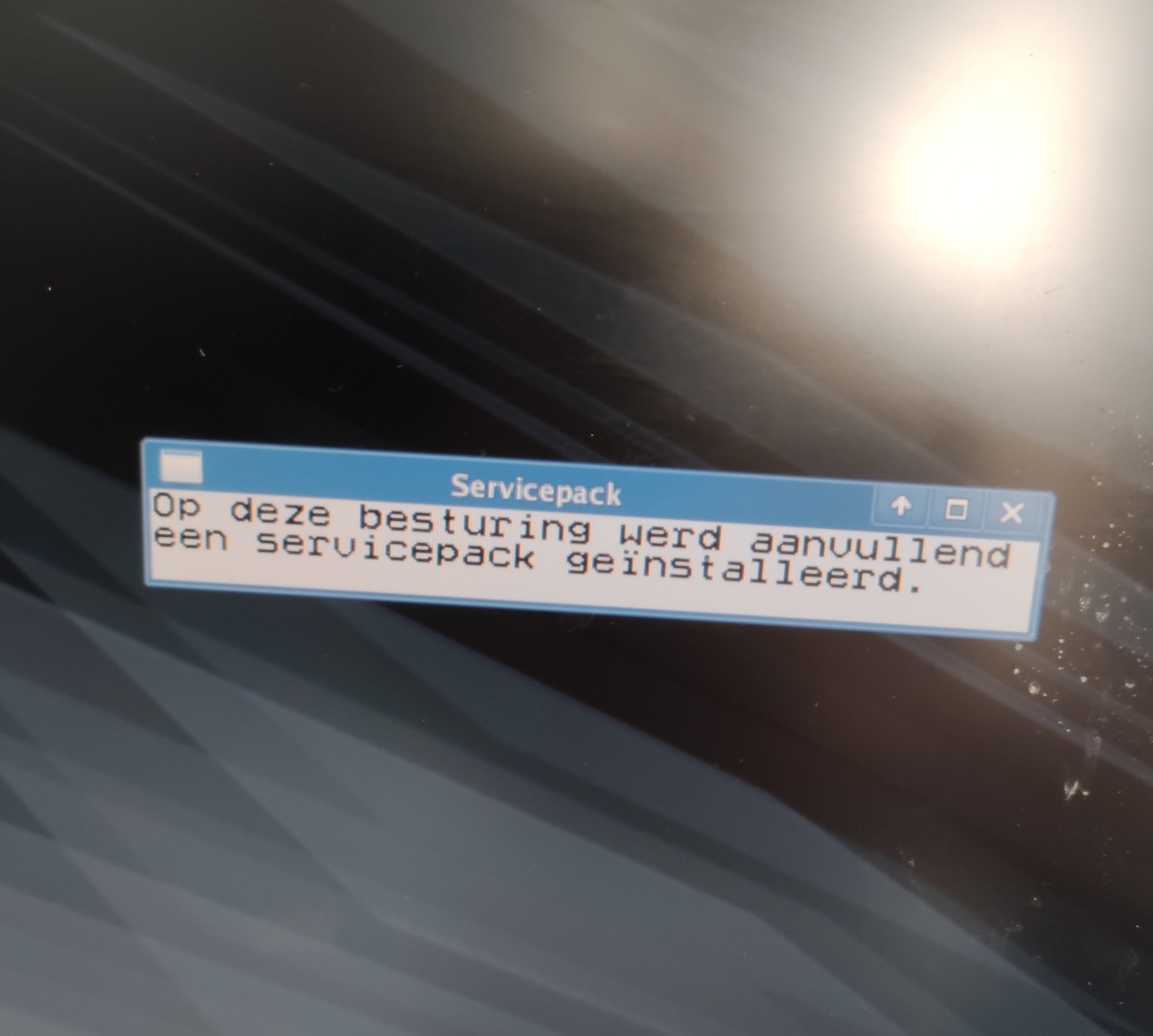

Mam problem z uruchomieniem maszyny dmu 85,nie ładuje systemu, przy starcie wyświetla się taki komunikat:
Co oznacza " na tej kontrolce zainstalowano dodatkowy pakiet serwisowy "

To nie błąd, tylko informacja. Potwierdza się ją za pomocą "CE". Z reguły oznacza załączenie dodatkowych cykli (można sprawdzić w menu SIK).

To informacja, że został zainstalowany serwispak.
Jutro spróbuję, dziękuję
