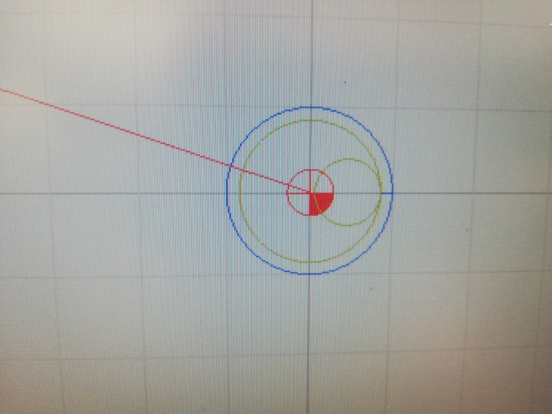

jak w opisie cykl 252 HH620 i problem z rozpisaniem cyklu tak aby dojazd był po prostej możliwie jak najkrótszej od średnicy na gotowo.

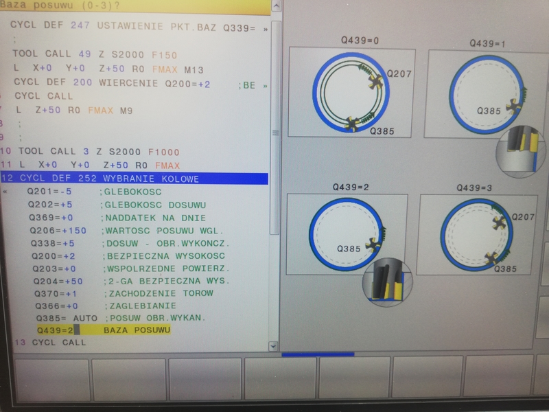

oraz kto mi jakoś sensownie wytłumaczy o co chodzi z tą bazą posuwu, wcześniej pracowałem na starszych HH i było więcej cykli. Były dostępne starsze wersje cykli

Jakoś nie bardzo kojarzę „bazę posuwu” w cyklu na kieszeń kołową, ale w kanałach i kieszeniach prostokątnych ma za zadanie zmnejszać posuw w narożach (ma zapewnić stałą ilość odprowadzanego materiału w jednostce czasu)... i tak watrość 0- bez, 1-tylko zgrubny, 2-tylko wykańczjący, 3-oba.

Obrazek odnosnie bazy posuwu
Obrazek prblem z dojazdem po prostej - za kazdym razem robi dojazd z srodka otw po promieniu a mi zalezy na tym aby byl dojazd po prostej maxymalnie krotkiej

Pierwszy parametr w cyklu, bodajże „rodzaj frezowania” (1-tylko zgrubny, 2-tylko wykańczający, 0-oba), ustawić na 2, podać naddatek na obróbkę wykańczającą np. 0.1... co prawda najeżdża na środek otworu, ale na bezpiecznej wykonuje ruch szybki do krawędzi, następnie zjeżdża z prędkością zagłębiania i rozpoczyna obróbkę ścianki z prędkością wykanczajacą.

Co do bazy posuwu, to jest do wyboru po jakim torze jest wyznaczany posuw. Jakby był liczony po środku, to krawędź frezu będzie sie poruszać szybciej. Przy duzych frezach to ma znaczenie.

Baza posuwu - obliczanie posuwu minutowego dla osi narzędzia lub końca ostrza.
