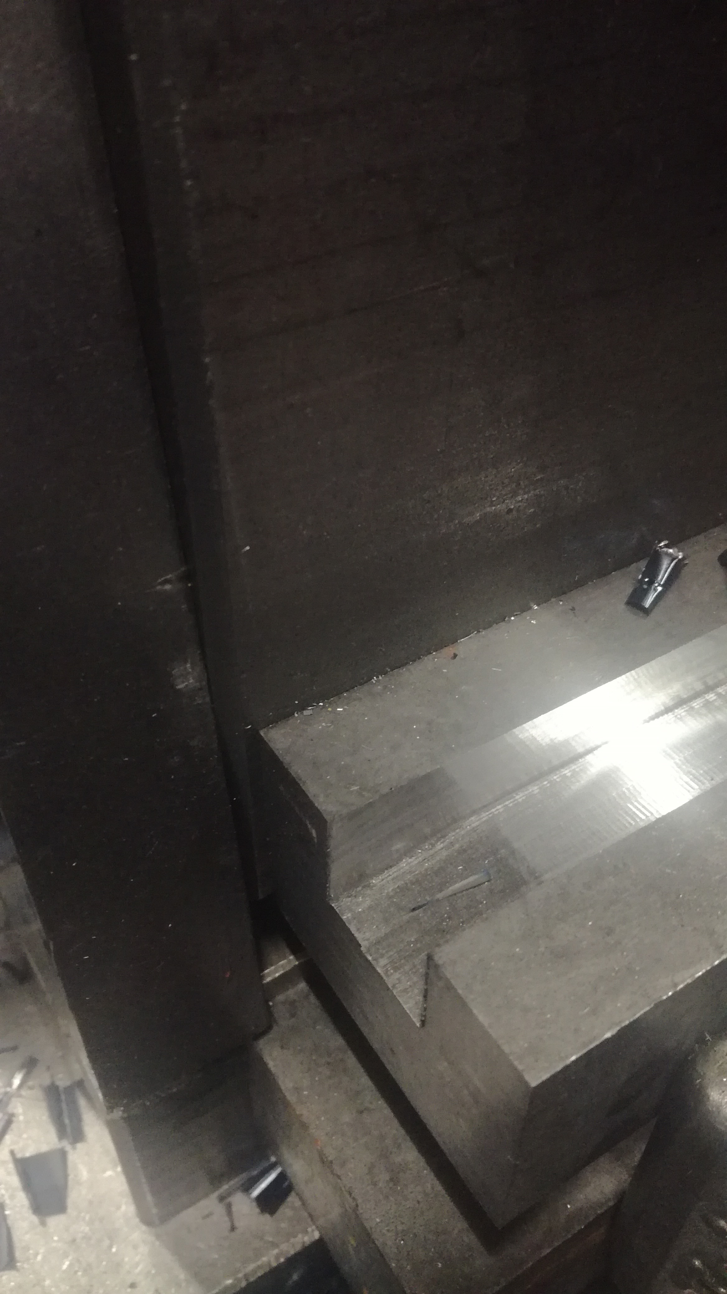

Post napisał: maniek70 » 23 lut 2020, 21:11
[img]https:// Obrazek [/img]
Dodane 7 minuty 32 sekundy:
w załączeniu jest zdjęcie z sprawdzenia bazy w osi X jaką wykonałem po wykonaniu detalu. na załączonym zdjęciu ma on na początku i końcu symetryczne zejścia. po wykonaniu frezowania przy zamontowanym detalu dosuniętym do zderzaka pierwszy skos wyszedł o 5 mm dłuższy od końcowego . Tak więc element musiałem odsunąć 5 mm od bazy aby skosy wyszły jednakowe.
sprawdzenie bazy potwierdziło, że była dobrze ustawiona.
podobny przypadek miałem w osi Y gdzie wszystkie wymiary były przesunięte o 5mm ???
jak to można wytłumaczyć.
gościu pracuje już 5 lat na tej maszynie i pisze programy a więc dobrze się zna.
Dodane 15 minuty 2 sekundy:
zapomniałem dodać ,że dwa dni wcześniej robiłem te same elementy normalnie na zderzak i było OK. a potem miałem skończyć partię i było już przesunięcie.

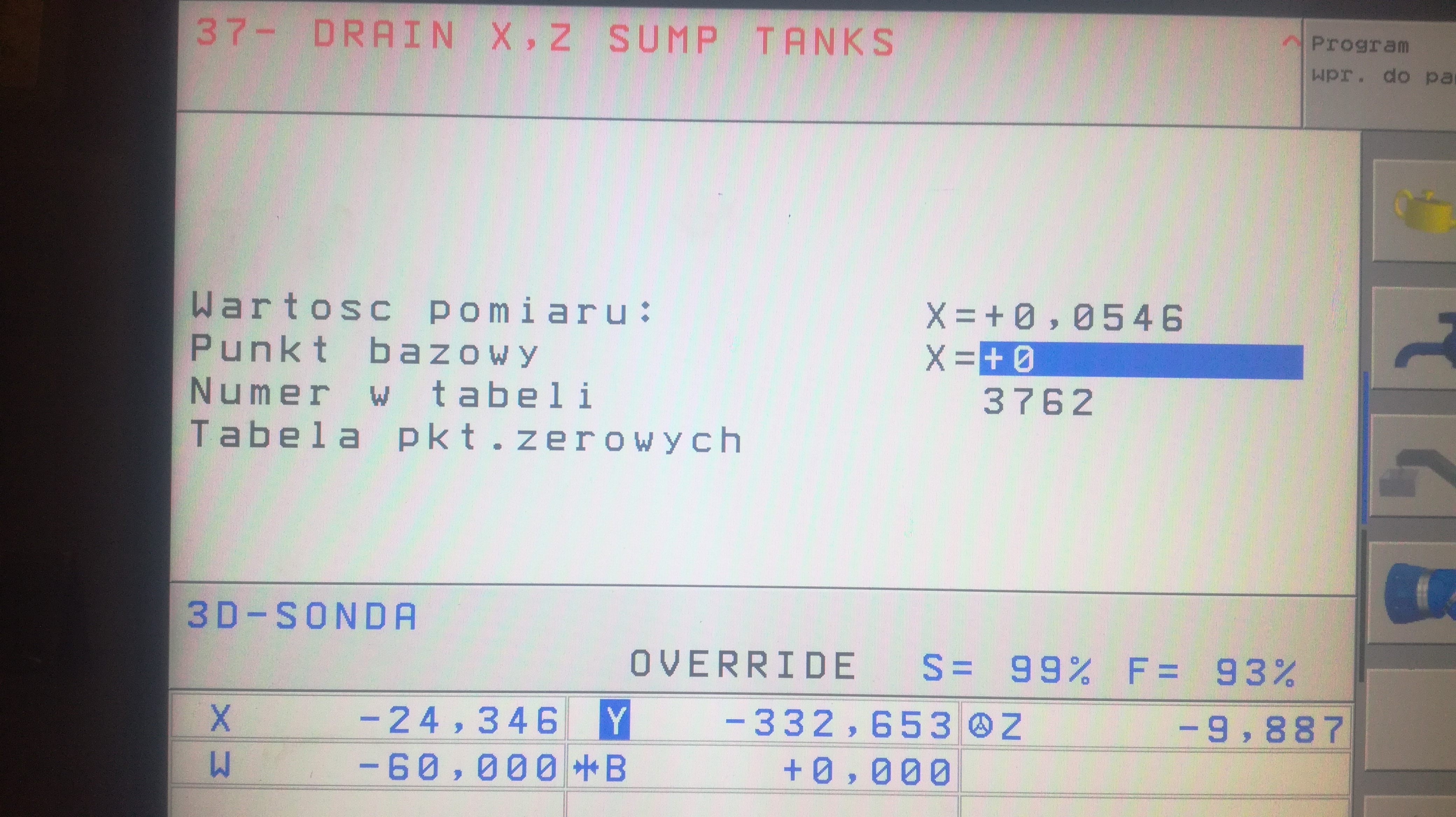

JacekBelof
Posty: 668
Lokalizacja: Tarnów MP
Re: Ustawienia maszynowe "MP" Heidenhain
#26
Post napisał: JacekBelof » 07 mar 2020, 10:45
Czytam to i tak się zastanawiam... jest taki cykl jak CYCLE 7 DATUM SHIFT... i on się różnie zachowuje w zależności od implementacji sterowania... mamy w sumie 6 maszyn na HH i na dwóch, jeśli nie odwołamy, przesunięcia zapamiętuje nawet po wyłączeniu zasilania... zresztą tyczy się to też i pozostałych transformacji (rotacji, skalowania, odbicia lustrzanego).
Spróbuj wpisać w MDA:
CYCL DEF 7.0 DATUM SHIFT
CYCL DEF 7.1 X+0
CYCL DEF 7.2 Y+0
CYCL DEF 7.3 Z+0
Jeśli to by było to, to nie zapomnij potem, po każdym wywołaniu takich przekształceń, wyzerować ich.
Na początku przyszła mi na myśl jeszcze kalibracja układu pomiarowego, ale jeśli problemy w osi X i Y nie wystąpiły równocześnie, to raczej nie to.

#27
Post napisał: Steryd » 07 mar 2020, 13:37
Ale wg skrina powyzej zerujesz bazę nr 3762. A pracujesz w bazie nr...? Patrz czasem co robisz.

Post napisał: JacekBelof » 07 mar 2020, 14:55
Steryd pisze:
07 mar 2020, 13:37
Masz na myśli "37" widoczne u góry... cóż pomyłka, to numer komunikatu - opróżnij miski olejowe osi X/Y - prawdopodobnie są gdzieś pod prowadnicami miski, w których zbiera się nadmiar oleju i są pełne, lub czujnik poziomu zaciął się w górnej pozycji... natomiast ze zdjęcia nic nie wynika na której bazie aktualnie pracuje.

Post napisał: Steryd » 07 mar 2020, 15:20
Nie. Mam na mysli numer bazy 3762, do której zostanie zapisany pomiar.
