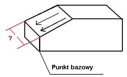

Posiadam taki program zrobiony na parametrach bardzo uniwersalny jak cos to pisz na emala [email protected]

Próbowałem oba programiki i cos nie idzie, tzn idzie ale nad materiałem, oczywiscie mówie tu o programach kolegi easy2002 .
Może robię coś nie tak, ale co mozna napisac źle w cyklu, może jakies podpowiedzi czekam cierpliwie :grin:

Witaj
a gdzie obrałeś punkty zerowe w detalu
bo ja tu obrałem punkt

Post napisał: V-tek » 06 cze 2007, 18:46
O i wszystko jasne bo ja obrałem całe 50 mm wyżej :grin: , ale zaraz to zmienie pkt baz w z na +50

Post napisał: easy2002 » 06 cze 2007, 18:48
To się cieszę że juz wszystko jasne sorki że tak długo ale chyba serwer o mnie zapomniał
jakby co to pisz
to jest frezarka pionowa ???

Post napisał: V-tek » 06 cze 2007, 19:03
Nie, :oops: to jest u góry ale w tym rogu tak....
Zrobiłem ale dalej nie działa.
Niewiem....

Post napisał: easy2002 » 06 cze 2007, 19:12
podstawowe pytanie
- co to za maszyna
- ja jest zamocowany detal tak jak na rysunku ???

Post napisał: V-tek » 07 cze 2007, 10:44
To jest Cincinnati, pracuje w osiach XYZ, detal jest zmamocowany w imadle jakieś 5mm od dołu. pkt zero w Z jest na górze kostki a X i Y na środku kostki, chociaz to mozna przenieść. ale dla dobrej orientacji może byśmy zostali na środku kostki w X i Y i na górze kostki w Z.

Post napisał: easy2002 » 07 cze 2007, 11:59
Oj to kolega tu namieszał :mrgreen:
Pisałeś że przesuniesz Z o +50 to jeszcze bardziej maszyna ci się odsunęła od detalu
Po drugie piszesz co może być źle w cyklu - wszystko jeśli ty przyjąłeś że punkt bazowy jest tak a ja w inny miejscu
Także trzeba cykl napisać od nowa
