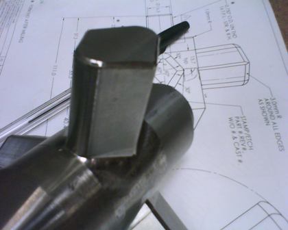

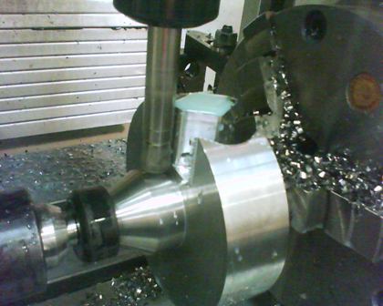

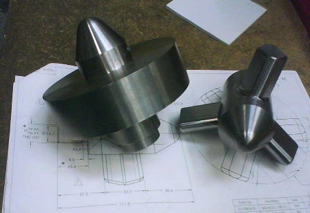

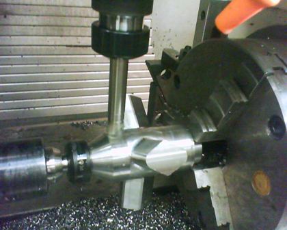

Wysylam tobie link do moich foto przykladow wykorzystania polar coordynatow.
To mile ze chcesz sie dolaczyc do dyskusji
Boguslaw
https://www.cnc.info.pl/to...4,10.htm#123944
[ Dodano: 2009-10-19, 13:01 ]
Cos z tym linkiem jest nie tak wiec zamieszczam fotki jeszcze raz
Boguslaw
