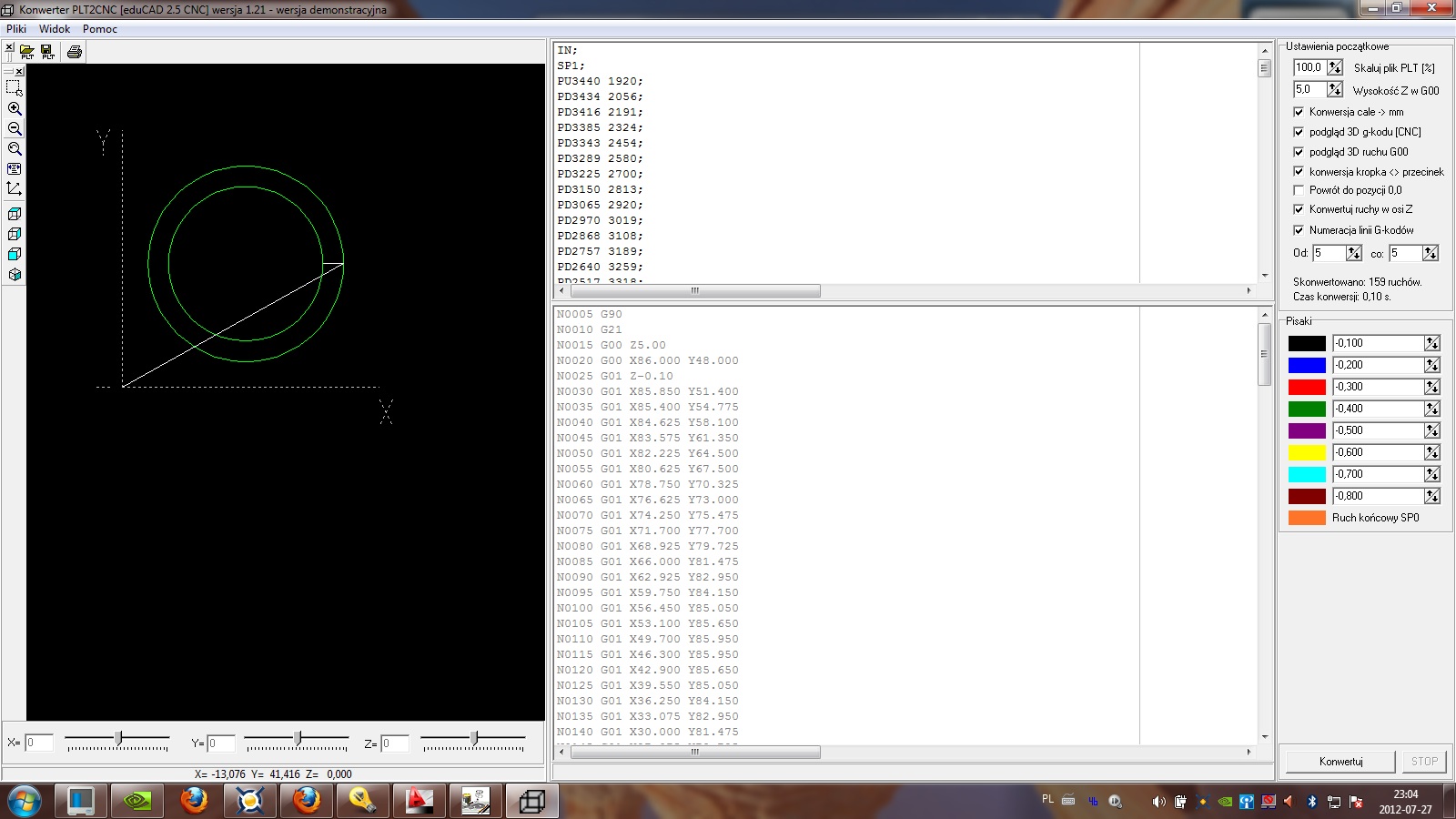

Witam!
Rysuje w EduCAD prosty rysunek, 2 współśrodkowe okręgi, lecz maszyna wychodzi przez materiał, jak to zmienić?
Wygląda to tak:Obrazek
Dziękuję za pomoc.
bh91
Posty: 893
Rejestracja: 29 sty 2008, 21:00
Lokalizacja: Radom
Post napisał: bh91 » 28 lip 2012, 08:58
Chodzi Ci o to, że wewnętrzny okrąg ma być pierwszy frezowany, czy ma startować z innego miejsca? Jeśli o kolejność, to znajdź jakiś menager obiektów i weź przestaw środkowy okrąg do góry - powinno być ok (w corelu tak jest)

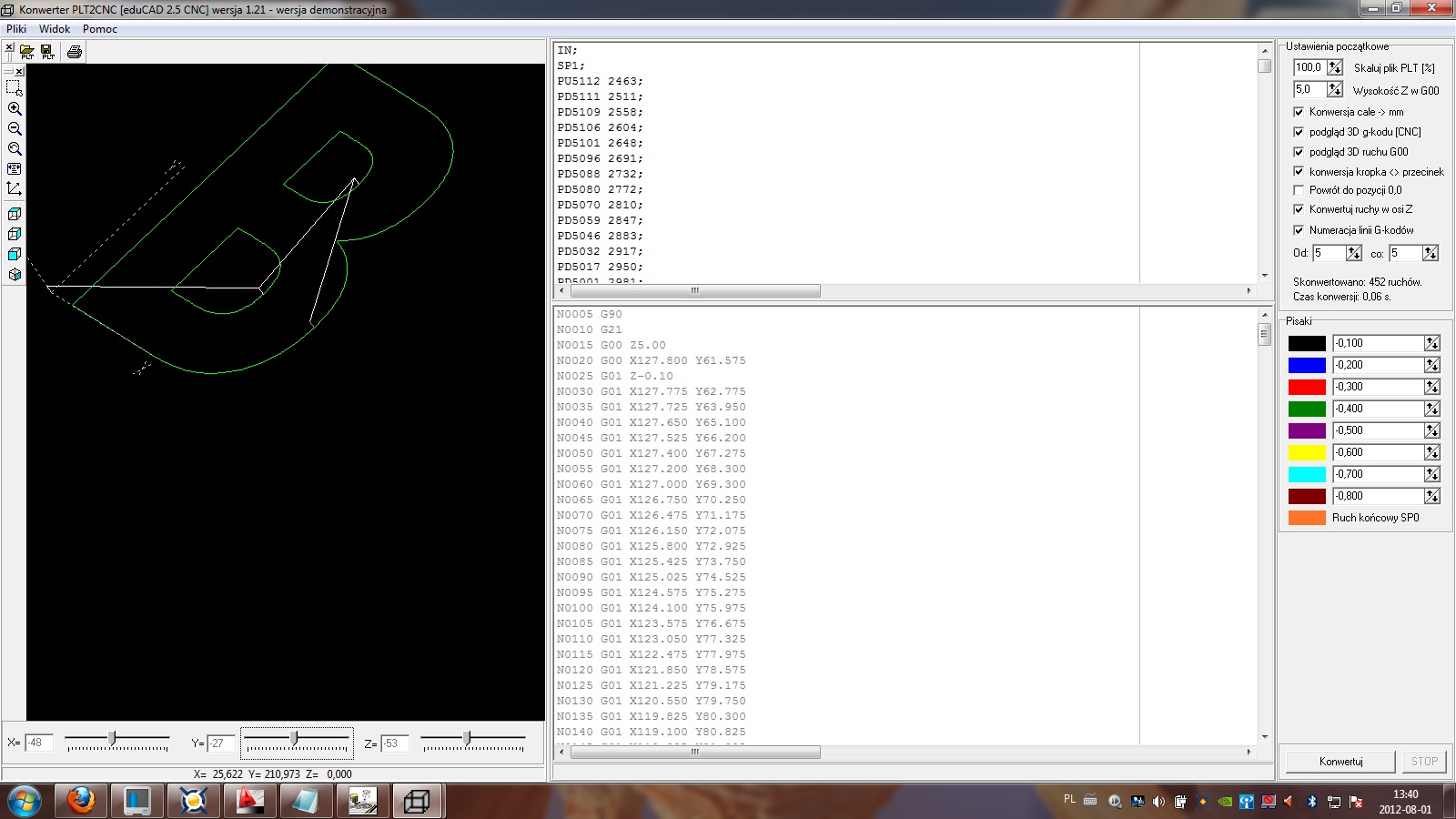

Post napisał: normandy » 01 sie 2012, 13:51
Kolejność niema znaczenia dla mnie. Tym razem udało mi się ustawić obiekt po lwewej stronie osi pionowej i wtedy wejście oraz wyjście nie przechodziło przez materiał obrabiany.
Natomiast w takiej sytuacji jak tutaj:
Jak sobie z tym poradzić?
Wejścia i wyjścia kroją moją literę na 5 części.
Akurat tutaj mam demo EduCad-a ale na innym komputerze mam pełną wersję i dzieje się to samo.
bh91
Posty: 893
Lokalizacja: Radom
Post napisał: bh91 » 01 sie 2012, 15:36
Białe kreski to przejazdy - frez jest nad materiałem - zagłębia się dopiero na liniach kolorowych (tam chyba ustawiasz na jaką głębokość. Na jakiej wysokości będzie Z przy przejazdach ustawiasz już w step2CNC w opcjach. Od krzywej do krzywej maszyna wybiera najkrótszą drogę po linii.
Zobacz na G-Kod - masz wyraźnie przejazdy oznaczone na wysokości 5mm a frezowanie przy zagłębieniu Z na -0,1mm.
przejazd (trzecia linia g-kodu z obrazka)
Ruch pracy (piąta linia g-kodu z obrazka)
Kolejność ma znaczenie. Jeśli wytniesz np zewnętrzne kółko to środkowe się wytnie źle albo złamiesz frez - materiał już nie będzie niczym trzymany, dlatego najpierw wycinaj wnętrzności a na koniec obrysy.

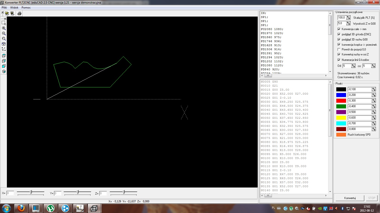

normandy
Posty: 6
Rejestracja: 28 gru 2011, 18:14
Lokalizacja: Żywiec
Post napisał: normandy » 12 sie 2012, 17:08
Dziękuję za odp. ale pracuję na ploterze termicznym do styropianu i każda ta biała linia przecina mi mój wyrób. Ploter pracuje w 2 wymiarach.
Tutaj kolejny przykład, po narysowaniu detalu w EduCadzie, wejście jest tam gdzie skończyłem rysować serię linii a narysowałem krzywą. W efekcie na tym łuku maszyna stoi przez chwilę wypalając rowek co niszczy cały efekt.
Punkt wejścia chciałbym przesunąć do lewego dolnego rogu, jak to zrobić?
DziękujęObrazek
DominikMarcin
Posty: 35
Rejestracja: 08 gru 2012, 10:19
Post napisał: DominikMarcin » 22 lut 2013, 08:41
witam,
Może jak dasz rade spróbuj ustawić tak ploter, że na pustych przejazdach wyłączasz cięcie. Jeśli się tylko da powinno pomoc.
Jeden nie wie wszystkiego, ważne aby wyciągać wnioski
