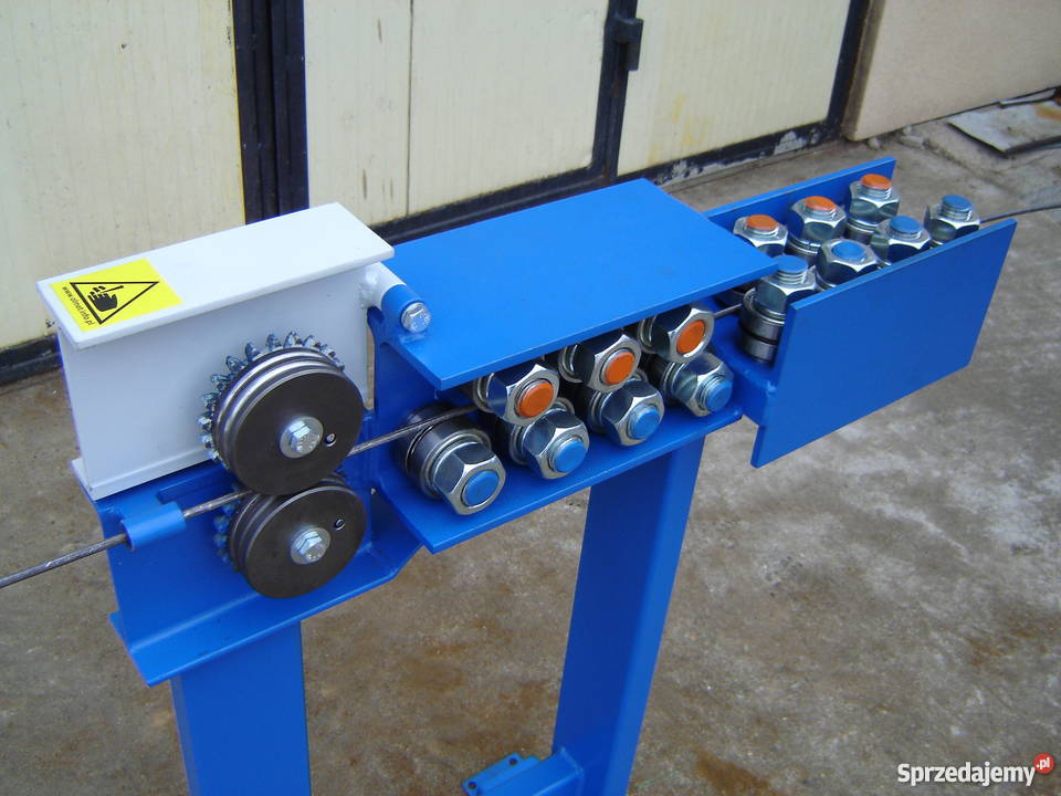

Jakiś czas temu w naszej firmie narodził się pomysł zbudowania automatycznego urządzenia do prostowania i cięcia drutu fi5. Wszystko szło dobrze, wybraliśmy prościarkę do drutu, zbudowaliśmy sterowanie. Problemy pojawiły się w momencie wprowadzenia drutu, okazało się że zakupiona przez nas prościarka nadaje się jedynie do prostowania drutu odgromowego, gdzie nie jest wymagany idealnie prosty drut. W naszym przypadku potrzebujemy drutu idealnie prostego i tu pojawia się moje pytanie czy na prościarce jak ta poniżej jesteśmy w stanie coś takiego uzyskać czy raczej potrzebujemy prościarki z wirującym bębnem? Obrazek
Aktualnie przerobiliśmy rolki prostujące w poziomie na takie dociskane sprężyną, nic to jednak nie dało mimo silnej sprężyny.
Bardzo proszę o poradę co możemy z niej jeszcze wycisnąć i czy w ogóle jest sens coś wyciskać.

Co znaczy "idealnie prosty"? Kumpel projektuje prościarki to podpytam. Raczej jednak wirującej będzie konieczna.
