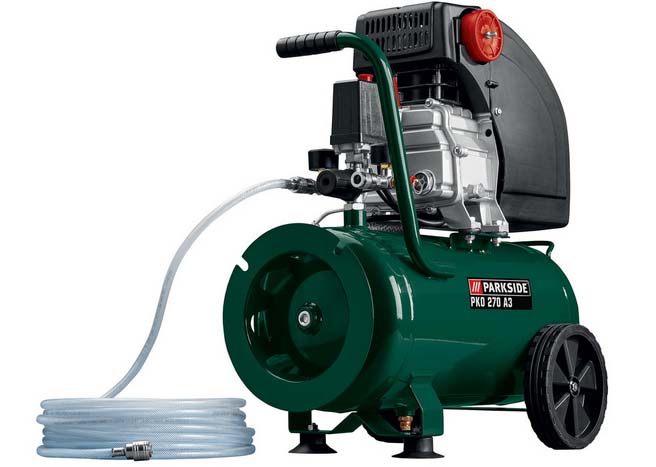

Widząc zainteresowanie jakim cieszy się wątek o przecinarce plazmowej z Lidla chciałem spróbować zainicjować dyskusję o kolejnym sprzęcie zakupionym w tym sklepie.
Kilka lat temu stałem się szczęśliwym posiadaczem sprzężarki zakupionej w Lidlu.
Sprężarka stała sobie spokojnie w kącie pracowni służąc w każdej chwili , niezawodnie powietrzem.
Przed kilkoma dniami zauważyłem o zgrozo plamę oleju pod moją maszyną.
Olej niewątpliwie pochodził z tego urządzenia mimo, że jego funkcjonalność nie uległa zmianie i nadal pompuje.
Sprężarkę wyłączyłem, lecz nie miałem czasu do niej zajrzeć.
Mam w związku z powyższym pytanie: czy mieliście podobny przypadek , jakie mogą być przyczyny - od czego zacząć ?????
Gdzie może być przeciek ???

Olej wypłynął z dołu odwadniaczem?

Jeśli na karterze sprężarki nie ma śladów oleju, to może ten który ze sprężonego w zbiorniku powietrza osadził się na jego ściankach, spłynął, i może zjadł uszczelkę wykonaną przez żółte rączki ze zwykłej, nieodpornej na niego gumy w odwadniaczu..?

W tych sprężarkach często pęka aluminiowy odlew.

Niestety Kol. tirek miał rację , pęknięta głowica , sprężarka poszła na złom.
