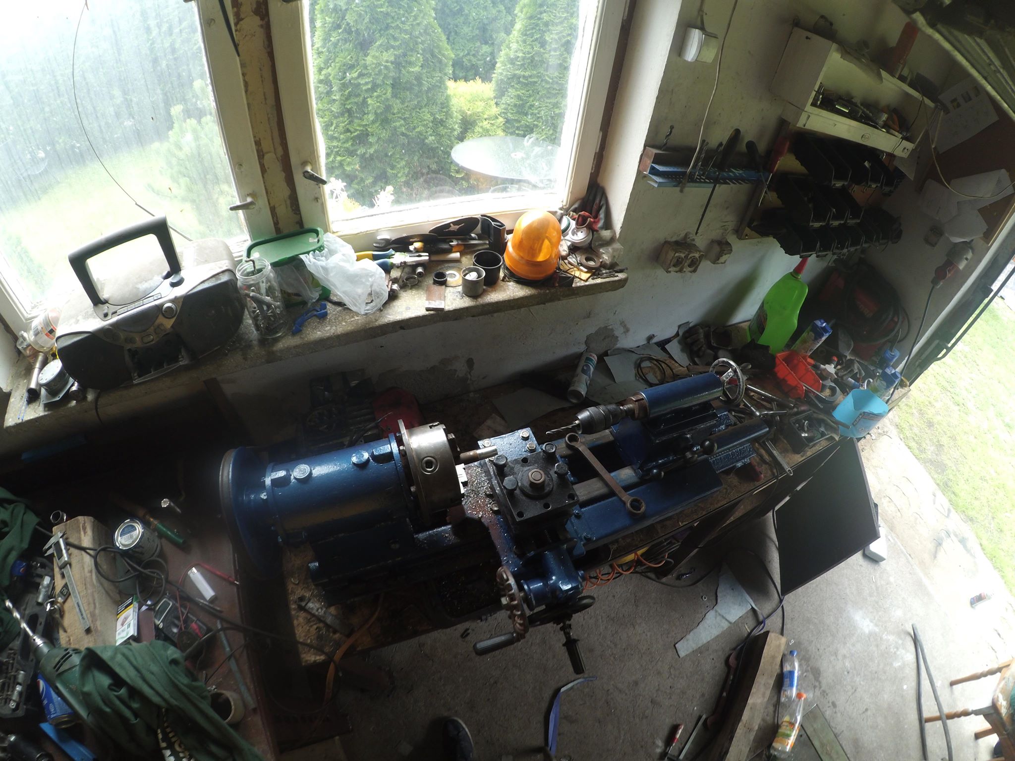

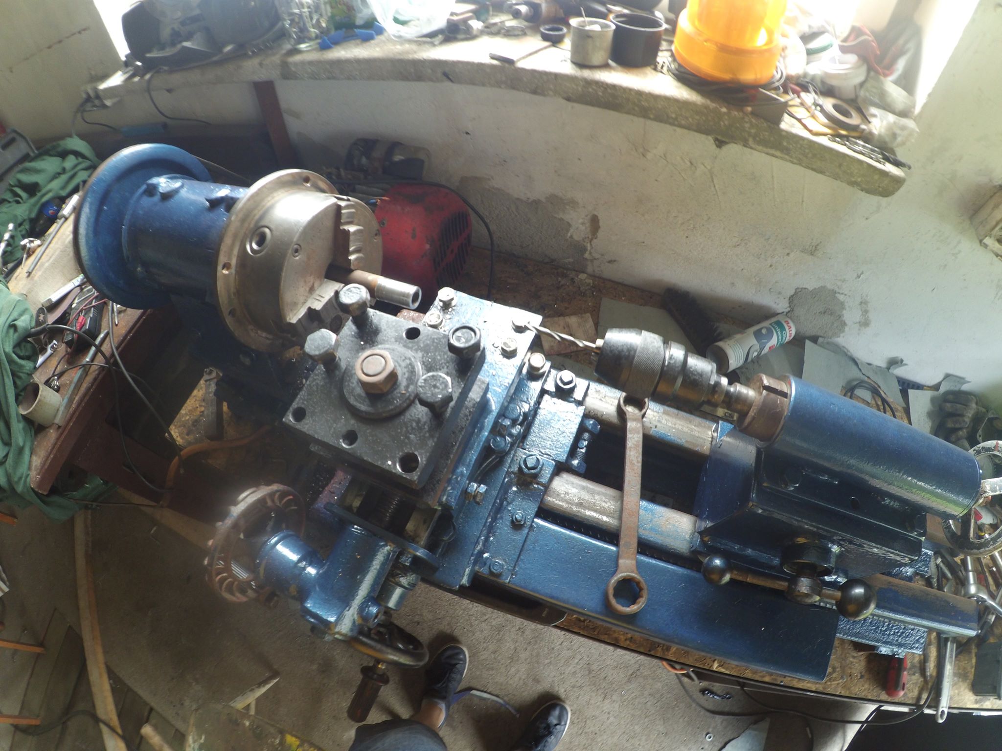

Cześć, jakiś czas temu kupiłem starą robioną tokarkę, dałem za nią parę groszy więc się opłacało, wkleję poniżej pare fotek:

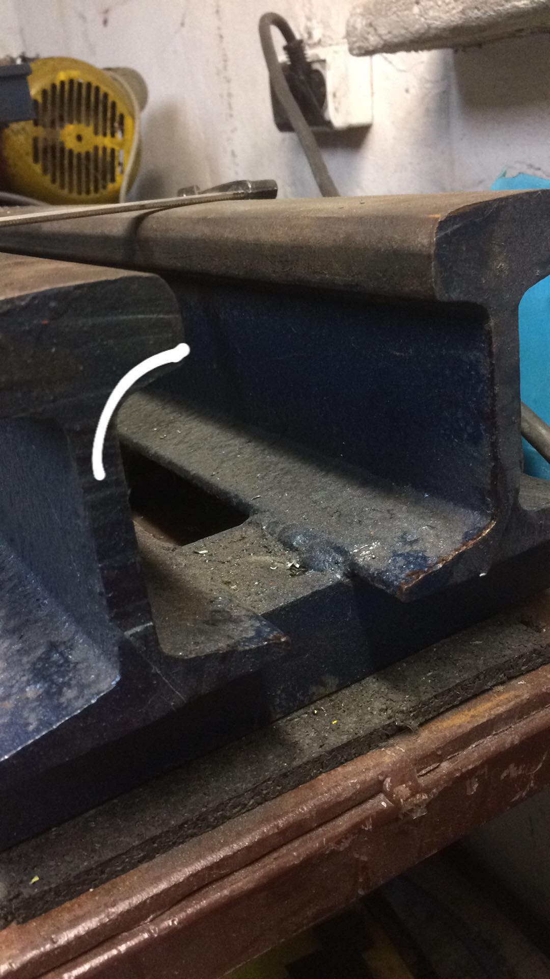

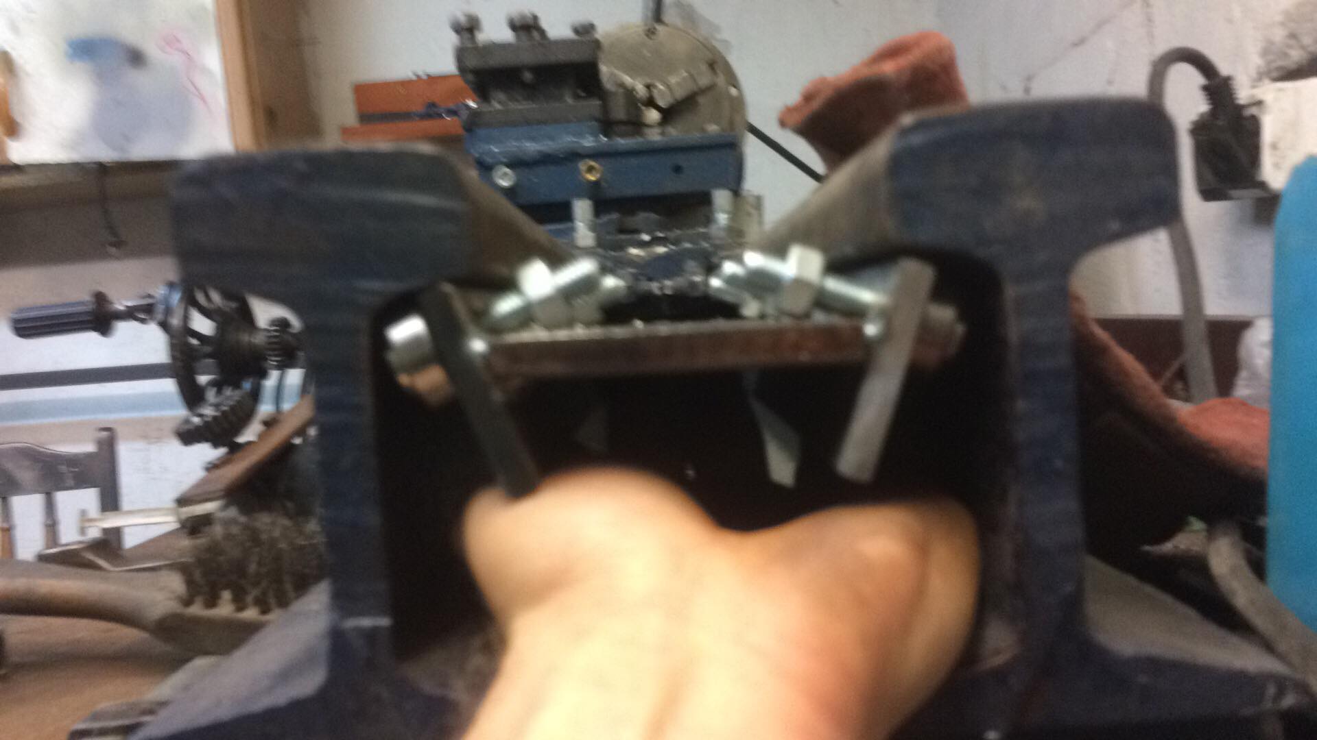

Nie ma rewelacji, z dokładnością toczenia :/ Całe łoże jest zrobione na szynach kolejowych, tokarka jest dość sztywna i wazy koło 150kg ale nie ma jak zrobić do niej w miarę dokładnego prowadzenia, ktoś kiedyś zrobił na łożyskach od spodu a od góry śruby dociskowe, myślałem to poprawić zacząłem już spawać coś takiego:
Jednak wycofałem się z tego, bo wkońcu stwierdziłem, że nie jestem w stanie wykonać takiego wózka pod taką geometrie z możliwością kasowania luzu dokładnie. Chciałem zakupić takie prowadnice i przykręcić je do tych szyn:
Czy nadadzą się one do tokarki? Rozmyślałem, też nad czymś ala hiwin ale za bardzo bym na tej tokarce popłynął.. A ma być ona raczej do celów hobbystycznych :)

Zależy co chcesz toczyć. Do stali musi być konkret.
Ogólnie jak dla mnie ta tokarka to złom, to nie będzie trzymać żadnej geometrii. Łoże powinno być monolitem, te spawy które widzę na pewno zabiły geometrię jeśli była. Do tego sama szyna jest pewnie krzywa jak wieża w Pizie. A wałki w przeciwieństwie do HIWIN muszą być przykręcone do równego podłoża które to dopiero je układa równo
Ciekawy jestem jakiej jakości jest wrzeciono. Można by kupić na złomie/wypalić płytę np 30mm+ a potem przefrezować i nawiercić otwory na wałki. Ale to razem z wałkami sporo kasy i chyba taniej kupić tokarkę. To by się opłacało tylko dla tokarki CNC.
Wszelkie luzy spowodują wpadanie w wibracje i gównianą powierzchnię. Natomiast zła geometria spowoduje że nawet na tym sensownego wałka do taczki nie wytoczysz.

Jestem przekonany ze te szyny sa idealnie proste, nawet te spawy, ktorych szanowny StrikeXP tak sie obawia ich nie zwichrzyly.
strikexp
Posty w temacie: 13
Posty: 4688
Re: Przeróbka starej tokarki, prowadnice na wałkach podpartych
Post napisał: strikexp » 27 paź 2018, 10:45
Nie chodzi o to że się zwichrzyły, ale o to że ścisk spawalniczy je odciągnął od równoległości. Zresztą jak pisałem, szyna kolejowa to jest robiona pod koło pociągu a nie do 0.01mm ;) To i tak potem rdzewieje i się ściera, więc raczej nikt na dokładność szczególnej uwagi nie zwraca. Jest to tak samo równe jak każdy wyrób hutniczy.

Moza zrobic myk i podkleic ten suport ktory masz jakims klejem tzw. plynny metal czy cos, od dolu dac tylko lozyska zeby go nie podrywalo w gore, zrobic wylewke na calej dlugosci suportu tak aby obejmowala takze boki szyn, mysle ze wyjdzie taniej i lepiej niz walki z otwartymi lozyskami, tokarka zapewne uzywana raz na jakis czas to i szybko taka wylewka z kleju lub twardej zywicy sie nie wytrze, warunek, szyny ustawione dosc dokladnie rownolegle.

Co do tokarki to dla mnie jest sprawa prosta. Skoro to hobbystyczne ma być to może zamiast bawić się w przykręcanie do i tak wypukłych szyn kolejowych które trzeba by najpierw wyrównać to może się pobawić i doszlifować a nawet doskrobać wierzch i boki i zostawić to na czymś przypominającym prowadnice płaskie. Roboty full ale solidność tych szyn aż się prosi aby nie psuć ich jakimiś lichymi prowadniczkami które tylko zepsują sztywność....

Albo wyciąć na laserze ramkę z otworem pośrodku i zamontować na szynach. Wyjdzie monolityczne łoże jak w zwykłej tokarce. Tylko problem jak to potem zamontować poziomo na tych szynach żeby trzymało geometrię.
