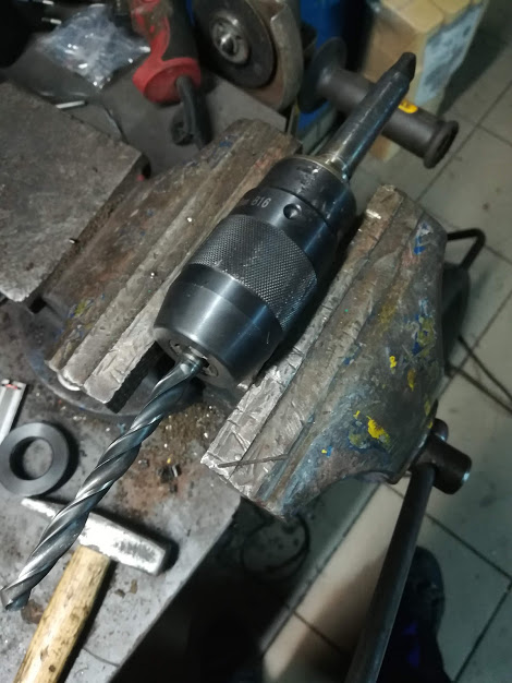

Witam kolegów. Po raz pierwszy mam taki przypadek że nie mogę poluzować uchwytu aby wyciągnąć wiertło. Wierciłem wiertłem 10 a potem chciałem zmienić na 8 ale niestety nie mogę poluzować , dokręcałem normalnie ,jak zwykle ręką a nie mogę odkręcić nawet kluczem do rur , jest jakiś patent na poluzowanie tego uchwytu?

Masz w nim otwory pod klucz hakowy. Złap w imadle za płetwę do wybijania i spróbuj wtedy takim kluczem

Jest to uchwyt samozaciskowy więc pewnie miałeś tępe wiertło i się mocno zacisnęło. Klucz do rur to zły pomysł bo możesz zdeformować korpus uchwytu, WD-40 to raczej kiepski pomysł bo ten preparat służy do czego innego i niepotrzebnie wypłuka fabryczny smar ze środka mechanizmu. Złap w imadle za płetwę załóż klucz hakowy tak jak kolega napisał musi się poddać, tylko kręć w dobrą stronę bo jak będziesz miał złapane w imadle to kierunki będą odwrotne.

Jeśli uchwyt nie ma trzpienia ze stożkiem Morse'a (do mocowania uchwytu we wrzecionie) jednolitego z korpusem uchwytu (jest wciskany na stożek Bxx jak poniżej), to w niektórych konstrukcjach śruba(spindel) ma gniazdo na kluczyk imbusowy dostępne "od tyłu"- po wybiciu trzpienia mocującego Mk, i można szczęki poprzez obrócenie śruby w ten sposób zluzować..
ObrazekObrazek
https://gokultraders.com/review/keyless ... ill-chuck/
Inaczej pozostaje tak jak koledzy radzą - użycie klucza pazurkowego bo są otwory pod niego, albo rozkręcenie korpusu.
http://www.machinistblog.com/rebuilding ... ill-chuck/
http://sandsprite.com/blogs/index.php?uid=13&pid=258

Dziwna sprawa dwa dni tłukłem kręciłem na wszelkie sposoby a dziś wieczorem cud, odkręcił się rękoma bez wysiłku. Może miało jakieś znaczenie że wierciłem lewym wiertłem?

A tak na poważnie to myślę, że puściło jakieś naprężenie między współpracującymi częściami (może pod wpływem Twoich działań), stąd lekko Ci poszło... :wink:

A jakim cudem dało się w tym uchwycie wiercić lewym wiertłem? na lewym wiertle uchwyt powinien zrobić pół obrotu i się poluzować, chyba że to jakiś spec uchwyt.

jak nie trzymasz a korpus, to się nie poluzuje.
