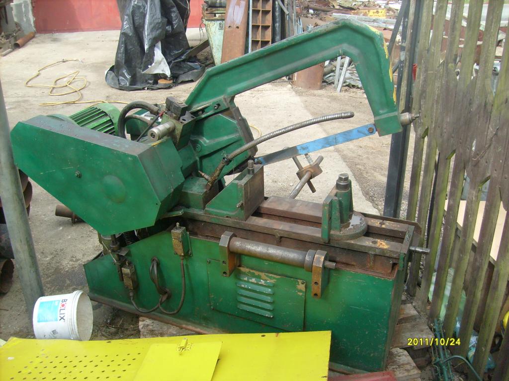

Piła OH253 nie podnosi ramienia , po wciśnięciu przycisku słychać , ze elektrozawór działa ale ramie się nie podnosi . Co mogło paść :?: . Ma ktoś może schemat hydrauliki :?:

Sprężyna z tyłu obok siłownika Ci nie spadła? Niech jedna osoba wciśnie przycisk od podnoszenia a druga niech próbuje ręcznie podnieść ramię.

Sprężyna na miejscu , próbowałem jej pomoc podnieść się przy wciśniętym przycisku ale nie idzie.

No to sprawdź wiązkę od przycisku do elektrozaworu bo albo masz usterkę elektryczną albo mechaniczną i elektrozawór nie pracuje i utrzymuje cały czas ciśnienie w siłowniku.

Elektrozawór działa (sprawdzałem) . Zauważyłem , ze jak ręcznie wcisnę ten trzpień który jest cyklicznie wciskany przez pracujące ramie to wtedy ramie się podnosi.
