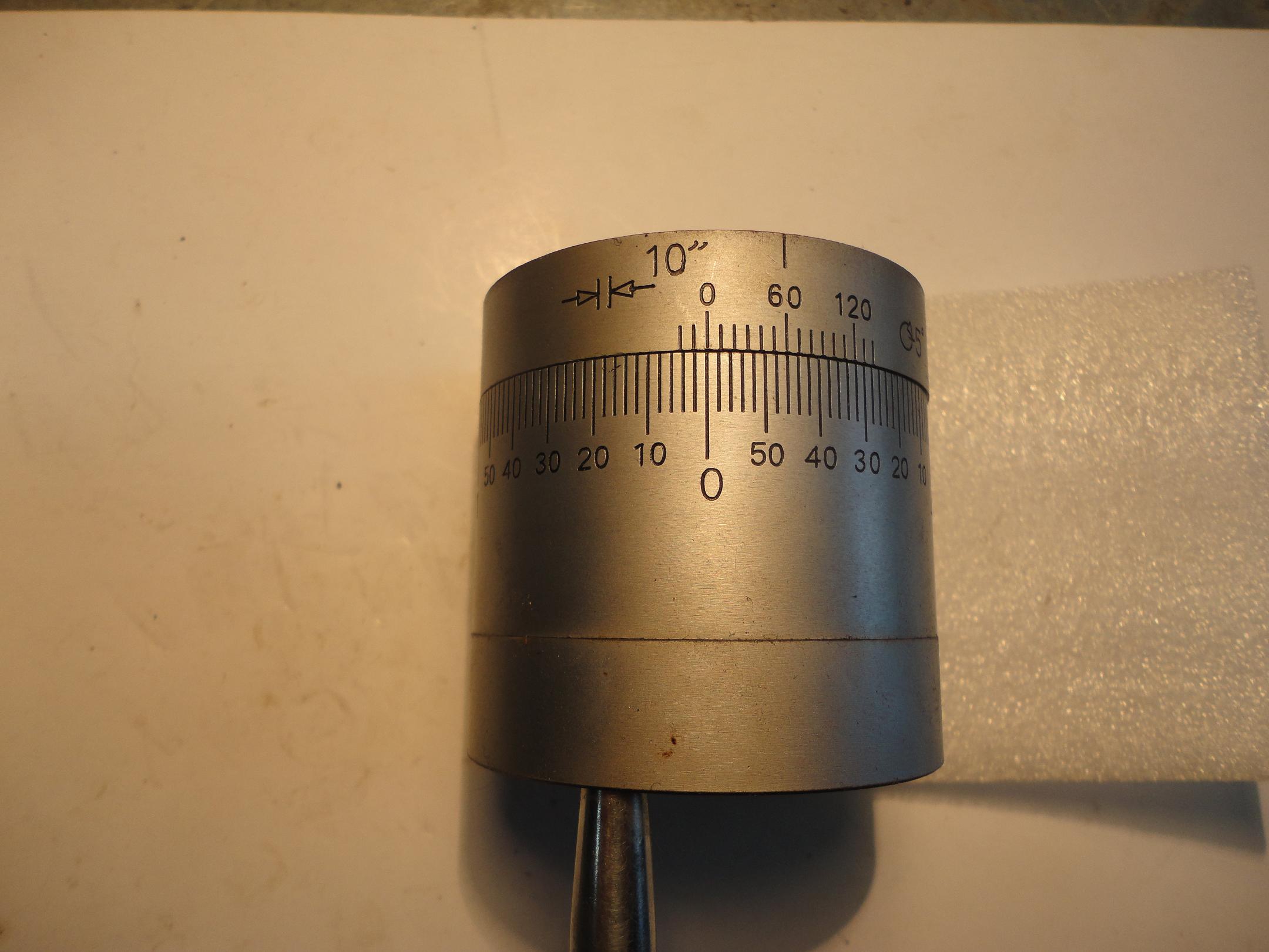

Witajcie, chce zrobić prostą podzielnice, a raczej stół obrotowy z podziałem, mam przekładnie ślimakową 1:20 i wymyśliłem taki prosty podział poprawcie mnie jeśli źle kombinuje.
Na tym prostym urządzeniu będę robił podział na 3,4,5,6,8,10
Na korbę chce dać podziałkę z taśmy mierniczej skala 1-10 cm owinę w koło, oczywiście średnica taka by taśma miernicza była pełna skala czyli plus minus 31.83 – grubość taśmy 2x, i ja to liczę w ten sposób.
Skoro 20 obrotów korby to pełen obrót (uchwytu) to jak np. chce podział na 3 to 20:3=6,6
Czyli obracam korbę o 6 pełnych obrotów i na skali do 6, wiercę otwór w elemencie, zeruje podziałkę i znowu, obracam korbę o 6 pełnych obrotów i na skali do 6, wiercę otwór w elemencie, zeruje podziałkę i znowu, obracam korbę o 6 pełnych obrotów i na skali do 6, wiercę otwór w elemencie, zeruje podziałkę i jeszcze raz obracając o 6 obrotów i do 6 powinien być w miejscu którym zaczynałem?
Kolejny przykład
chce podział na 5, 20:5=4, czyli obracam o 4 pełne obroty korbę i wiercę i tak 4x.
czy ja dobrze to rozumuje?

rysmen pisze:Skoro 20 obrotów korby to pełen obrót (uchwytu) to jak np. chce podział na 3 to 20:3=6,6
Najprosciej to dorobić sobie tarczki z rózna ilością otworków tak jak ma to miejsce w oryginalnych podzielnicach. Nie żadne jakieś tam taśmy miernicze czy inne kwiatki.
Chcesz dzilelić na 3 to masz:
20 (przełozenie podzielnicy) razy np. 30 (ilość otworków na tarczce) i dzilisz to na żądaną ilość podziału czyli w tym przypadku 3. Wynik dzielisz przez podstawioną uprzednio ilość otwrków na tarczce i dzilisz przez 3 i masz gotowy wynik.
Czyli: 20*30:3 = 200/30= 6 pełnych obrotów i 20 otworków na tarczce.
Proste jak budowa cepa i możesz robić dowolne podzialy a jedyny wymóg to odpowiednia ilość otworków na tarczce.

ok impuls tak to powinno być zrobione, prosze wytłumacz mi skąd się jeszcze wzięło 20 otworków na tarczce jak to policzyłeś?, czy tyle sie dodaje ile przekładnia redukuje? ale moje obliczenia są poprawne?

Obliczenia masz poprawne tylko że jak nie zrobisz na tarczce dołka to przy drganiach może Ci sie ta podzilenica przestawiać.
Na tarczce w moich obliczeniach bylo 30 a nie 20 otworków. Ale równie dobrze mozesz tam podstawic każdą cyfrę która jest wielokorotniością lub równa podzialowi jaki wykonujesz.

Czekaj bo jeszcze nie rozumie.
o te 20 pytam.

Na stronie 9 masz proste wytłumaczenie jak działa (zwykły) podział na podzielnicy, oraz jak obliczyć ile obrotów+otworków trzeba obrócić na okręgu o jakiej liczbie otworków (dla szukanego podziału okręgu przy przełożeniu posiadanej ślimacznicy- tu 1:40)

, że skoro posiadana przez autora tematu przekładnia ślimakowa ma przełożenie 1:20 a typowa przekładnia podzielnicy ma przełożenie 1:40, to jest to szczęśliwy zbieg okoliczności.
Dlatego że (choć nie zastanawiałem się nad tym "dogłębnie") tarcze od każdej typowej podzielnicy powinny niejako "pasować" do tej budowanej przez Kolegę i choć nie będzie miał pełnego zbioru podziałów - jak przy przełożeniu 1:40 - to i tak miałby np. połowę tej ilości.
Myślę tu szczególnie o wymiennych/zapasowych tarczkach do podzielnic będących wyposażeniem frezarek FNC25, FNB26 - to były małe (ale niezbyt uniwersalne) podzielnice; tarczki mają średnicę ok. 120-130mm i chyba po 5 rzędów otworków.
Można tych tarczek poszukać na OLX albo Allegro, powinny jakieś się trafić - a może tutaj też ktoś ma na zbyciu.

pavyan pisze: i choć nie będzie miał pełnego zbioru podziałów - jak przy przełożeniu 1:40 - to i tak miałby np. połowę tej ilości.
Bedzie miał wszystko co będzie chciał. Kwestia policzenia. ja mam podzilnicę 1:10 oczyiscie robiona bo te oryginalne 1:40 trzeba bylo sporo kręcić i mialy male otwory przelotowe ale robilem na niej wszystkie odziały jakie byly mi potrzebne. Kwestia tylko odpowiedniej ilości tarczek z otworkami.

Ja nabyłem podzielnicę z ratio 1:72 z pokrętłem ze skalą kątową i oryginalną zamienną tarczką podziałową na tylko 4 podziały,
więc dokupiłem do niej zestaw 3 gotowych tarczek i w ten sposób mam wiele podziałow
musiałem tylko dorobić nowa tuleję do mocowania tarczy
