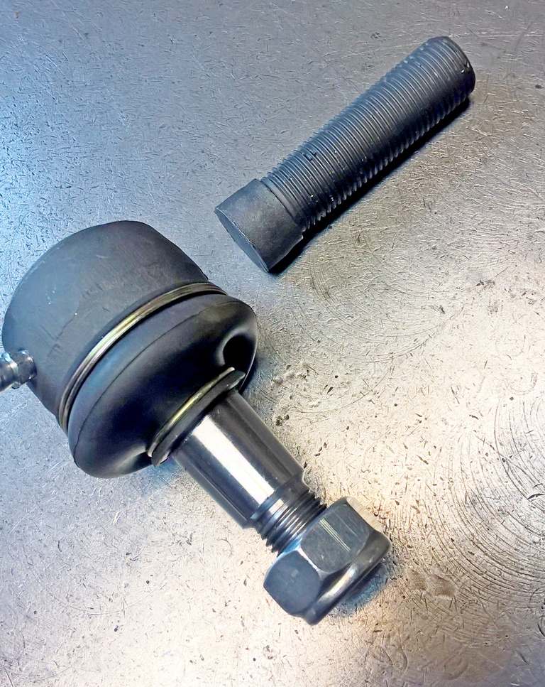

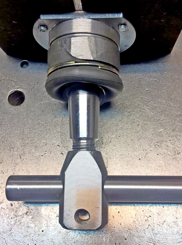

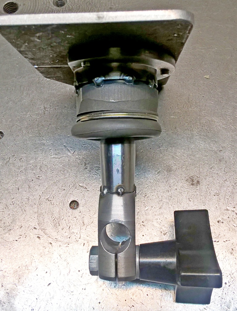

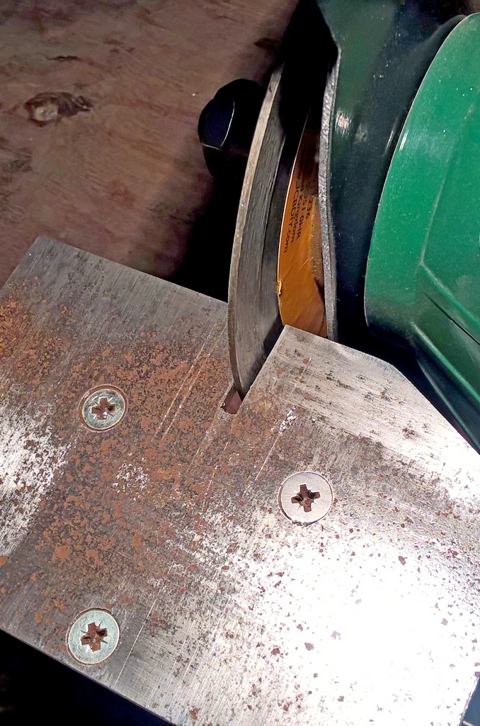

Jak wielu kolegów miałem mały kłopot z ostrzeniem noży tokarskich, stalek i widiowych. Są w necie różne pomysły stolików do ostrzenia. Każdy powinien mieć możliwość ustawiania pod odpowiednik kątem.

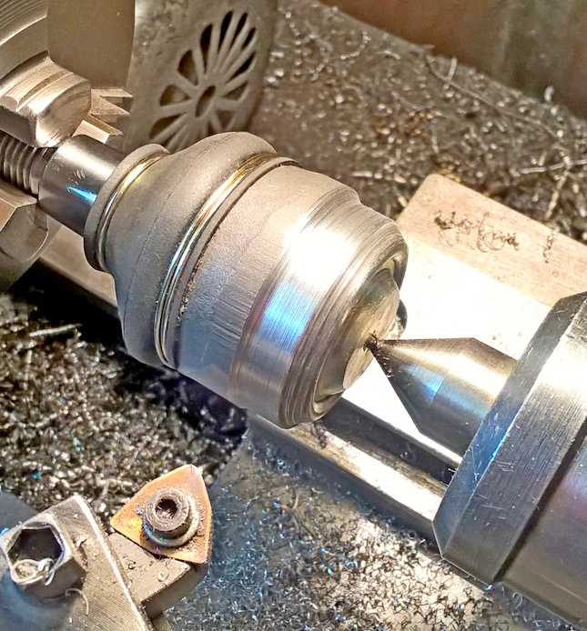

Ja to zrealizowałem przez zastosowanie przegubu kulowego od ciągnika URSUS c 330.

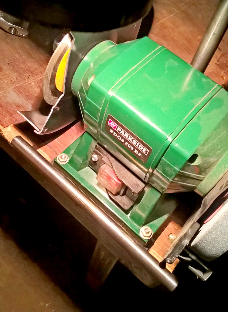

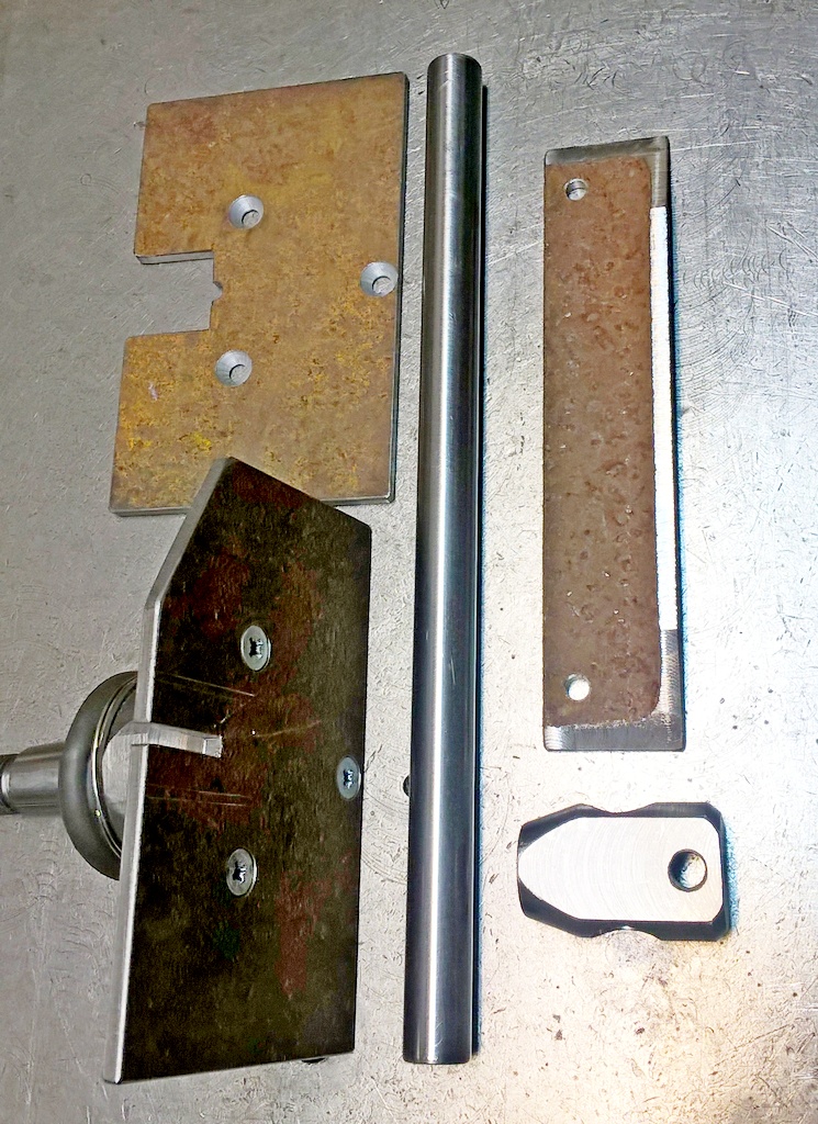

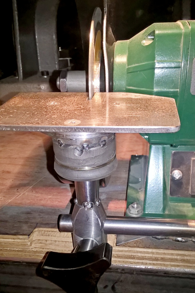

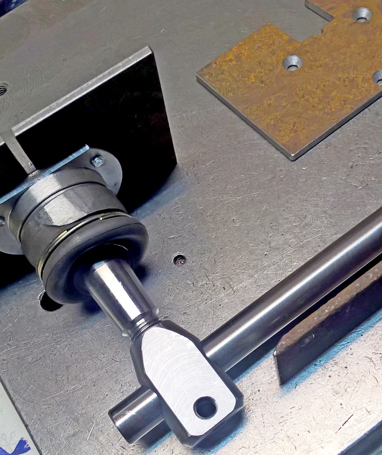

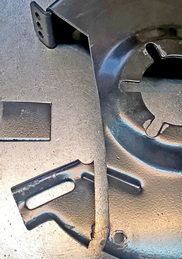

Obciąłem króciec z gwintem. Obtoczyłem powierzchnię zewnętrzną na długości około 10mm. Dotoczyłem tuleje do przykręcenia płytki stolika. Spasowałem. Po owierceniu i nagwintowaniu przykręciłem płytkę stolika. Na końcówkę kuli założyłem wyfrezowany zacisk z śrubą i pokrętłem zaciskowym. Płytki stolika są wymienne, do tarczy do ostrzenia widi i do kamienia szlifierskiego. Płytki na przegubie są uchylne w każdym kierunku. Przegub jest na tyle twardy że nie potrzebne jest blokowanie go w ustalonej pozycji. Pod stopą szlifierki jest przykręcony kątownik z przyspawanym prętem do mocowania stolika. Zostało tylko opiłować spawy i pomalować.

Mi się wydaje, że powinna być jeszcze conajmniej szyna prowadząca z kilkoma prowadnicami pod różnymi kątami, to wtedy by to ułatwiło ostrzenie noży. W tym wypadku funkcje jakie posiada ta podpórka nie wykraczają zbytnio ponad standardy szlifierek ogólnego przeznaczenia.
ak47
Posty: 975
Re: Stolik do szlifierki.
Post napisał: ak47 » 09 mar 2018, 19:25
Tak szczerze mówiąc to po jakimś czasie ostrząc nożyk to i tak ręcznie go sobie tak ustawiam, że żadne dodatkowe szyny nie są mi potrzebne i wszystko wychodzi jak potrzeba i chyba każdy kto trochę potoczy wie co i jak. Co do ostrzenia wierteł to bym się nie obraził natomiast, żeby zawsze dobry kąt zrobić.
