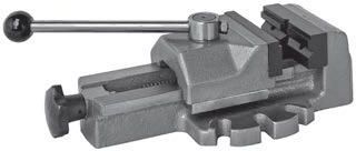

Witam. Wiem że ta marka ma wyrobione o sobie zdanie z dawien dawna ale czy nadal jej produkty są godne polecenia ?. Interesuje mnie imadło maszynowe takie jak w temacie. Miał to ktoś w rekach na żywo ?. Warto zapłacić za nie te ~700zł zamiast za chińczyka ~300zł ?. Bo formalnie znajduje się ono w kategorii imadeł "wiertarskich". Nie jestem imadłowym specjalistą więc wole zapytać czy poza nazwą ma inne specjalne właściwości przez które nie będzie się nadawało do frezarki ?. Ew. jeśli macie inne propozycje imadeł w podobnej cenie to słucham, ważne żeby było jak najniższe (max 70mm). Pozdrawiam

Mam dokładnie takie samo imadełko tylko stare jak cholera. Mimo to bardzo zacne.
Mam jeszcze dwa nowe chińczyki o podobnych wymiarach a jednak tak się jakoś składa, że używam tego Bisona najczęściej
Mimośród i pryzmy swoje robią

Do wiertarki genialne ( szczegolnie jak masz do zrobienia małą serię detali ), do frezarki to nie wiem czy siła mocowania będzie wystarczająca do takich zastosowań.

upanie - Powiedz mi skoro masz też chińskie jak one stoją z wykonaniem w porównaniu do bisona ??. Generalnie ja teraz frezuje w imadle wiertarskim od chińskiej wiertarki stołowej, przefrezowałem je i myślałem ze będzie ok ale mam straszny problem z prowadzeniem szczęki bo przy dociskaniu podnosi mi ją do góry i wszystko szlak trafia
. Nie wymagam super idealnych powierzchni ale jak szczęka podnosi o 0.4mm to już przesada. Te nie mają tego problemu ? (bison domyślam się ze nie, ale jak z chińskimi), bo może wystarczyło by mi chińskie
Z siłą mocowania myślę że nie będzie problemu bo wiele nie wymagam (obróbka małymi frezami). Jednak raz zamocowany element może być w nim nawet przez kilka godzin więc zależało by mi na tym żeby się w między czasie nie poluzowało. Dobrze działa ten mimośród ?, "wcina" się tak samo dobrze jak zwykłą śruba w imadle

"Zwykłe" imadło trzyma na pewno mocniej. Bez dwóch zdań. Czy mimośród da radę docisnąć pod frezowanie to nie wiem bo jak juz pisałem nie frezowałem w nim a tą gałką to można tylko "podjechać".
Nie mogę też porównać bisona do chińskich bo jak pisałem mój bison jest strasznie stary i sponiewierały.
Nie mierzyłem czujnikiem tych chińczyków bo to nawet nie wypada
Jednak 0.4mm to byłoby na oko widać a na oko to nie widać aby podnosiły detal.
Na pewno mocniej docisnę detal w tych imadłach niż w tym bisonie ale wydaje mi się, że dałoby radę freznąć na nim. No tez oczywiście wszystko zależy od tego jak ie są parametry obróbki i co się obrabia.

upanie - głównie aluminium, frez 1-6mm. Jak dasz rade sprawdzić to fajnie by było ;D
Rybiarz - nie, nie musi być z mimośrodem, musi mieć max 70mm wysokości i być względnie dobre (+/- 0.05mm, no ew. MAX 0.1mm) jeśli chodzi o trzymanie płaszczyzny i podźwiganie detalu. Jeśli masz inne imadła które odpowiadają tym wymaganiom i przedziałem cenowym max 700zł to słucham

A więc kryterium jest wysokość...niedoczytałem
Moja propozycja,65mm wysokości
https://www.e-darmet.pl/imadlo-precyzyj ... id-30.html
Bez logo darmetu jeszcze taniej

Te imadło nadaje sie na szlifierkę.Rybiarz pisze: ↑31 sty 2018, 14:24A więc kryterium jest wysokość...niedoczytałem
.... do frezarki nie bardzo.
