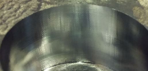

Planuję zakup frezarki CNC Deckel Maho DMC 63v (1997r). Sprzedawca zgodził się na wykonanie na maszynie prostego frezowania otworu celem sprawdzenia geometrii.
Wykonano otwór fi25 frezem monolitycznym fi8- najpierw frezowanie zgrubne, potem przejście wykańczające. Frez nowy, oprawka też.
Wymiary geometryczne sprawdzono średnicówką i wyszło bardzo dobrze.
Martwi mnie jednak jakość powierzchni. Widać na niej specyficzną fakturę (zdjęcie). Czy może być to związane z biciem wrzeciona, które swoją drogą głośno pracuje?
Bardzo proszę o podanie możliwych przyczyn uzyskania takiej powierzchni.

jakie parametry obróbki ? często mi się tak dzieje w obróbce otworów po paleniu gazowym, 2 czy frez to węglik ?.? 3. Jaki materiał ? Jaka długość freza?
Możliwe, że wrzeciono ma straszny luz, lub same prowadnice mają luz. Wywierć kilka otworów w celu sprawdzenia rozstawu . Sprawdź dokładnie czy z otworu nie robi "jajka" średnicówką 3 punktową nie zawsze to wyjdzie.

Najpierw było wyfrezowane zgrubnie tym samym frezem a następnie obróbka wykańczająca.
Parametry wykańczającej:
-grubość warstwy skrawanej 0,01
-obroty 6000
-posuw 300
Materiał obrabiany- stal węglowa
Frez monolityczny Holex- węglik spiekany
Otwór sprawdzany średnicówką w kilku miejscach, nie ma "jajka" i trzyma wymiary.
Niestety nie mogę zrobić więcej testów i zastanawiam się czy wrzeciono ma aż ta duży luz.

Ciężko kolego będzie to stwierdzić po samym otworze jak dla mnie to 3000 obrotów to jest max. Na twoim miejscu brałbym grubszą warstwę na raz :twisted: Wrzeciono sprawdza się wałkiem i czujnikiem bez tego to się tu wiele nie dowiesz :)

Niestety nie dysponowaliśmy przyrządami pomiarowymi podczas testu.
Chyba bezpiecznie będzie założyć naprawę wrzeciona w kosztach obrabiarki.
Dodam tylko, że sprawdzaliśmy również drugą maszynę z takimi samymi parametrami, lecz zamiast otworu frezowana była kostka z zewnątrz. Powierzchnia wyszła idealnie, bez takiej faktury.

Za mała wartość warstwy skrawanej , za duże obroty i za mały posuw.

Przy warstwie 0,01 na wykończenie frez nie wgryza się w materiał nie ma szans...
Jak dla czteropióra to S6000 i F300 to jakieś dziwne parametry... Frez się ślizga... Ja dla miękkiego Onreda latam w stali frezem fi6 S5100 F600...
