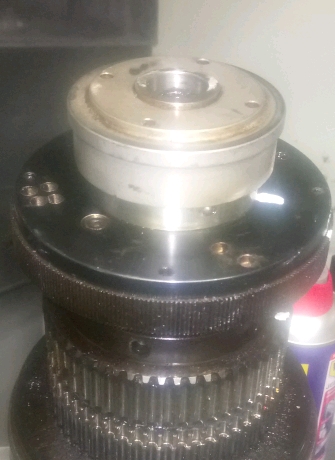

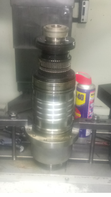

Jak rozebrać to wrzeciono?
adam Fx
- Posty: 5607
- Lokalizacja: Gliwice
Wstaw porządne foto z kilku ujęć tak jak tu opisano https://www.cnc.info.pl/topics16/dodawa ... t54481.htm
licz się z tym że naprawa wrzeciona to nie wymiana łożyska w kole rowerowym - trzeba mieć warunki i wiedzieć co się robi
Steryd
- Posty: 4563
- Lokalizacja: Szczecin
Najprawdopodobniej w pierscieniu enkodera masz otwory, przez które widać wkręty blokujące tarczę rozdzielajaca hydrauliki. Musisz je wykręcić (ale porządny klucz bo nie pójdą lekko), potem wykrecisz tarczę razem z pierścieniem enkodera i pod spodem będzie docisk łożysk , pewnie na klucz hakowy, a potem docisk sprężyn chwytu. Uważaj, żeby to Ci razem nie poszło, bo jak szczeli to może Ci sufit uszkodzić. WD40 Ci nie potrzebne, to jest tak porządnie poskrecane
Przód się powinien odkręcić z zewnatrz, tam jest przy gnieździe pierścionek z kilkunastoma śrubami. Jak to odkrecisz, to zostanie tylko obudowa. Jak chodzi o zmontowanie to nie pytaj. Potrzebujesz pasametr i dobrego szlifierza, żeby Ci przekładki kompensujace zrobił.

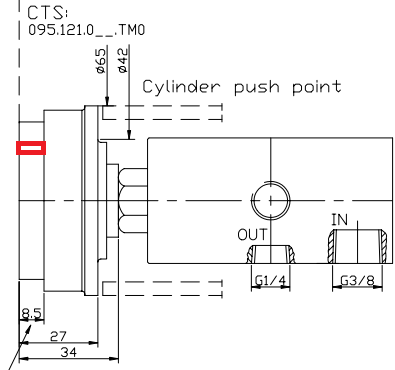

Dzięki. Chodziło o wymianę sprężyny, która rozpycha szczęki (to łatwizna, szczęki wychodzą od dołu) i kół pasowych. Tu polegliśmy i na razie zostaną stare.
Od góry jest pierścień na który naciska siłownik. W nim 4 otwory przez które można wykręcić robaczki, które blokują pierścień nad tarczą enkodera. Pierścień ma otworki pod klucz hakowy, ale za żadne skarby nie udało się go nawet ruszyć. Dobrze myślę, że ten pierścień powinienem odkręcić?
Steryd
- Posty: 4563
albo przez te 4 otworki na górze, albo po wykręceniu tych śrub w tarczy enkodera muszą być wkręcone "robaczki" (pewnie głęboko, tak że ich w ogóle nie widać, tylko trzeba na macanta kluczem, bo one są na samym dole tych wszystkich nakrętek) jak je wykręcisz, to wtedy da się odkręcić całość. Tylko uważaj na sufit.

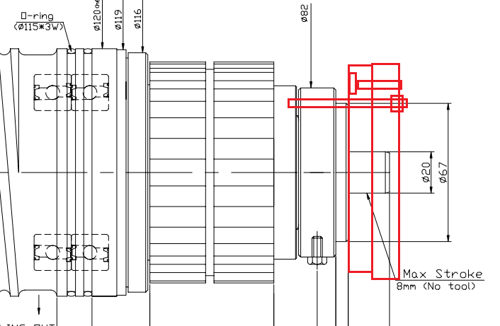

Te otwory co widać w tarczy enkodera to po wyważaniu. Są 2 śruby od góry, które przechodzą przez 2 pierścienie niżej (chyba od blokowania kół pasowych) i 4 łączące pierścień enkodera z tym nad nim (oba są z tworzywa).
Mniej więcej tak: (tutaj wrzeciono tej firmy, ale trochę się różni)
Robaczki, do których dostęp jest przez górne 4 otworki są wkręcone w pierścień drugi od góry. Również w tym drugim są otwory pod klucz hakowy. Po okręceniu robaków próbowaliśmy to odkręcić, ale klucz się poddawał, a pierścień nie drgnął. Teraz tak myślę, że pewnie przez to, że napina go sprężyna?
