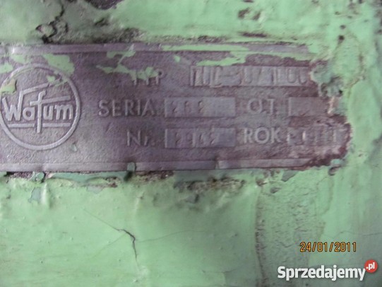

Witam Ponownie to juz moj 3 temat zalożony na forum, wracam wlasnie z kolejnych ogledzin maszyny, zadzwonil do mnie facio ze ma tuca 50x1000 na sprzedaż za 2.5tys zadowolony ze hej ruszam do goscia obejrzec maszyne a zw znajomy takową ma wiec conieco wiemo o chodzi. I tu zaczynają sie schody.
Juz tlumacze kokegz ma 1965 ta co ogladalem byla 1959 pomyslalem " starszy typ" patrze na internecie 1968 a wyglada tak samo jak ta z 1959
Kolega posiada takową na tabliczce jest WATUM w kolku i wybite TUC 50 - 1000
https://www.olx.pl/oferta/tokarka-tuc-5 ... o1HbO.html
Ta co ogladalem byla taka z 1959 na tabliczce niebylo WATUM tylko FABO FAPO cos w tym stylu. Aby pbejrzec zdj trzeba przejechac cale ogloszrnie w dół. Ta z ogloszenia 1968r....
https://sprzedajemy.pl/tokarka-tuc-50-1 ... f-nr161564
Prosze o informacje, szukam od godziny 19.00 i nic nie znalazlem na ten temat

Ta z pierwszego linku to TUD a przynajmniej tak wygląda

Ale w czym problem, mają tylko inaczej rozwiązane opcje ustawiania posuwu, ale chyba to nie oznacza, że któraś jest mniej przydatna i mechanikę wykonawczą przekładni posuwu mają taką samą. Jedynie sposób ustawiania jest inny ta tańsza jak typowy TUC, a ta droższa jak w TUD, ma jedynie silnik jedno-biegowy i TPC-owy posuw przyśpieszony.
KrystianG pisze: na tabliczce niebylo WATUM tylko FABO FAPO cos w tym stylu
A raczej WAFUM. Nie sugerować się tabliczkami, bo można je pozamieniać w pięć minut, a inne elementy też można pozamieniać i tak oto powstają składaki - hybrydy itp. gady.
Posty: 12407
Post napisał: RomanJ4 » 24 sie 2017, 10:34
Kolego, pod tą samą nazwą(symbolem) mogą być tokarki różnych producentów produkowane w/g jednej licencji(konstrukcji), ale różniące się nieco od siebie, bo każdy zakład wprowadzał mniej lub bardziej sensowne "ulepszenia" i dopuszczenia - te ostatnie w związku z powszechnymi (wtedy) brakami w zaopatrzeniu materiałowym oraz posiadanym parkiem maszynowym. Podobnie jak to jest np z OUS-em produkowanym przez różne zakłady i warsztaty (w tym szkolne) czy współczesną chińszczyzną, tak że nie dziw się mnogością odmian i wersji pod tym samym oznaczeniem... :wink:
