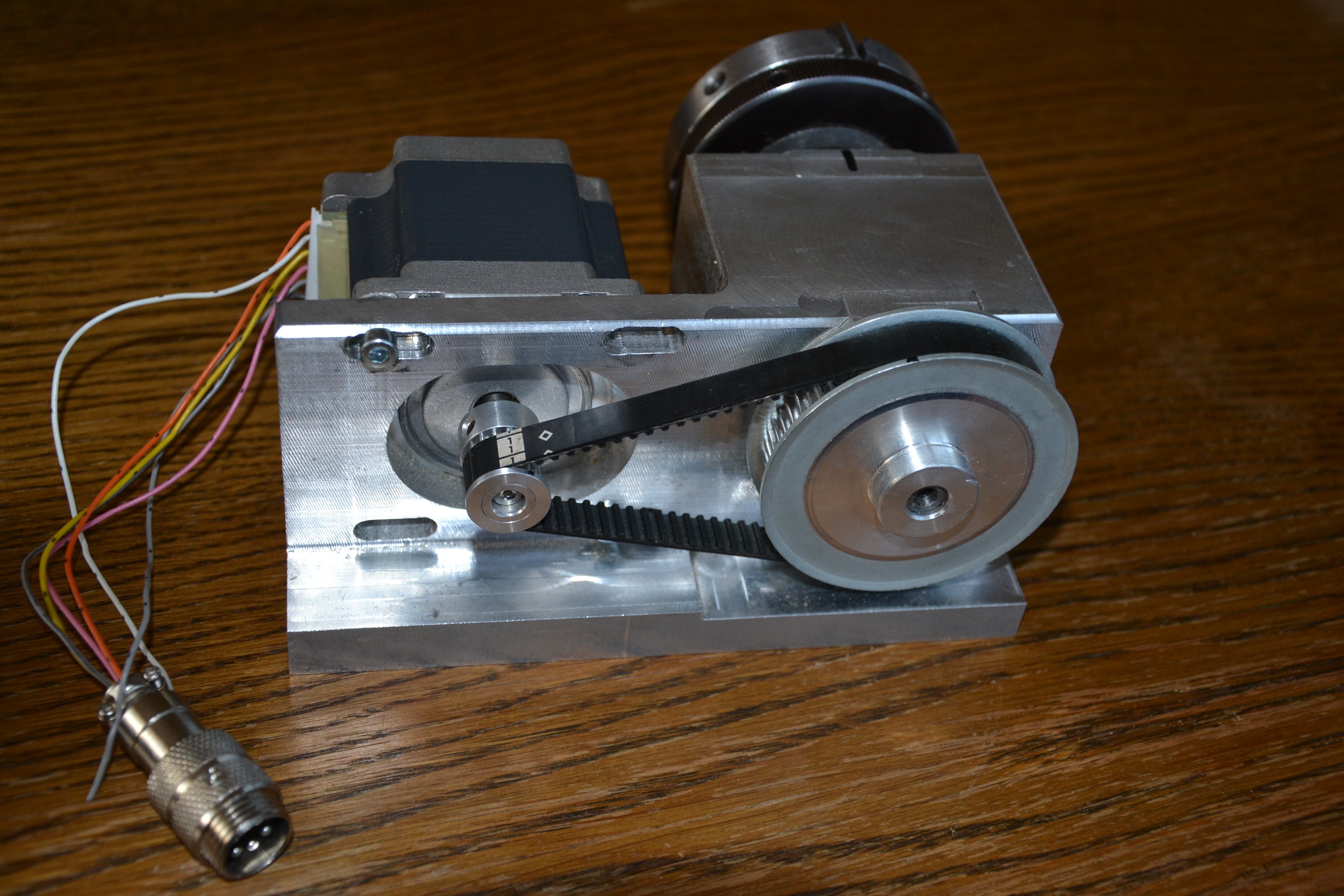

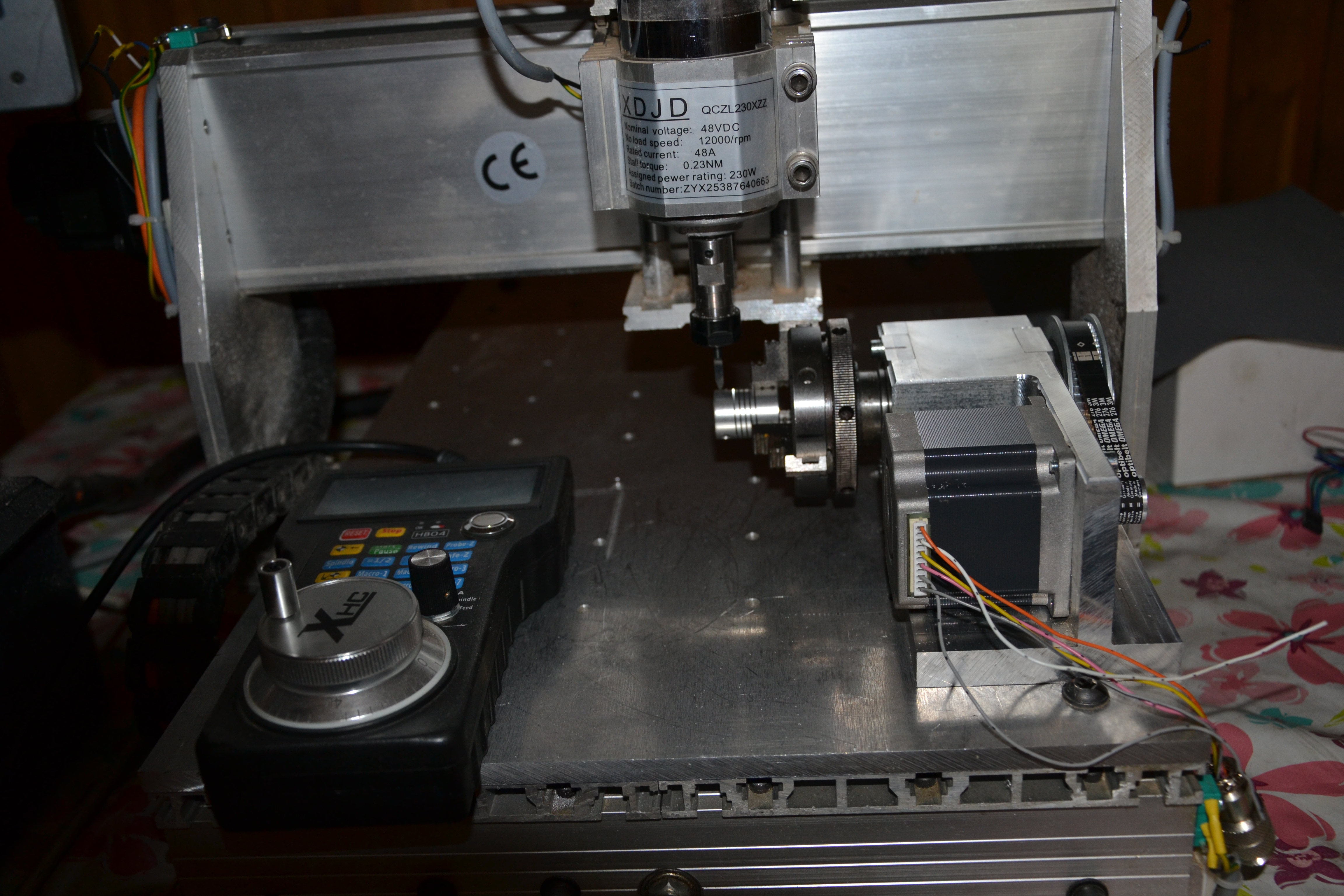

Witam wszystkich użytkowników tego forum.Chciałbym zaprezentować wykonaną i przetestowaną dodatkową czwartą oś obrotową która może znaleźć zastosowanie w chińskich ploterach serii 2030 3040 itp.
Jak widać na zdjęciach blok wyfrezowano z jednego kawałka aluminium w którym osadzono piasty łożyskujące wał uchwytu trójszczękowego.Zastosowane zostało przełożenie 4:1 i silnik krokowy 0,7Nm.
Oś obrotowa- czwarta oś DIY

w chińskim ploterze wykorzystane zostają łapy dociskowe, natomiast docelowo zostaną wykonane otwory do zamocowania w rowkach teowych.Na dniach pochwalę się przeróbką małego stołu obrotowego z wykorzystaniem silnika krokowego jako napędu i autonomicznego sterownika umożliwiającego podział okręgu na dowolną ilość części bądź obrót o zadany kąt
