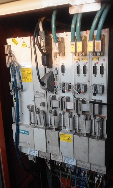

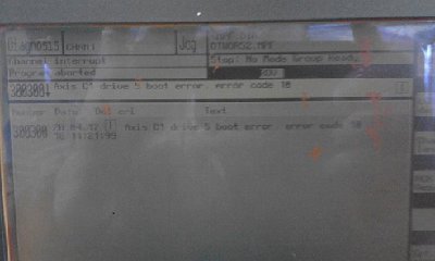

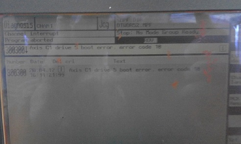

Po uruchomieniu frezarki wyskakuje komunikat 300300 AXIS C1 DRIVE 5 BOOT ERROR, ERROR CODE 10. Może ktoś podejrzewa co może być przyczyną braku gotowości do pracy? Nie ma możliwości w tym przypadku jazdy osiami ani załączenia obrotów. Maszyna to frezarka pionowa Leadwell VMC 40 sterowanie Siemens840 D. Będę bardzo wdzięczny za pomoc. Pozdrawiam.

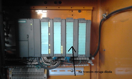

Jak wyglądają diody kart poszczególnych osi w szafie sterowniczej?

Załączam zdjęcia z szafy sterowniczej i opis gdzie dioda mruga
