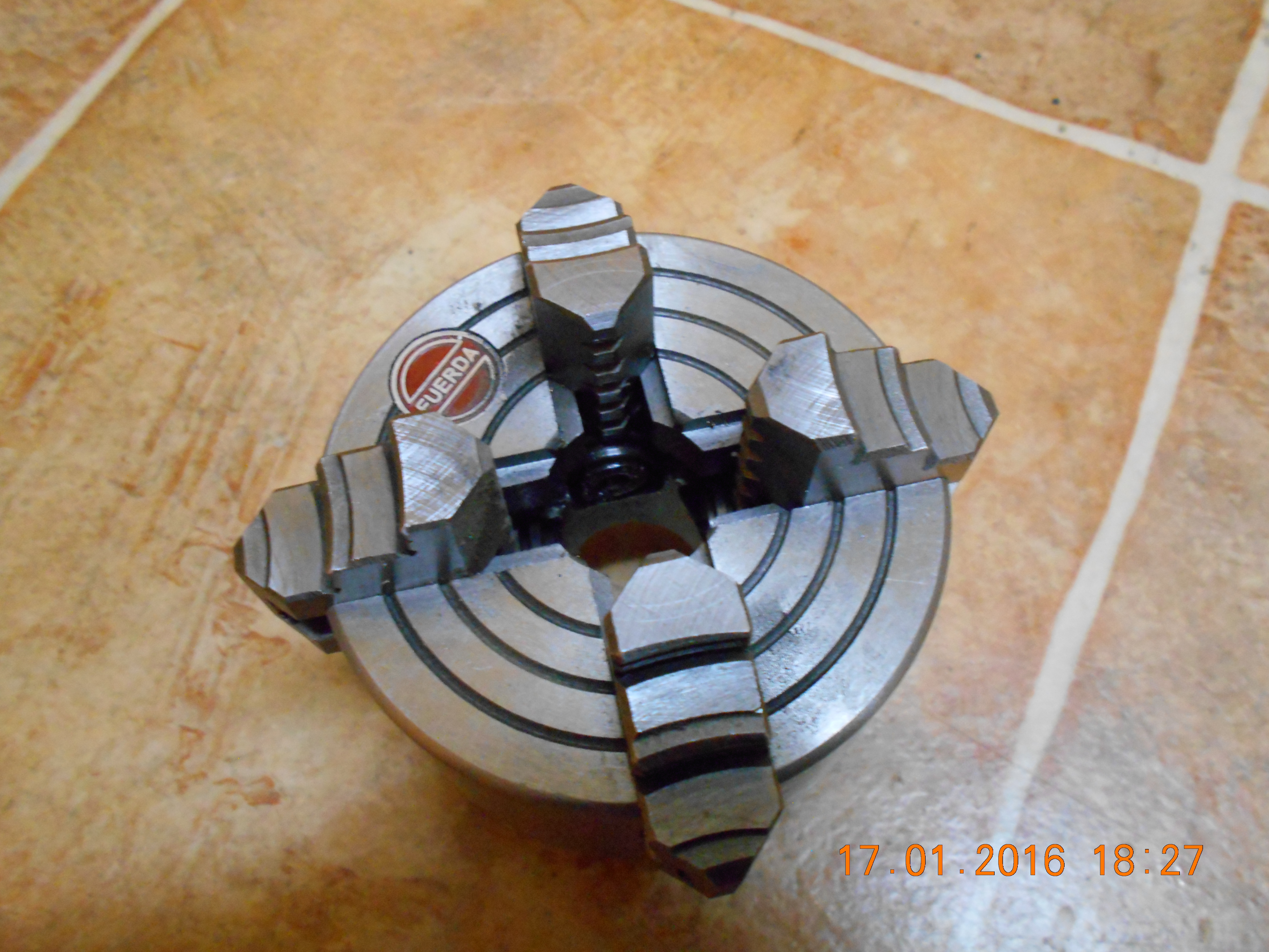

czy można rozebrać ten uchwyt-4 niezależne szczęki

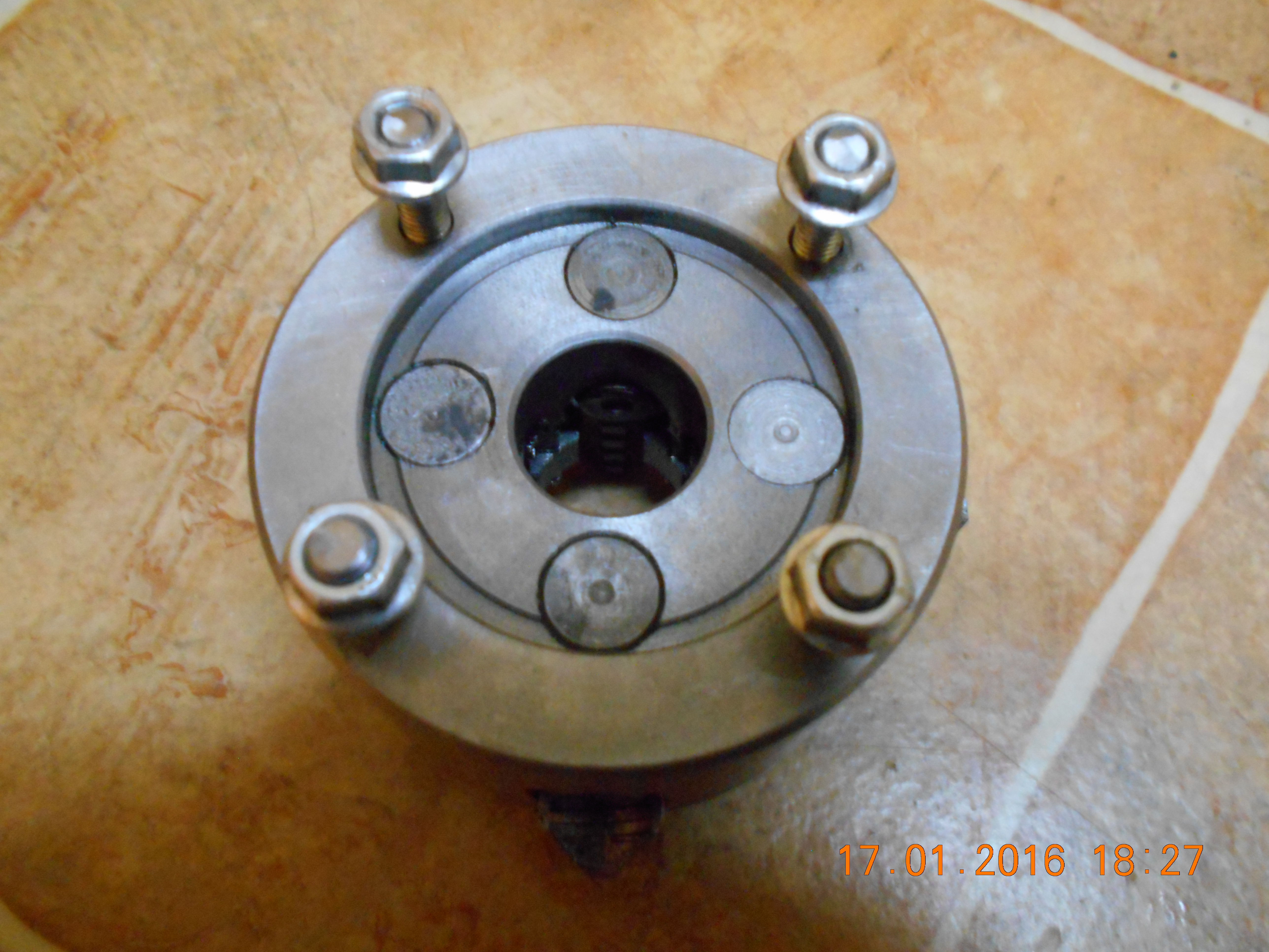

zapomniałem wykręcić szczęk ale pod nimi są śruby trapezowe z przetoczeniem na te niby nity te co widać od tyłu

Można wykręcasz szczęki a następnie blokady w postaci kołków u wyjmujesz śruby -przynajmniej tak jest u mnie

te blokady jak widać od tyłu są płaskie i z tego co widzę to albo lest jakiś przyrząd do wyjmowania tych nitów albo trzeba je rozwiercić i dorobić nowe

Jak tokarzmaly, słusznie pisze nic tam nie jest wyważone. Kołki trzeba wybici od strony szczek.
zwróć tylko uwagę czy nie ma tam jakiejś dodatkowej blokady (u mnie nie ma)

prawdopodobnie te cztery swoźnie mają jakąś płetwę z gniazdem pół księżyc który blokuje śruby które mają przetoczenie.po wyciągnięciu szczek owe śruby latają jak żyd po pustym sklepie ale wydostać ich nie można

po wyciągnięciu szczęk tak jak kolega napisał trzeba puknąć z góry w ten wystający element
tylko jak chińczyk wbił za ciasno może być problem
