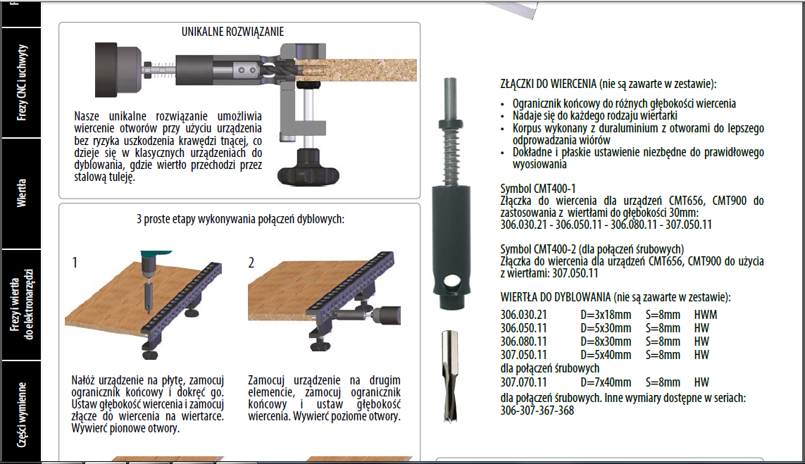

Cześć
Chcę przygotować szablon do wywiercania otworów w drewnie i skorzystać ze złączki CMT400-1, aby wiertło zawsze wchodziło pod kątem prostym. Korzystać będę z dwóch średnic wiertła, dlatego wybór padł na złączkę, która pozwoli korzystać z szablonu z otworami o jednej średnicy (wymieniac będę tylko wiertło). O ile nie ma problemu z wiertłami o średnicy 4,5mm i trzpieniem 8mm, to już wiertła 1,5mm trzpień 8mm, nie mogę nigdzie znaleźć. Istnieją takie wiertła i gdzie mógłbym je zakupić?
@EDIT
Przyszło mi do głowy inne rozwiązanie: istnieją przejściówki pozwalające na zamontowanie mniejszego wiertła (1,5 lub 3mm) w otworze 8mm?
