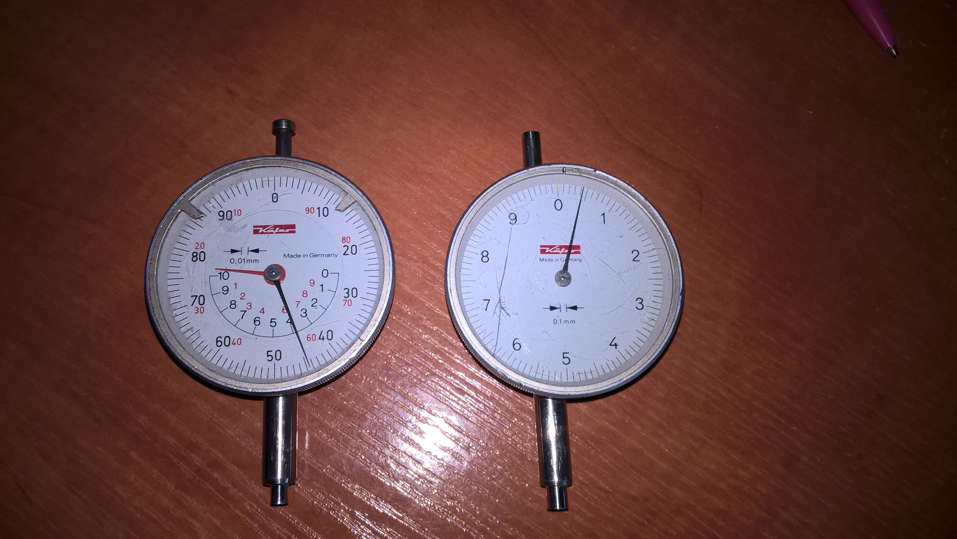

Wpadły mi w ręce takie oto czujniki zegarowe . Czujniki jak czujniki ale aby dokonać pomiaru to wciska się te prowadnice od góry a nie z dolo czujnika . Czy to są czujniki do jakichś specjalnych zastosowań bo się z takimi jeszcze nie spotkałem.

Wg mnie mogą być kotwiczone (ze wstępnym napięciem) do jakiejś ciągnącej części przesuwnej urządzenia wkręcaną w trzpień pomiarowy końcówką, więc naciąg "od tyłu" wtedy ma sens..
Ale może da się to w mechanizmie czujnika odwrócić..

To są czujniki do przyrządów do pomiaru głębokości. Wciska się je palcem. Podobne w działaniu ,do głębokościomierza w suwmiarce. Po odwróceniu można używać normalnie.
