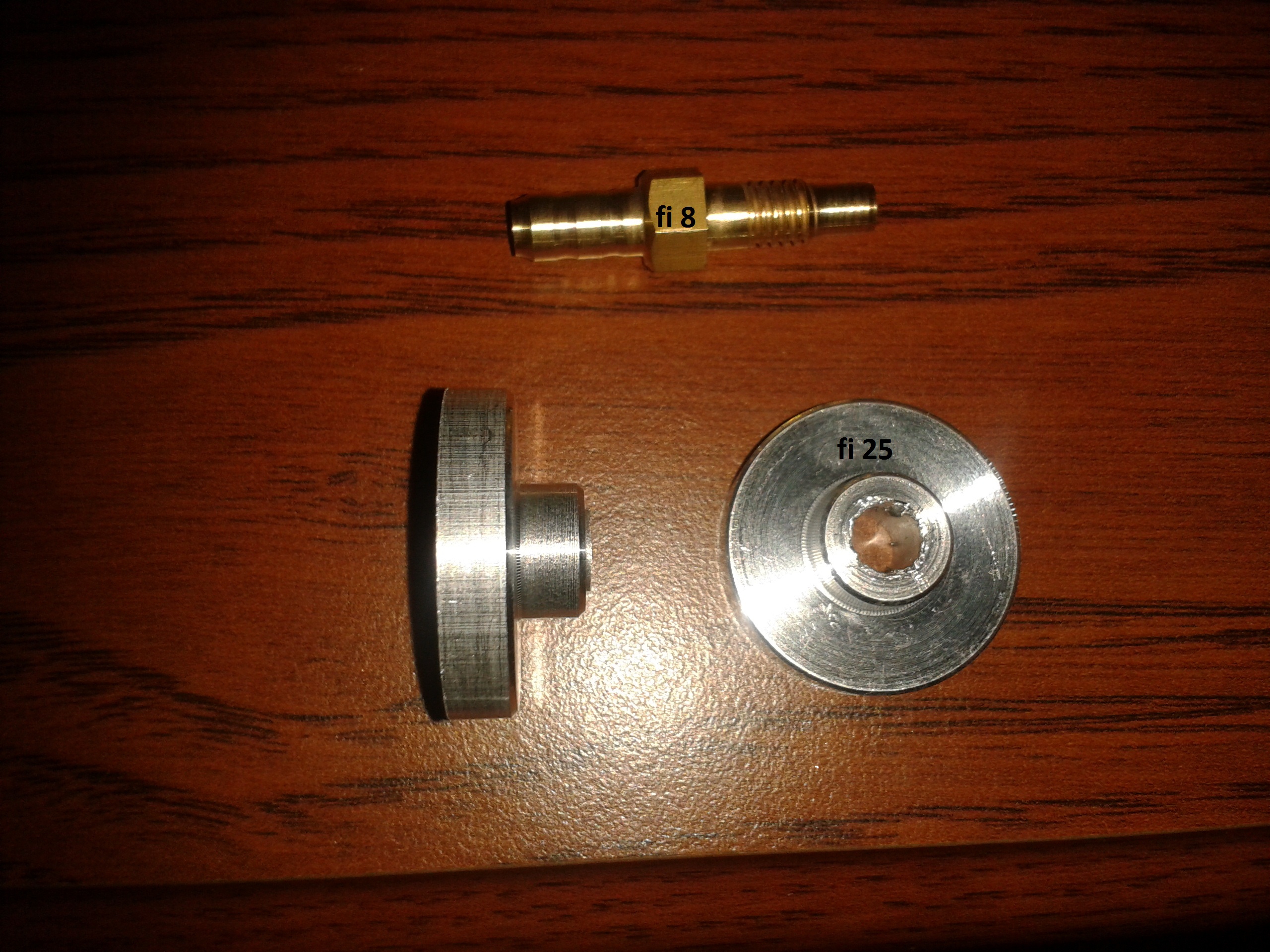

Czy ktoś mógłby doradzić jaką najlepiej zakupić do produkcji takich elementów?
Do tej pory robiłem je na mini tokarce ale zamawiana ilość zaczyna mnie przerastać:-)Zależy mi na tym, żeby nowa maszyna była jak najmniejsza i mocno przyspieszyła produkcję.Nie potrzebuję wielkiej tokarki bo nic dużego nie będę obrabiał (i myślę że mała będzie tańsza:-) )

Taka jak moja powinna starczyć czyba że szukasz gotowej CNC.

na początek napisz o jakich ilościach elementów mowa bo tak to se zgadujemy, na średniej wielkości tokarynce tego można w tysiące robić, większa tokarka, większa sztywność, większa moc, więcej na 1 przejście wybierasz itd
z tego co widzę ciśnienia na jakość także dużego nie ma, czyli masówka, "do zderzaka".

Założyłem że będziesz robił dziesiątki tysięcy elementów wzwyż do średnicy 42 (a nuż widelec będziesz maił zlecenie na fi40 i może być problem później) - popatrz jeszcze na:

Wydaję mi się że gotowa cnc, ponieważ środki chciałbym pozyskać z unii.Co do ilości to na pewno tysiące ,może dziesiątki jak dobrze pójdzie.Nie musi być super sztywna i precyzyjna ponieważ sam fakt automatu już bardzo mnie ratuje.
Średnica również nie musi być za duża,wolałbym mniejszą jeżeli cenowo będzie korzystniej.
Dodam jeszcze że pojęcia na razie nie mam o automatach, więc proszę brać poprawkę na moje głupie pytania :-)

Środki chciałbym pozyskać z RPO,sam jeszcze nie wiem ile dokładnie ponieważ to będzie mój 1 raz a na razie nie ma konkretów co do budżetu.Na moje potrzeby wystarczyła by taka maszyna jak zaproponował kolega adam fx , z tym że nie wiem jak się ma taka usługa przerobienia tokarki( w moim przypadku zakupu nowej z większą średnicą przelotu) do dofinansowania.
