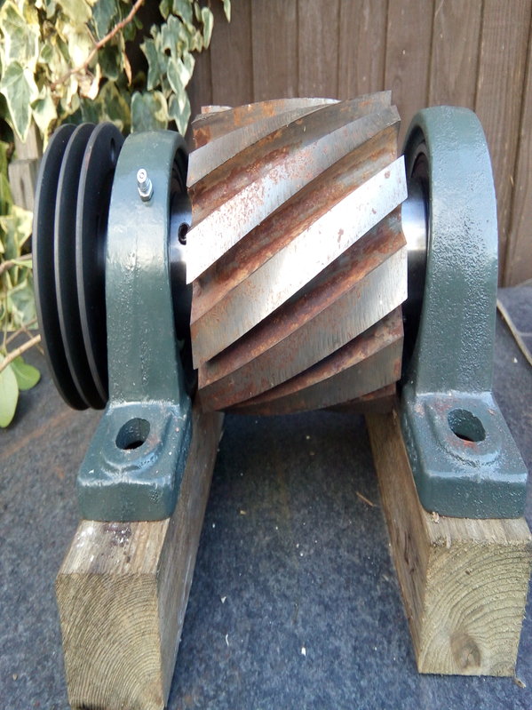

Szukajac uzywanej szlifierki w internecie znalazlem aukcje na frez walcowy, Salem minimalna cene i wygralem. Tak oto stalem sie wlasicielem tego czegos. Frez ma rozmiar 4.5*4.5*1.5 cala. Kupilem go z mysla o budowie ustrojstwa do mielenia galezi w ogrodzie nie zastanawiajac sie czy w ogole sie do tego bedzie nadawal. Razem z frezem kupilem walek 1.5 cala, dwa lozuska wachliwe 1.5 cala i kolo pasowe fi 100 na walek 1.5 cala. Myslalem, ze wymiary takich rzeczy sa normalizowane ale mam problem. Walek jest za maly w stosunku do frezu i moge go bed zadnych oporow nasunac a mialem nadzieje, ze bede musial go podgrzac i zamocowac na ciasne spasowanie. Moge kupic nowy walek ale podpowiedzcie jak go zamowic albo "zamocowac" frez przy uzyciu lutu srebrnego. Za kazda podpowiedz z gory dziekuje i obiecuje nastepnym razem pisac poprawnie po polsku albo zamilkne na wieki.
Tak to mniej wiecej ma wygladac.

Taki duży frez a niema rowka pd wpust? To właśnie wpust w takim wypadku a nie ciasne pasowanie zapobiega obrotowi freza na wałku... freza nie możesz podgrzewać jakoś znacząco bo zmięknie ;)

No wlasnie nie ma. Jest tylko jeden maly otwor ktory prowadzi do nikad wiec sadze, ze sluzy wywazeniu ale move sie mylic.

Jeżeli nie ma rowka na wpust to zostaje tylko dorobić wielkie podkładki i ściskać wszystko tak mocno że nie ma prawa sie obrócić, w ostateczności zespawać frez z wałkiem (duży jest to nie zdąży się rozhartować)
Pozdrawiam.

Co szkodzi spróbować wyszlifować go ścierniczką trzpieniową (głębokość ~do połowy jej średnicy), i założyć dopasowany klin (to nic, że półokrągły na górze),
albo zespawać jak radzi kolega Mateusz-M (to chyba lepsze niż ściskanie podkładkami)

Są jeszcze frezy mocowane w rowku z boku
to może łatwiej taką oś zrobić która by miała tego typu zabierak jak na frezy nasadzane, w samej osi trzpienia jest też rowek, ale w zabieraku - tej tulejce na stole są z obu stron wystające elementy pasujące w te rowki.

Można też pokusić się o ciasne pasowanie + Loctite - Tak trzyma się koło zębate wrzeciona w - w razie kolizji to potrafi kości wrzeciona powyrywać ale koła nie obróci.
Ale fakt najprościej chyba od boku naciąć zabieraki chociażby kątówką - ktoś do pomocy się przyda żeby chłodził w przerwach miedzy cięciem.

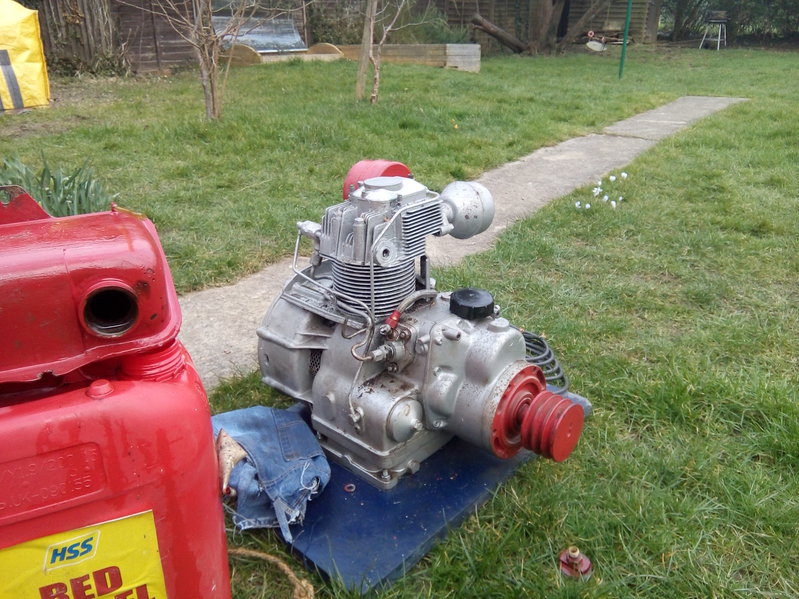

dasza77 napisales cos nie wiedzac nic i wyszlo ci jak zwykle. Moi rodzice maja maszynke za 400 i wlasnie dlatego buduje wlasna. No i jeszcze jedno, moja maszyna bedzie napedzana silnikiem z zalaczonego obrazka zeby byla bardziej mobilna a takiego zestawu za 300 nigdzie nie kupie.
A propos spawania to nie chce tego robic bo gdybym chcial frez kiedys naostrzyc mialbym problem. Sprobuje z lutem srebrnym ale nie wiem jak wytrzymaly bedzie na sily scinajace.
Dam znac jakby co.Obrazek

Lutowanie srebrem freza o takich wymiarach to najgorszy sposób mocowania jaki można sobie wyobrazić - skończy się to rozgrzaniem freza do 800oC, co za tym utratę jego własności mechanicznych - po prostu zmięknie. :mad: Lepsze byłoby spawanie elektryczne przy równoczesnym chłodzeniu ostrzy, ale i tak jest to morderstwo narzędzia. Proszę posłuchać rad kolegów RomanJ4 lub adam Fx
