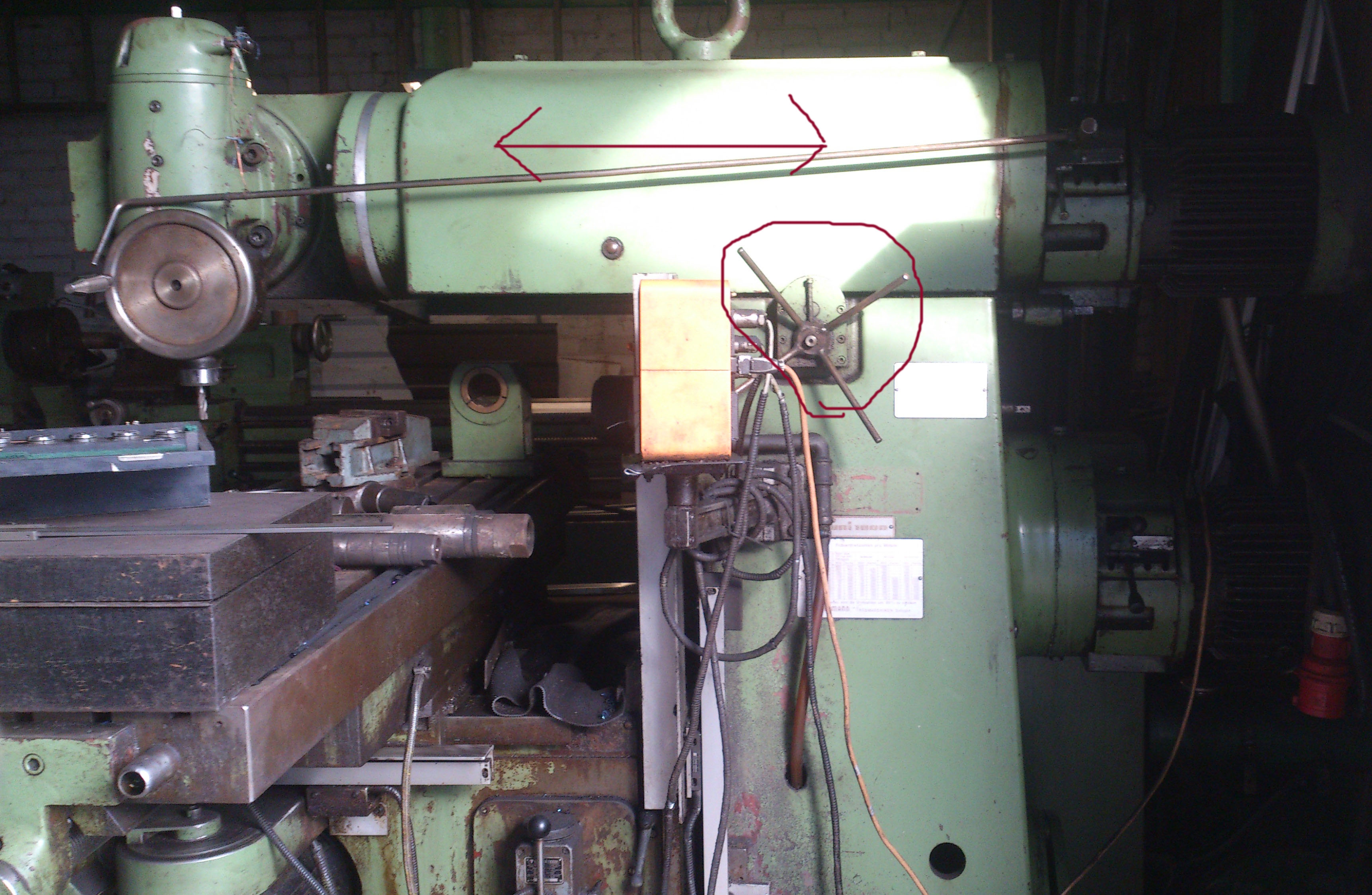

Pierwszy problem to zablokowany przesuw belki, na którym wisi wrzeciono pionowe. Teoretycznie pokrętłem zaznaczonym na czerwono powinno się dać cofnąć belkę. Widać na krawędzi belki i korpusu frezarki, że jest tam mechanizm łańcuchowy, który pracuje tylko w granicach luzu, boję się mocniej ruszyć tą korbką bo przy moim szczęściu zerwie łańcuszek, który nie wygląda na najmocniejszy.( tam gdzie jest łączenie chyba to się nazywa jaskółczy ogon).
Może ktoś z Was wie czy jest gdzieś blokada przesuwu belki( całą maszynę dokłądnie sprawdziłem i nie widzę niczego przypominającego blokady, w starym Heckercie co mam to są 3 śruby na belce i ją blokują), czy po prostu trzeba użyć siły.

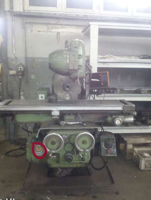

Drugim problemem bardziej mnie niepokojącym jest niezmienność prędkości posuwu mimo, teoretycznej zmiany prędkości pokrętłem.
Czy ktoś z Was podjąłby się próby naprawy tego mechanizmu ? Cały ten mechanizm wygląda ok wyciągałem go gdyż przy pierwszych próbach włączenia przyśpieszonych posuwów stołu coś grzechotało, jako iż takie odgłosy są niepokojące cały dół maszyny rozebrałem i przejrzałem wizualnie wygląda ok. jak na złość okazało się, że nic w środku nie było zepsute tylko przy silniki od posuwów jest tulejka z tworzywa w którą wchodzą 2 kołki 8 i jednego kołka ścięło, kawałek ściętego kołka wyleciał i on grzechotał.
Na dodatek kołki ponownie ścięło 10 minut po złożeniu, gdyż chciałem zjechać maksymalnie w dół stołem i okazało się, że krańcówek nie ma
