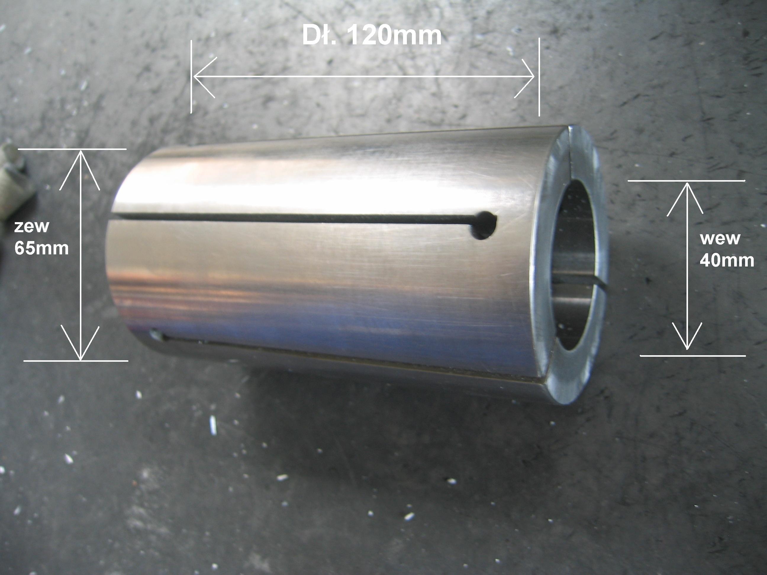

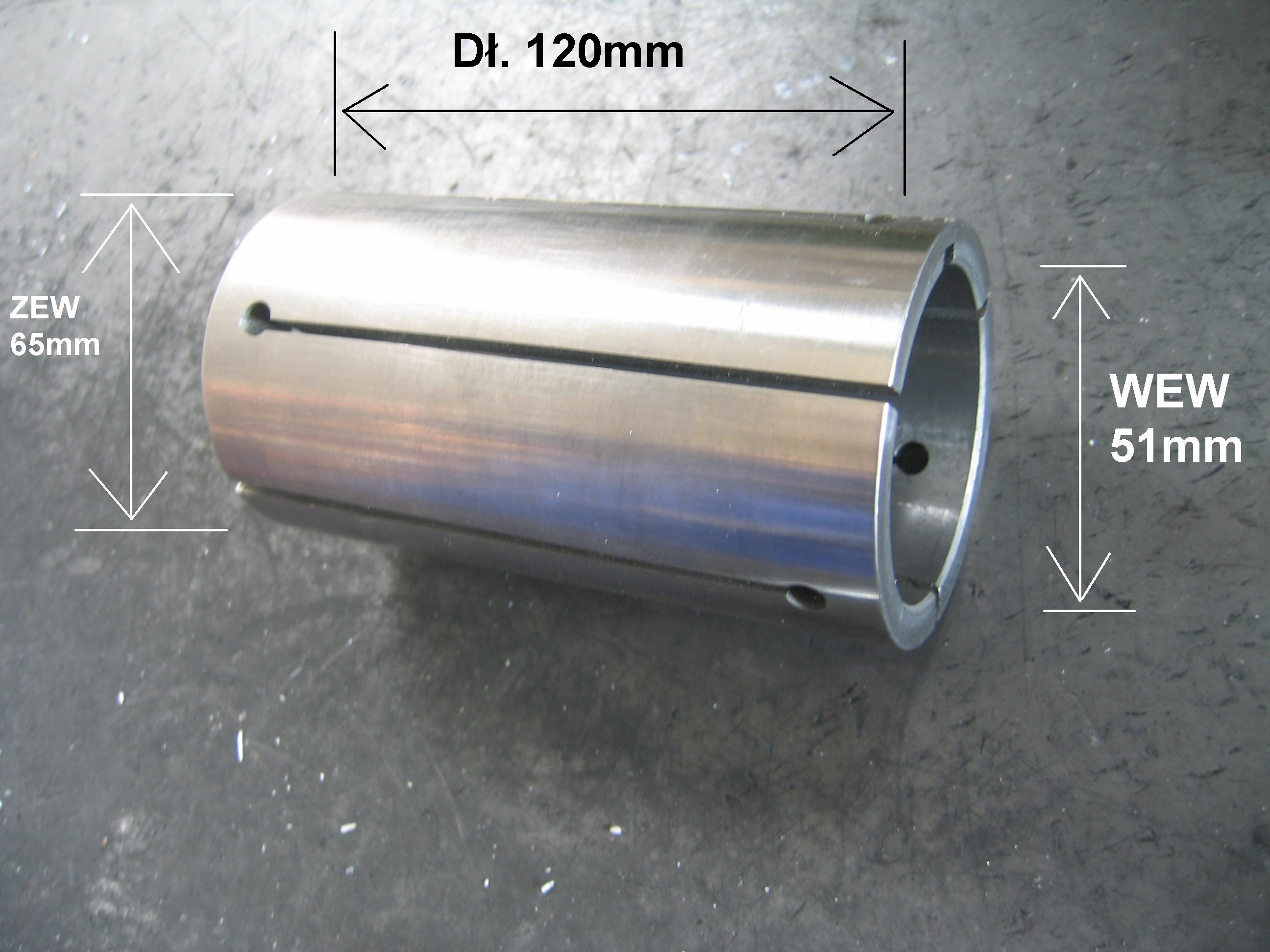

Jedna z tulei rozprężnych po porostu mi pękła. I teraz jest problem ponieważ te tuleje zostały kupione razem z maszynami (używanymi) i to już spory czas temu. Dlatego nie potrafię dojść do producenta w/w tulei. Czy ktoś wie gdzie takie coś dostane względnie ktoś mi dorobi? Załączam zdjęcia tulei.

Brak zdjęć.
: 06 paź 2014, 08:25
autor: sethmoro27
Sorry nie zauważyłem, że się nie wgrały. Już poprawiłem posta. Pozdrawiam
: 06 paź 2014, 10:26
autor: RomanJ4
Musi kolega napisać coś więcej o nich bo rysunek nie podaje wszystkich wymiarów, do czego służą, gdzie znajduje się powierzchnia stożkowa a gdzie walcowa,

Dołączę więcej zdjęć tulei razem z trzpieniem na którym jest montowana bo wydaje mi się, że te tuleje proponowane przez was nie będą pasowały. Mam nadzieje, że te zdjęcia już przedstawiają dokładnie o jaką tuleje mi chodzi. Wymiary tulei z jednej i z drugiej strony wewnętrznego stożka podane są na zdjęciach wyżej a średnica zewnętrzna jest stała 65 mm.

sethmoro27 pisze:Wymiary tulei z jednej i z drugiej strony wewnętrznego stożka podane są na zdjęciach wyżej a średnica zewnętrzna jest stała 65 mm.
niestety, na obu zdjęciach podany jest tylko jeden wymiar wewnętrznego stożka, (drugi to wymiar zewnętrzny tulei - 65mm), więc nie mamy jak obliczyć zbieżności stożka trzpienia, a bez tego poszukiwania są gdybaniowe..
P.S. tak na przyszłość to trzeba od razu takie dane jak wymiary, przeznaczenie, ewentualnie zachowane symbole, (dobrze też zdjęcia) podawać, będzie mniej macania na ślepo.. :wink:
Sorry, zwracam koledze honor, nie domyśliłem się, myślałem że to 2 różne tuleje. Mea Culpa.
Tak więc mamy wymiary:
średnice 51,0mm i 40mm, oraz długość 120mm
co daje nam zbieżność wg wzoru
należy interpretować w sposób następujący:
1:X, gdzie X=(d-d1)/l,
gdzie l- długość,
d - większa średnica,
d1 - mniejsza średnica.
podstawiając x= (51-40):120 = 0,0916(6) → 1:x = 10,90(90)
co biorąc pod uwagę niedokładności pomiarów daje typową zbieżność 1:10
