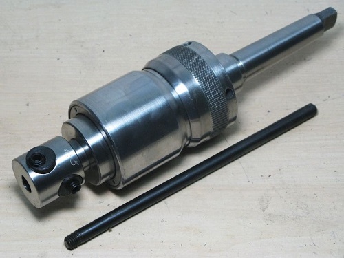

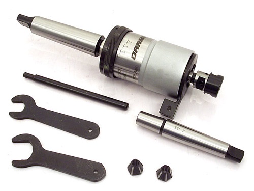

Potrzebuję pomocy w wyborze oprawki nawrotnej do gwintowania na
wiertarce
1.którą wybrać
A-http://allegro.pl/glowica-do-gwintowani ... 39011.html
czy też taką
B-http://allegro.pl/glowica-do-gwintowani ... 18016.html
mam zamiar wykonywać otwory M8 najlepiej wygniatakiem na głębokość 25mm
stal automatowa.
Będę wdzięczny za wszelkie sugestie i pomoc w wyborze.
[ Dodano: 2014-09-22, 10:02 ]
dla podglądu zdjęcia jednej i drugiej
oprawka do gwintowania,

No cóż wybrałem wersję A i teraz nie wiem co dalej.
1. gwintownik po przykręceniu buja się na boki i trzeba go ustawić w osi otworu ręką
ale i tak mam wrażenie że chwyt nie jest na osi podczas gwintowania
I tu moje pytanie jak właściwie przykręcać
2. pomimo max rozkręcenia sprzęgła i dociąganiu go tylko tak aby można było wykonać gwint
po wykonaniu kilku sztuk gwintownik ukręca się i po zawodach.
Czy jest ktoś kto pracuje podobna głowicą i może wytłumaczyć mi co robię nie tak.

Czesc,
Uzywam takich dwoch, zakres M2-M7 i M8-M20.
Najwieksze otwory -> M10 robilem w aluminium.
Sukces zalezy od wielu czynnikow.
1. Mocowanie - gwintownika, wygniataka - nie mozna wlozyc za gleboko, wewnatrz jest jakas srubka ktora powoduje ze narzedzie nie udaje sie wycentrowac.
Sprobuj wlozyc tylko do wysokosci tulejki gumowej.
2. Sprawdz srednice otworu pod M8 dla stali i wygniataka, cos kolo 7,5 powinno byc. Problem lamania - stawiam na zbyt duze obroty (sprzeglo nie zdazy zadzialac) lub pochylenie materialu przy wygniataniu.
Nie mam doswiadczen z wygniataniem, ale gwintowanie otworu M8 na glebokosc 25mm robilbym na kilka razy.
Po kilku nieudanych probach na poczatku teraz nie wyobrazam sobie gwintowania wiekszej ilosci otworow bez tej glowiczki. Dziala tak jak powinna.
