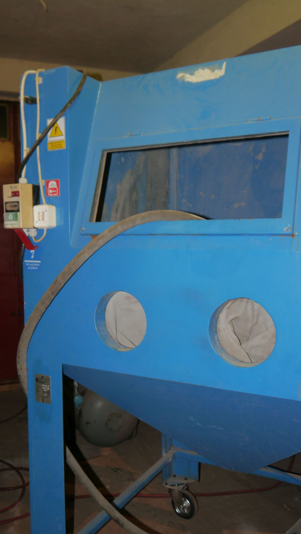

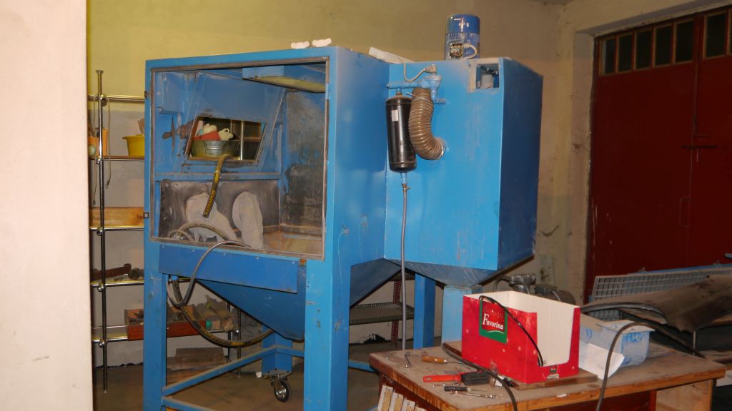

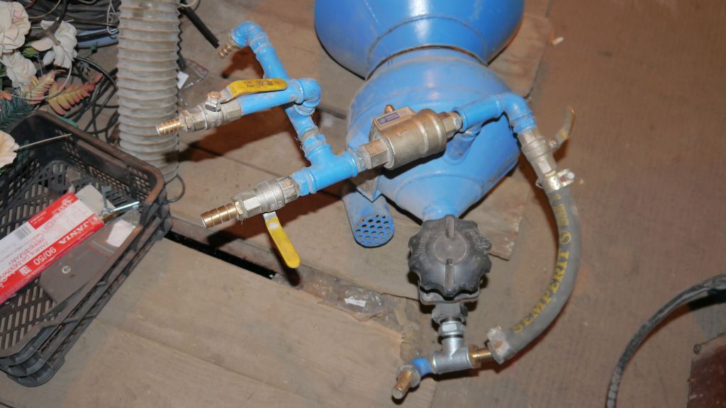

proszę o poradę i ocenę możliwości piaskarki http://www.piaskarki.pl/KCF1200.htm

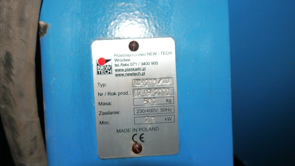

Maszyna jako używana całkiem przypadkiem zawitała do mojego garażu. A jako osoba, która nigdy nie miała do czynienia z piaskowaniem, zastanawiam się czy jest to odpowiedni sprzęt do np. piaskowania felg czy innych podzespołów motoryzacyjnych?

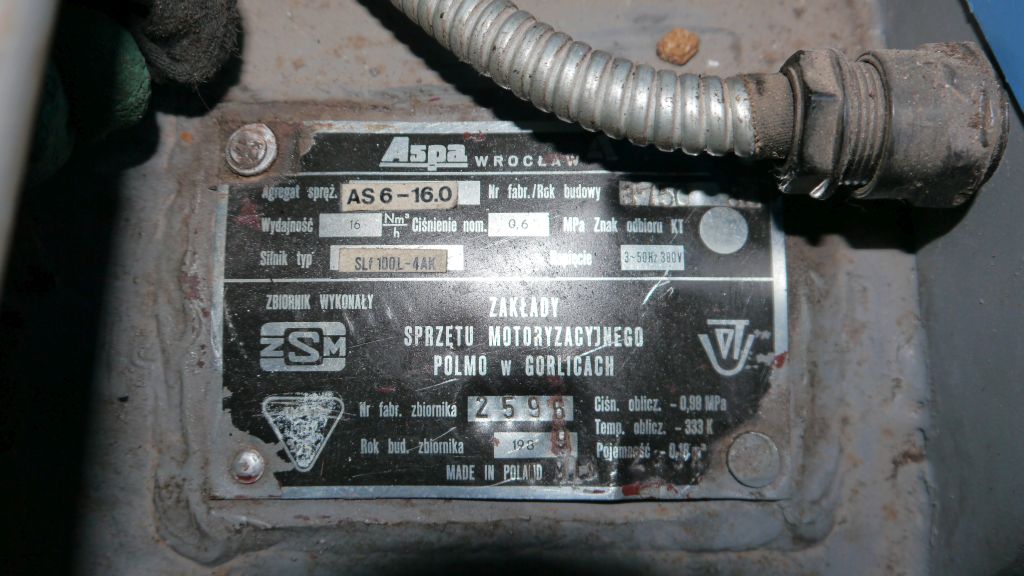

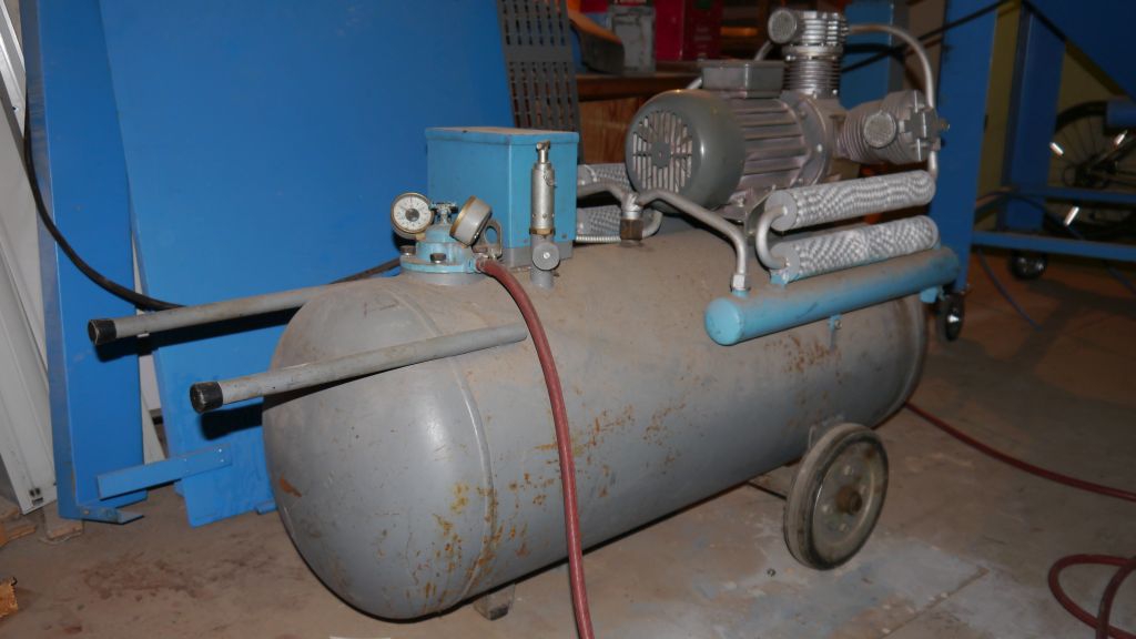

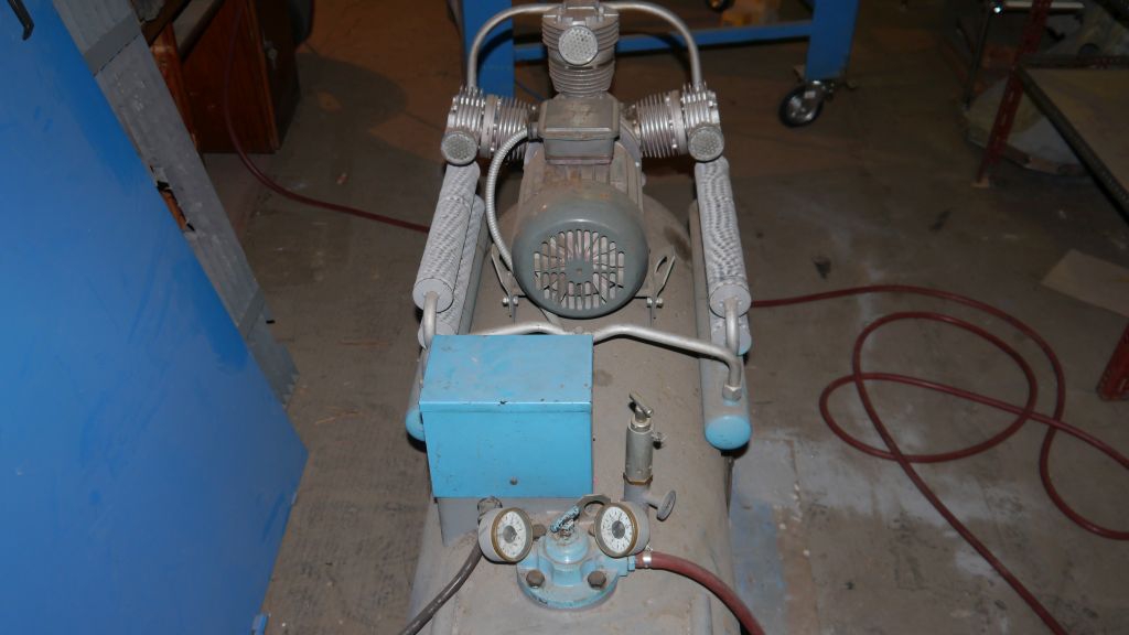

Dodam, że posiadam kompresor trzy tłokowy o pojemności 150l i o ciśnieniu roboczym max 6 bar. Czy będzie on wystarczający do zasilenia takiej piaskarki?
Proszę o poradę czy jest to sprzęt wartościowy i w jakiej dziedzinie mogę go wykorzystać?
Prośba w ocenie przydatności piaskarki New Tech KC-1200

Do piaskowania powietrza nigdy za mało. Można robić mając wydajność 400, 600, 800 l/min, lecz w miarę dobrze idzie od 1 m3/min i ciśnieniu 5 bar i więcej.
Zbiornik masz 150l czy 180l? Gdyż po opisie, można sądzić że posiadasz 3jw60.
Pojemność 150l mają chińczyki z dwucylindrowymi sprężarkami w układzie V.
Napisz jaką masz wydajność.

Gdzieś kiedyś czytałem, że ASPA nie dawała rady piaskować, psiknęło trochę i skończyło się powietrze, za mała wydajność.
Masz tam silnik 2,2 kW.
Do prób pewnie się nada, ale do piaskowania kup jakąś największą na jaką Cię stać, minimum WAN AW Kolega ma i jakoś tam daje radę.
