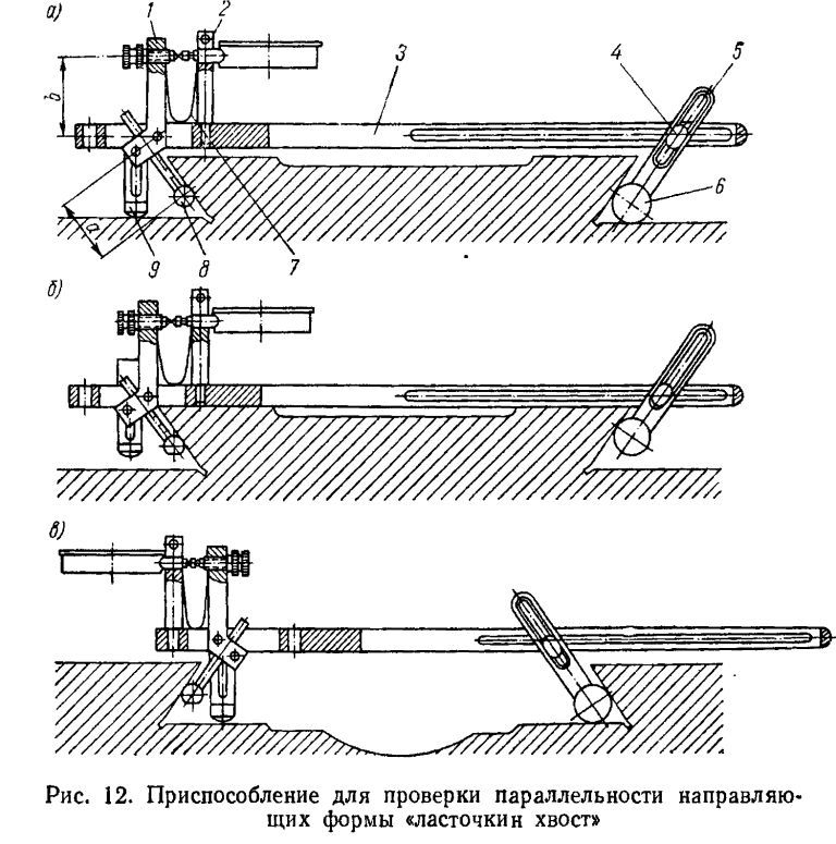

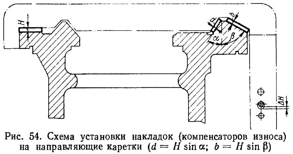

To jest świetna książka. Znajdzie się w niej wiele odpowiedzi na pytania, dotyczące remontów, które padały tu na forum. Podaję dwa przykłady:
1. Mostek do sprawdzania równoległości prowadnic typu jaskółczy ogon
2. Dobór podkładek pod suport po szlifowaniu łoża.
Jest też dużo o skrobaniu łoża.
