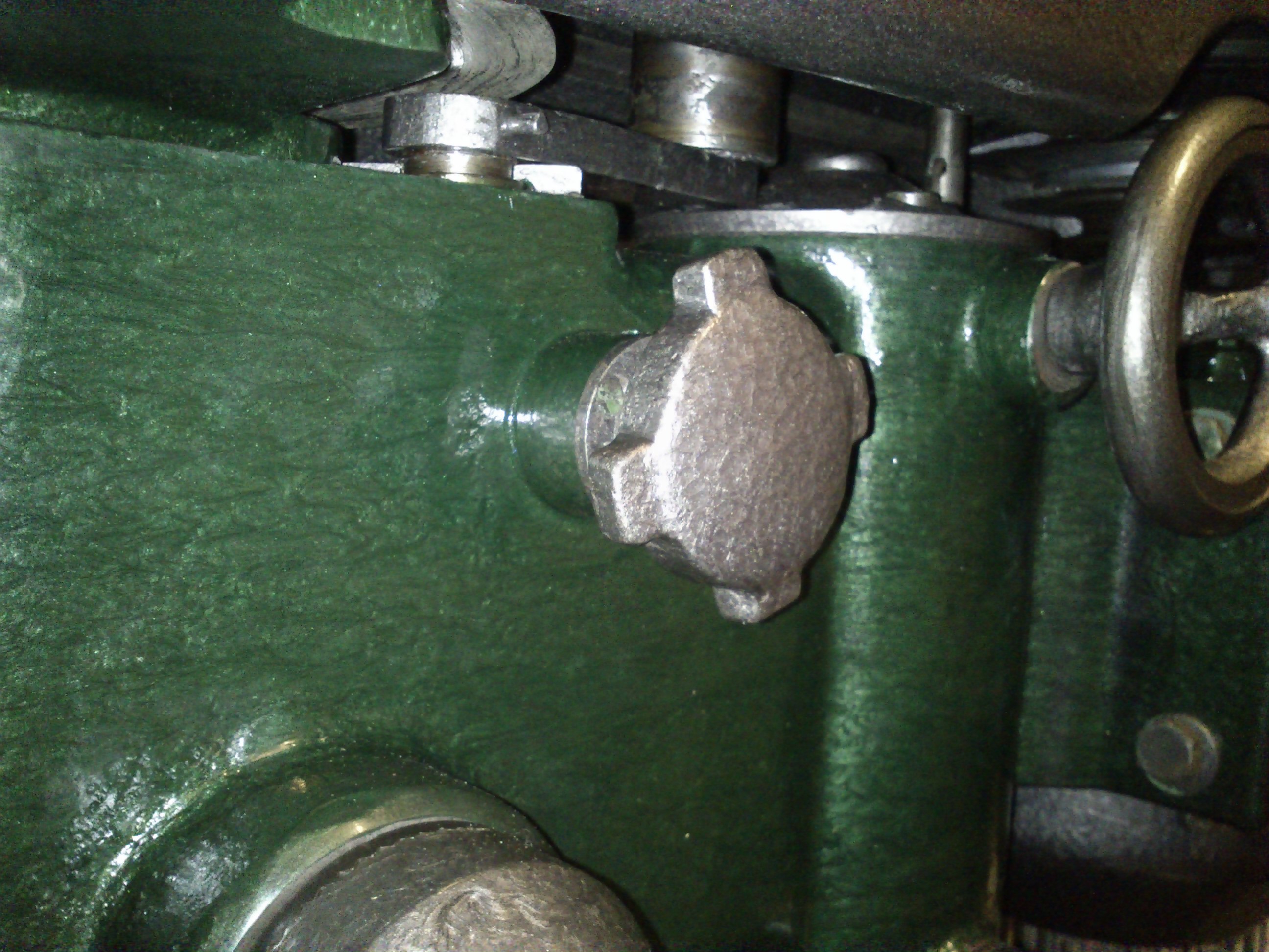

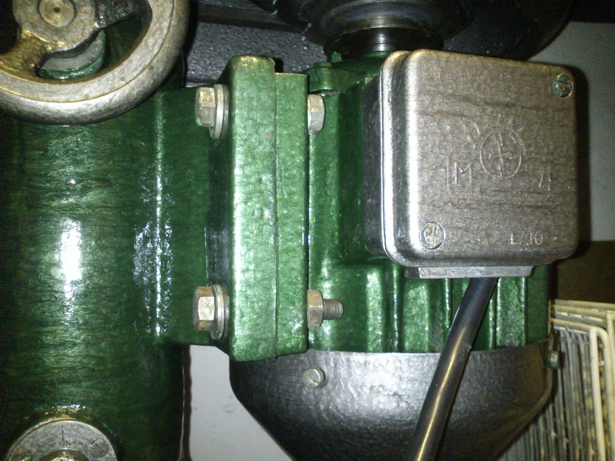

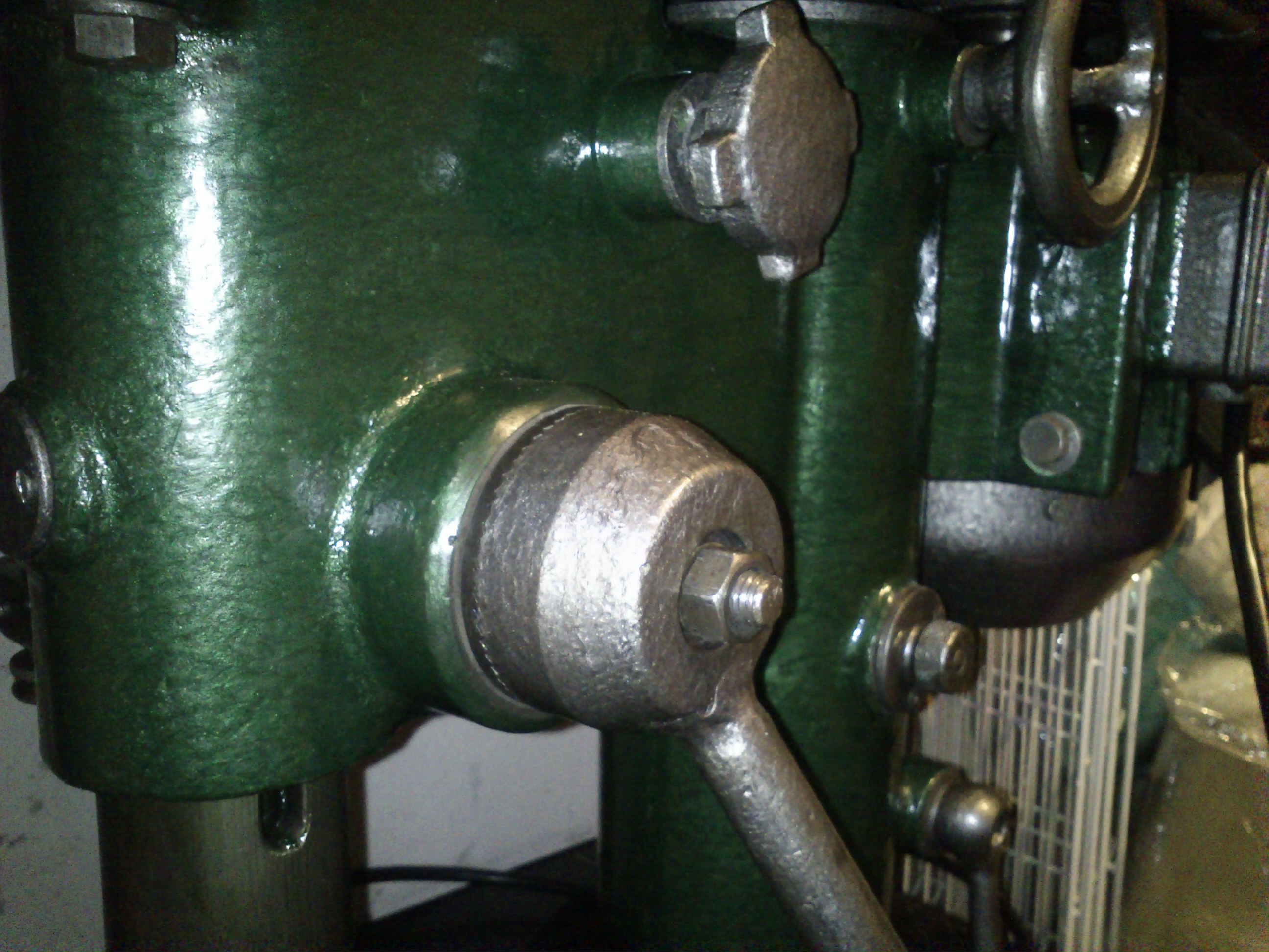

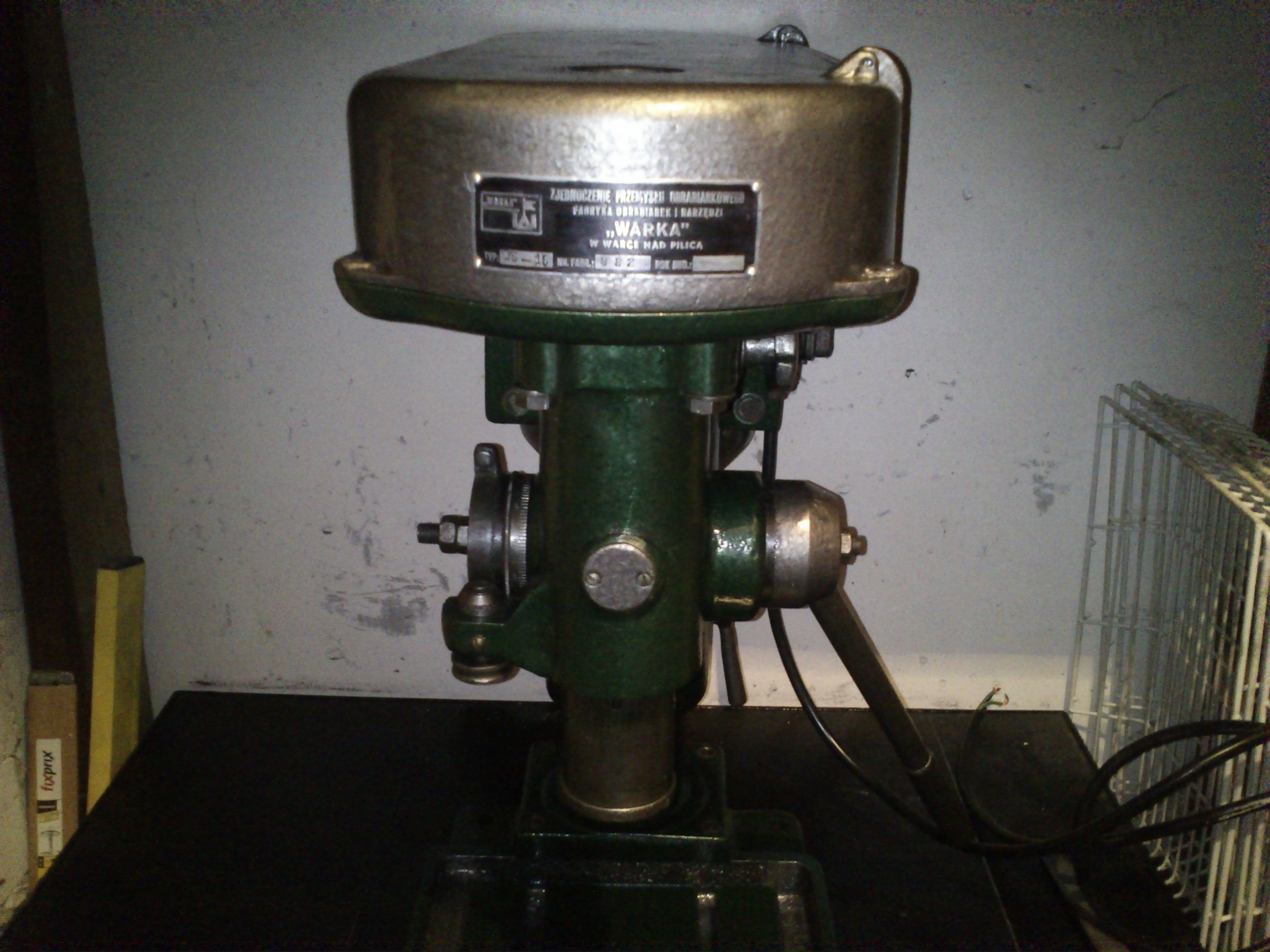

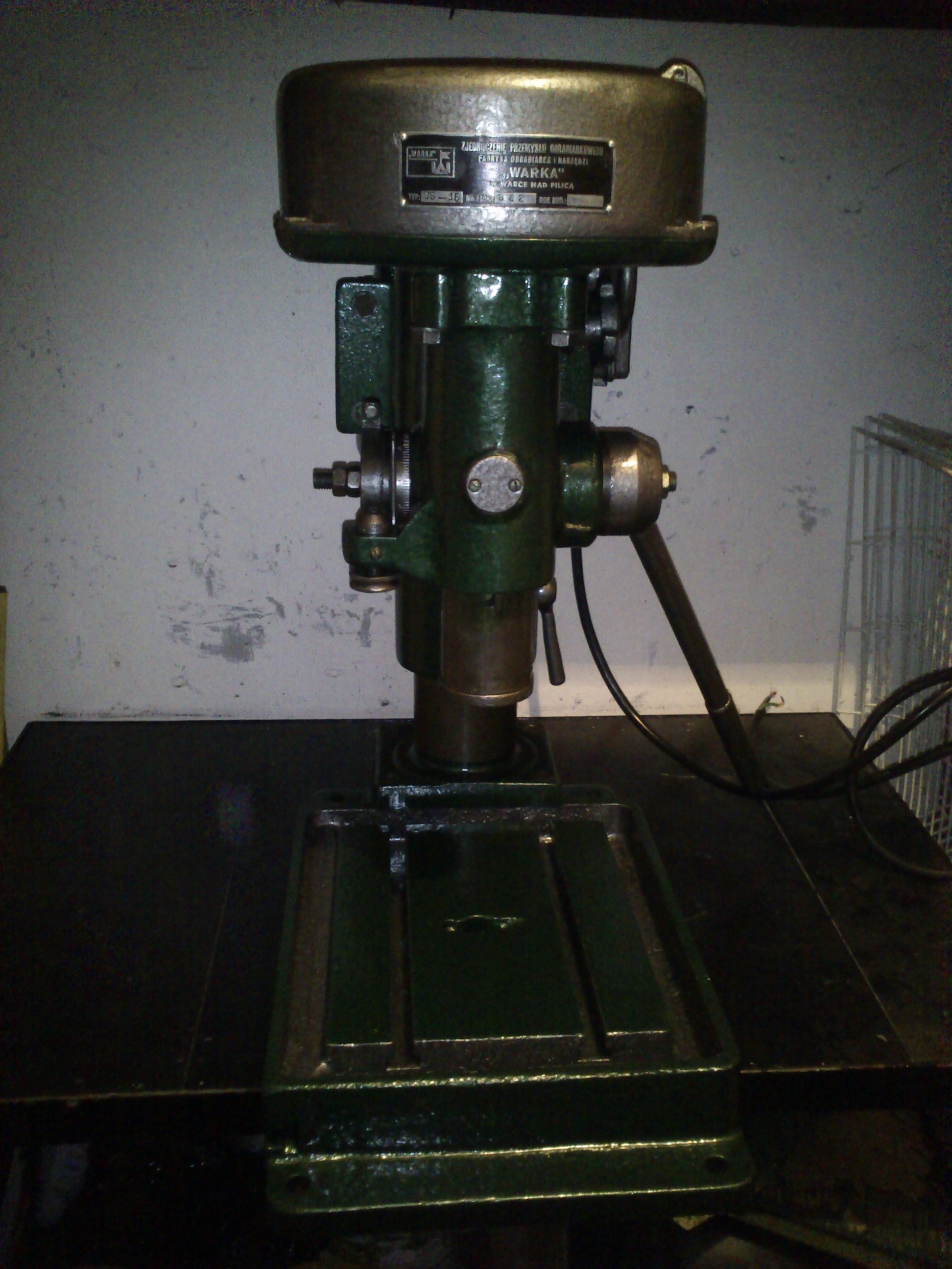

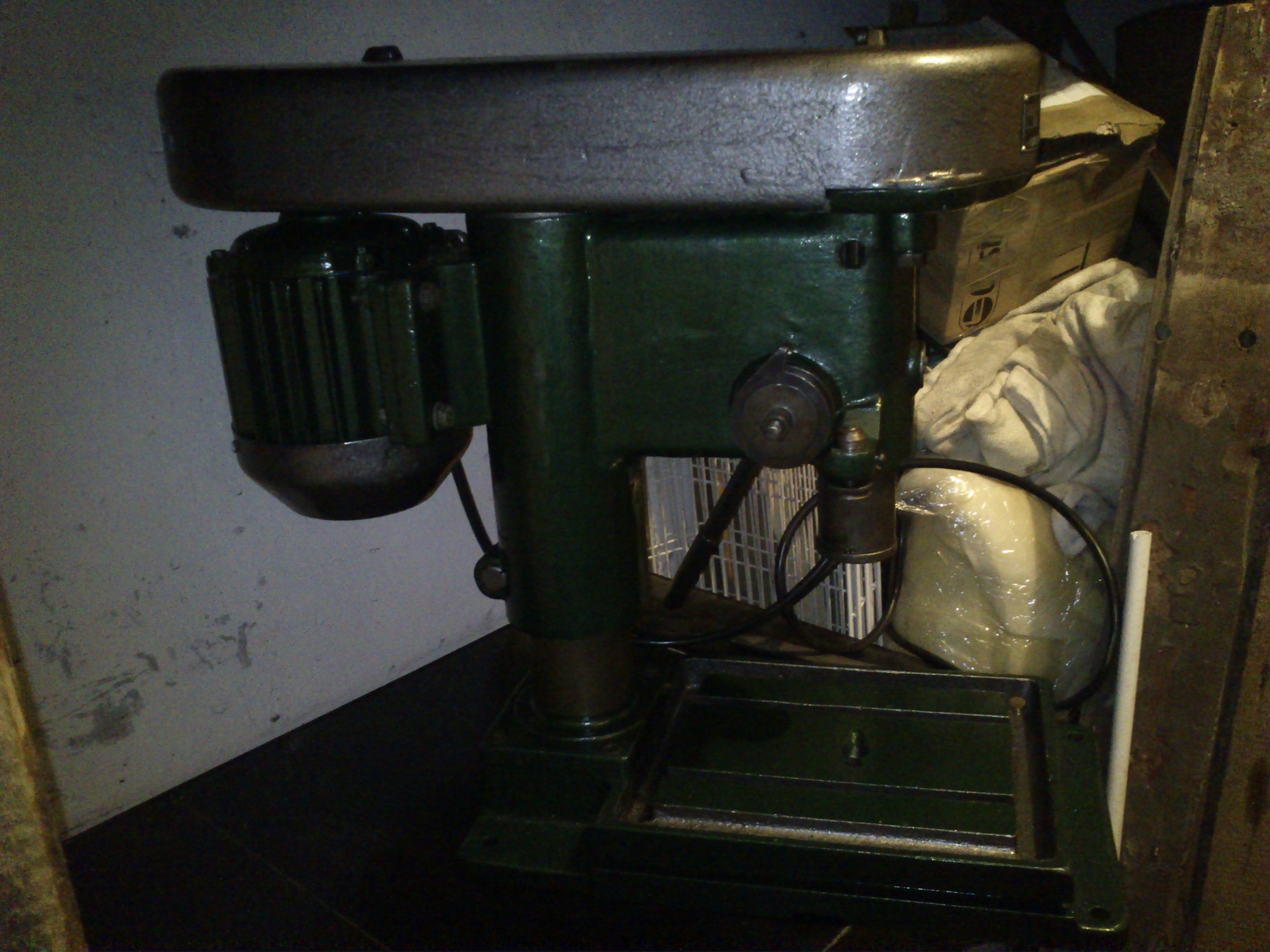

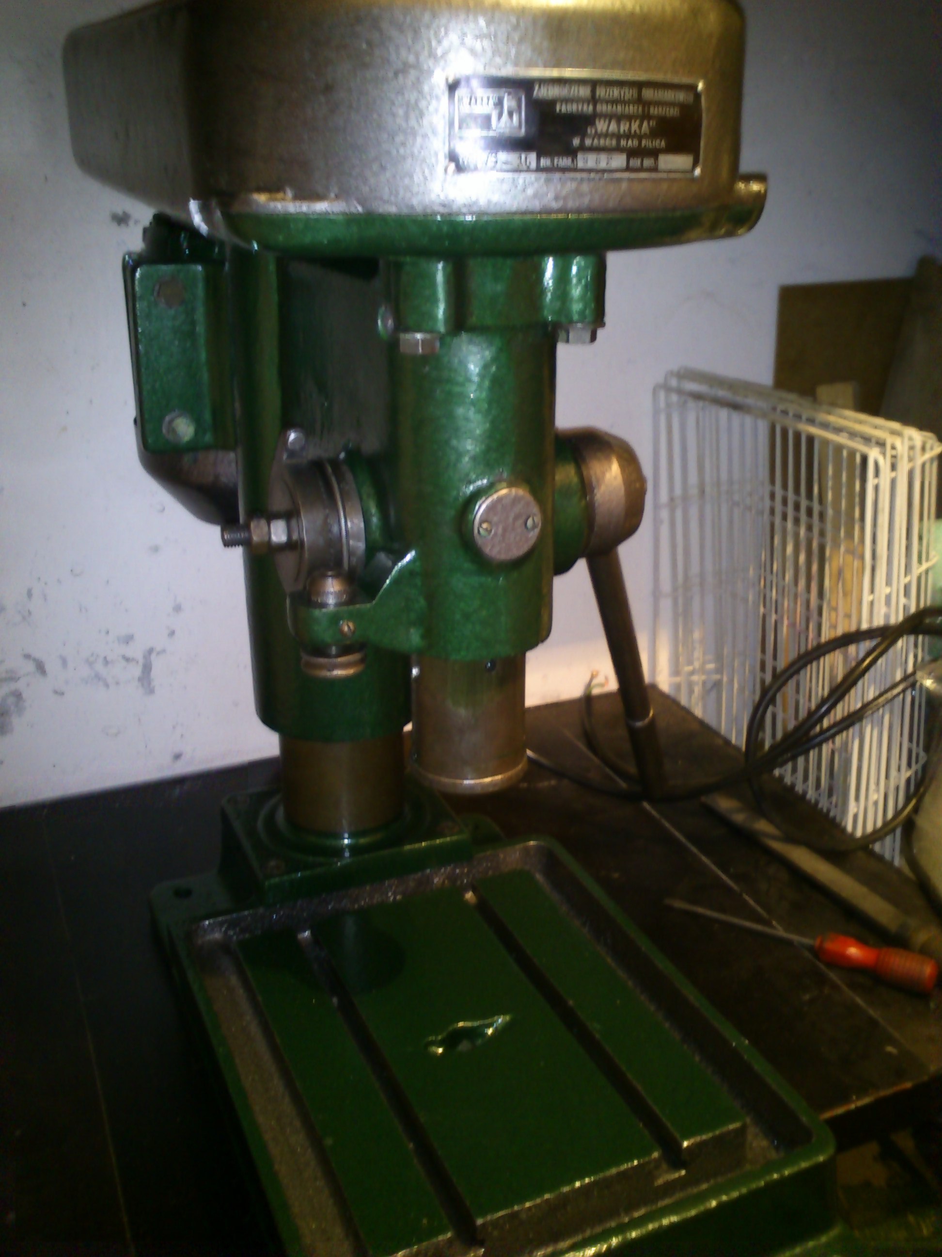

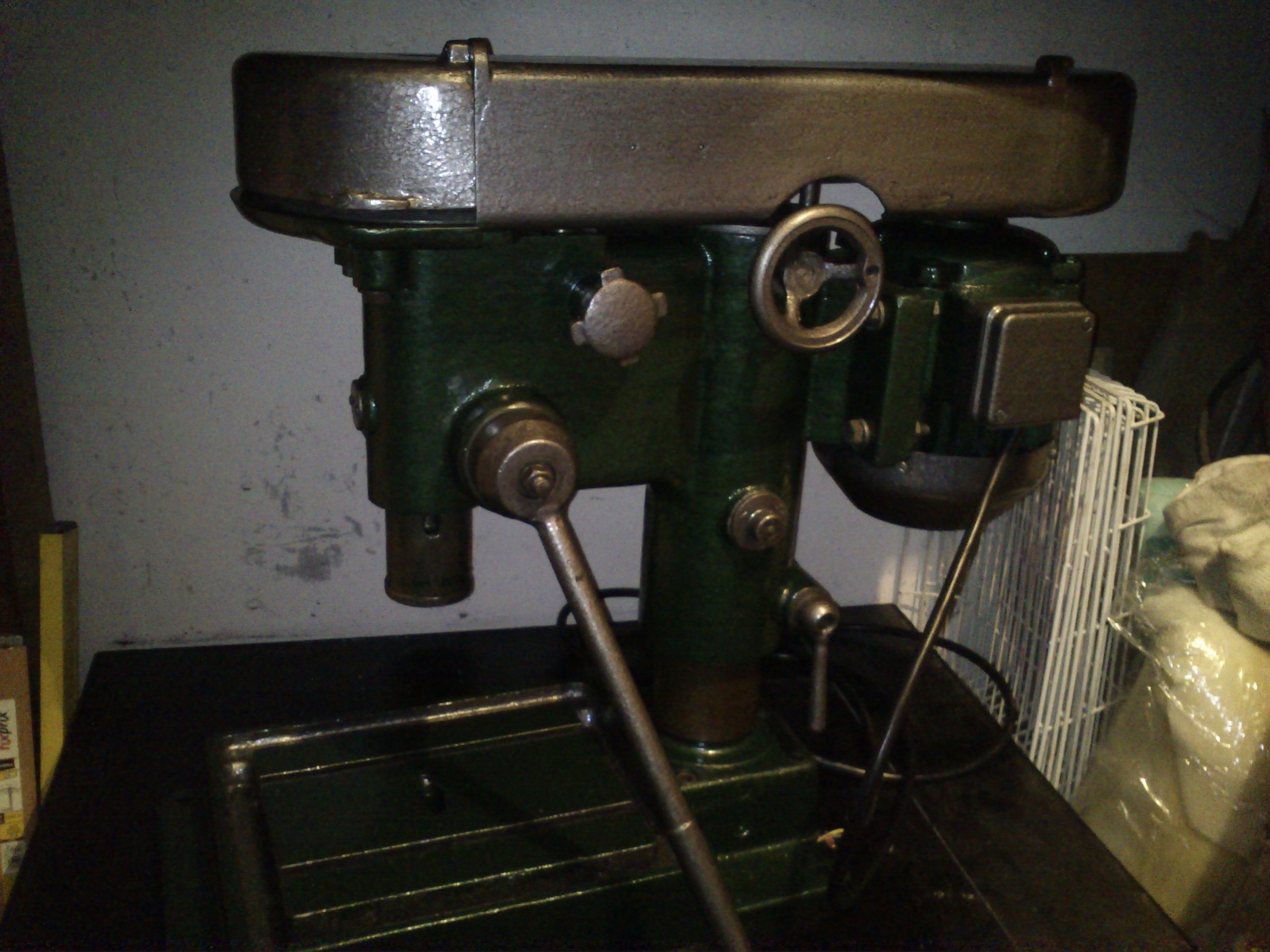

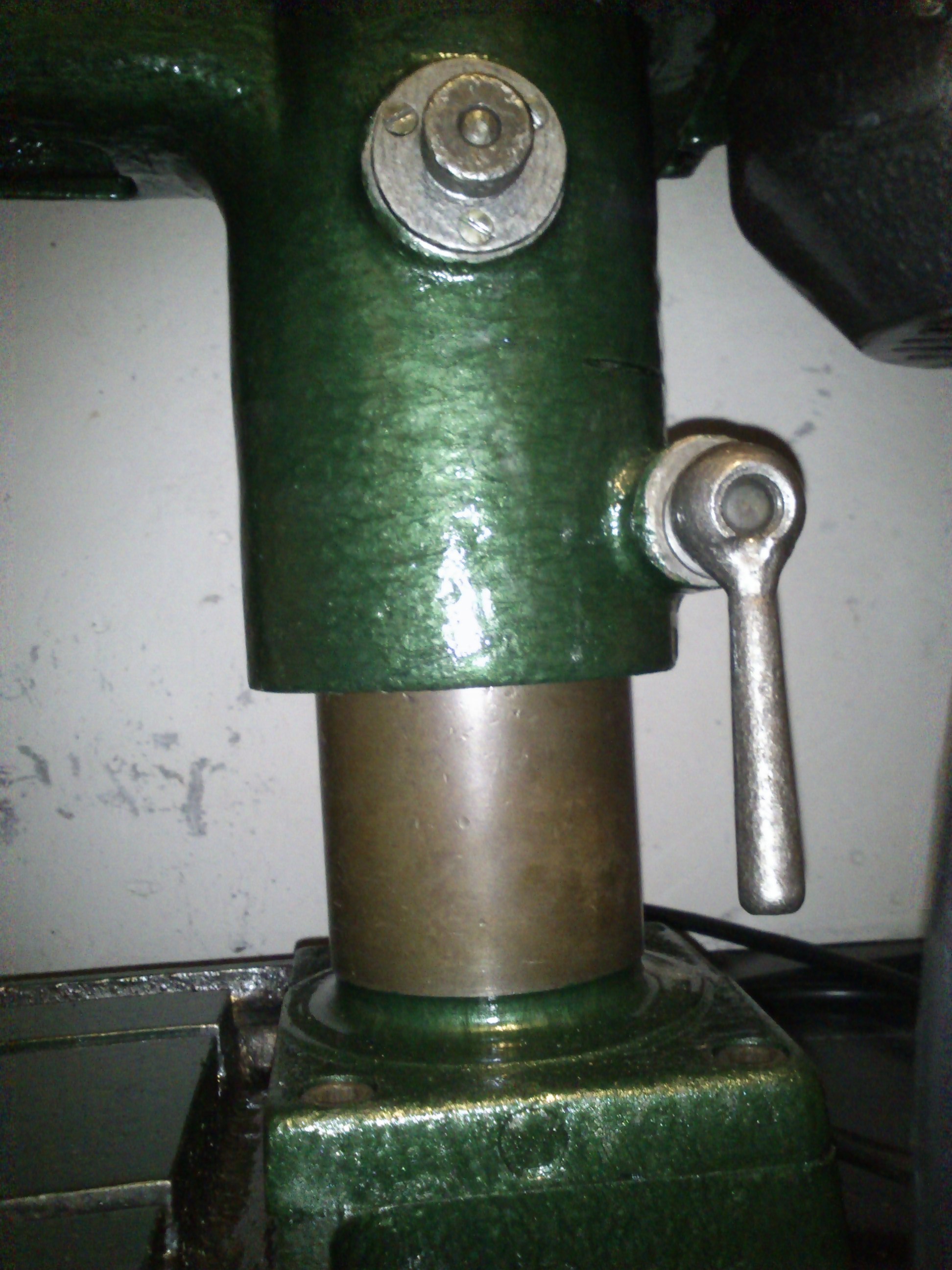

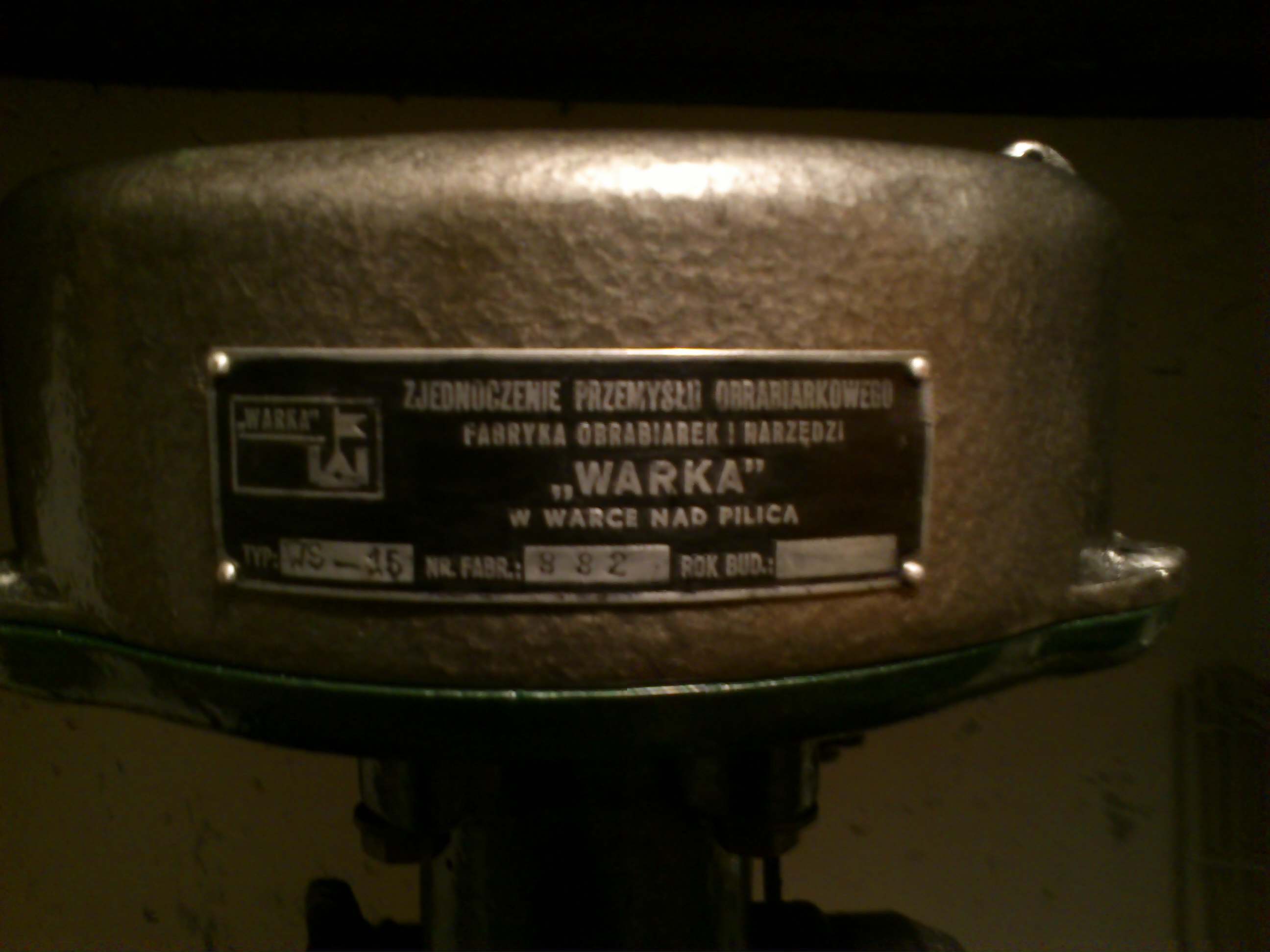

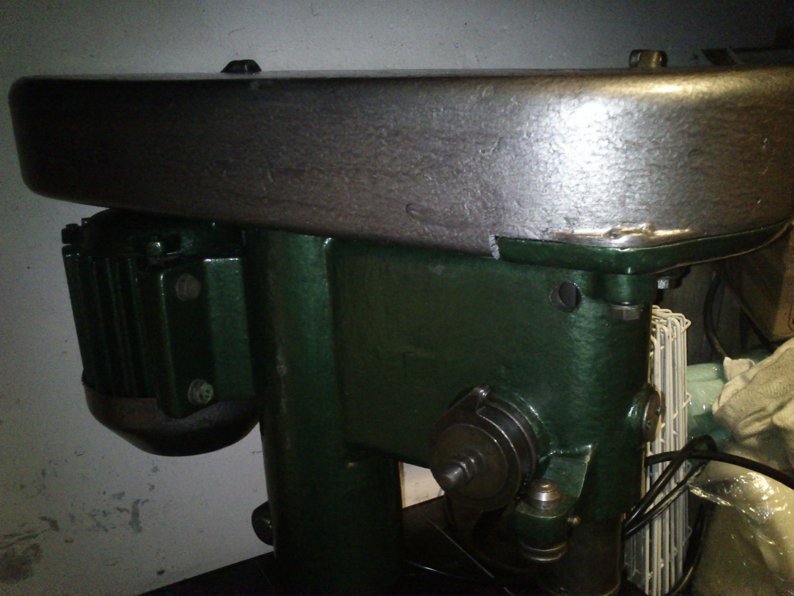

Post napisał: mlekocccp » 22 cze 2014, 19:31
No w końcu odremontowana.
Łożyska wszystkie wymienione.
Oto zdjęcia.

Post napisał: mlekocccp » 22 cze 2014, 20:44
Niestety nie ma mechanizmu powrotnego wrzeciona:/ muszę kupić.
Ma ktoś może?

Post napisał: mlekocccp » 22 cze 2014, 21:47
Korpus, podstawę i silnik malowałem pistoletem. Pomimo rozcieńczenia chlapało za dużymi kroplami dlatego też nie malowałem ciągłym strumieniem tylko przerywanym i lepiej wyszło.
A mniejsze elementy pędzlem. Ogólnie jestem zadowolony z farby Hammerite młotkowy.
