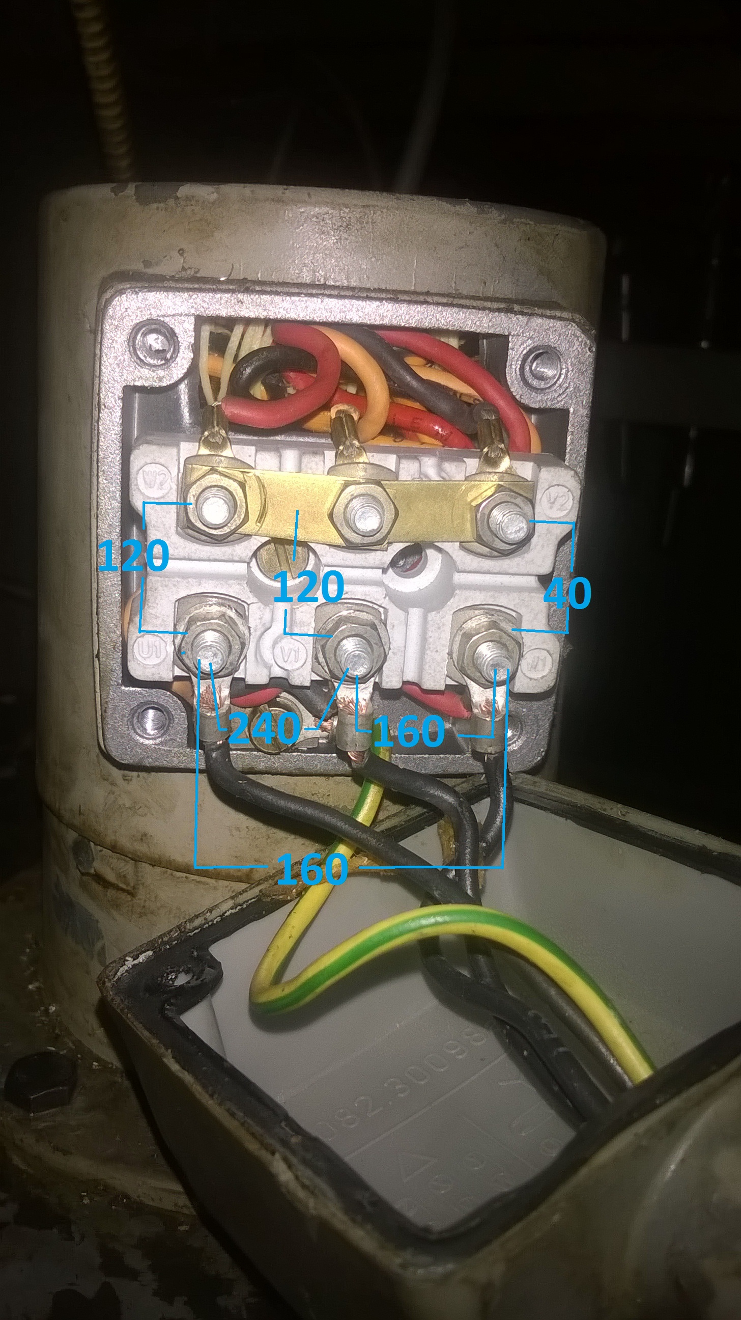

Dzis po włączeniu pompy chłodziwa po ok. 5-10s wyłącza się całkowicie cala maszyna (frezarka). Po tym wyłączeniu w szafie sterowniczej po ok. 1 min słychać cichutkie klikniecie i można znów włączyć maszynę , i tak w kolo :cry: .Podejrzewam ze silnik pompy umiera , pomierzyłem rezystancje ( patrz foto ) czy takie oporności mogą być :?:

silnik powiedział Pa.

:evil: Jakis pomór padł na mnie , 3 tyg. temu padł mi silnik w pile teraz pompa . Na alledrogo są nowe po 270zl a może przewijać :?:

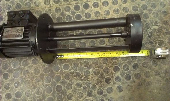

mam z 2 pompy na stanie, nówki, jak ci coś przypasuje to oddam w "dobre" ręce, w poniedziałek sprawdzę i zdjęcia zrobię.
Kasy nie chcę, porządki robię :wink:
albo jakiś silnik, tych od pomp mi nie brakuje, pewnie coś bym dobrał.

Sam silnik to nie bardzo , ta moja pompa wygląda na nie rozbieralna. Ale jak by kolega znalazł pompę o gl. zanurzenia 22cm lub coś kolo tego to , byśmy się dogadali :wink:

bardziej mi się wydaje że te moje pompy to tak 22cmX2 lub x2.5, w poniedziałek sprawdzę, dokładnie napiszę albo w poniedziałek późnym wieczorem albo we wtorek.
Wysokość to chyba żaden problem, tubę jakoś dorobić itp. Chyba że miejsca brak.

około 32 cm najkrótsza jaką znalazłem
