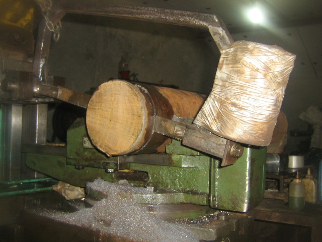

Kto ma strugarkę, ten ma i piłę...

Post napisał: trzasu » 18 mar 2014, 15:08
dobre, a jak realizowany jest posuw pionowy ?

Post napisał: jorgo » 18 mar 2014, 16:03
trzasu,
Myślę że ręcznie imadłem u góry :oops:

Post napisał: BYDGOST » 18 mar 2014, 16:17
Albo korbką od posuwu głowicy. Śledziłem takie rozwiązania bo, jak niektórzy wiedzą, mam małą strugarkę M7 z Warki. Oto co wypatrzyłem:
1. Solidna rama
2. Z przegubem i obciążnikiem - ułatwiony posuw.
3. Oprawka z fragmentem brzeszczota.
4. Proste mocowanie ramy z brzeszczotem.

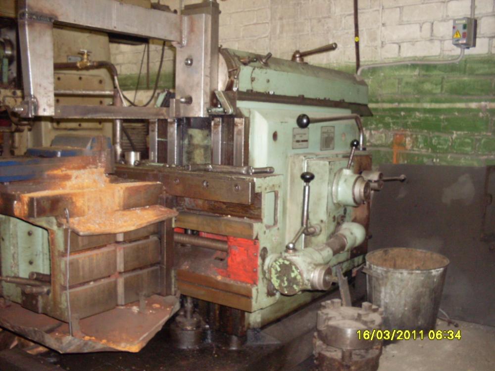

5. Strugarka jako pośpieszny do Kędzierzyna Koźla.

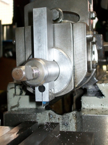

Jeszcze jako szlifierka:

Post napisał: RomanJ4 » 18 mar 2014, 20:10
trzasu pisze:dobre, a jak realizowany jest posuw pionowy ?
jorgo pisze:trzasu,
a ja myślę, ze rama jest mocowana przegubowo do suwadła (podobnie jak nóż)
Obrazek Obrazek
i naciska własnym ciężarem, wystarczy tylko imadłem zjechać odpowiednio nisko (brzeszczot poniżej wałka)
