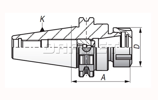

A o które iso30 koledze chodzi bo są dwa DIN 2080 wygląda tak:

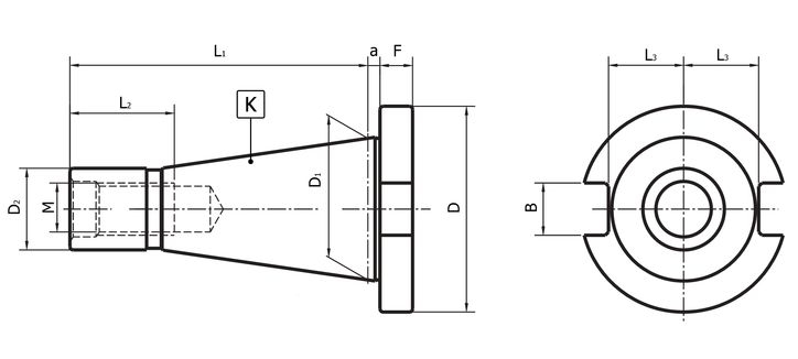

A DIN 69871 tak:
Natrafiłem na to gdy szukałem oprawek do swojej frezarki (tez ISO30) , Niemcy np. na jeden i drugi typ mówią SK30 i trzeba dopytywać o szczegóły.

DIN 2080 praktycznie nie używa się już w obrabiarkach - brak możliwości AT, wszystko śrubą.
W DIN 69871 możesz wkręcić grzybek (taki jaki potrzebujesz do wrzeciona) a zwykle we wrzecionach przystosowanych do 2080 można wkręcić przedłużkę tak, że można zamocować stożek bez tulejki. Zwykle 69871 jest opcją bezpieczniejszą.

Czyli do wrzeciona DIN 2080 mogę zastosować bez żadnych przejściówek uchwyt ze stożkiem DIN 69871 :?:
