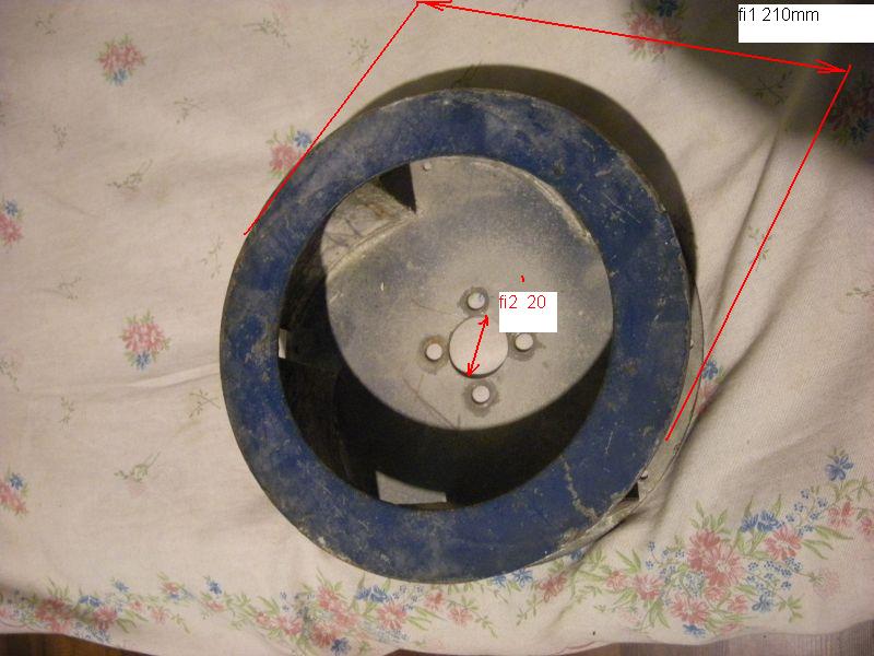

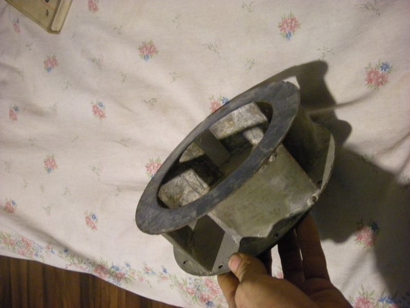

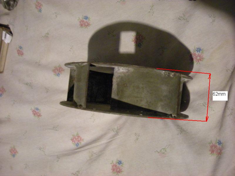

Witam Chciałem zapytać gdzie kupić turbinę podobną do tej z zdjęć poniżej tylko żeby była wykonana z aluminium lub jakiegoś tworzywa ewentualnie z blachy ale cienkiej bo ta turbina jest ciężka i ucina oski silnikowi który ją napędza (oś fi 10mm) pewnie jest nie wyważona ale nie za bardzo wiem co można by było jeszcze zrobić z tym wentylatorem(chłodzi ona silnik prądu stałego 20kw).

Podobne robi lipnowski Konwektor http://www.konwektor.pl/produkty.php , ale czy sprzedają części nie wiem... np http://www.konwektor.pl/produkty2.php?gr=9&pr=62

Jeżeli to odprowadza wióry z drewna/czegoś drewnopochodnego to cienkie, plastikowe momentalnie się wytrze. Tam jest dużo pichu (wnioskuję po pyle na zdjęciach).

hvelektronik pisze:(chłodzi ona silnik prądu stałego 20kw)
że co ?
przecież to nie jest wirnik wentylatora ale wirnik podajnika do trocin, sieczki czy czegoś podobnego
tam nie ma wydajności !
nawet obudowa (ślimak ) nie ma odpowiedniego przekroju !
to służy do transportu nie do chłodzenia
wywal to na złom bo nie dobierzesz wirnika
znajdź na allegro jakiś wentylator z odpowiednim sprężem i mocy tak gdzieś w okolicach 0,2-0,3 kw
przekrój wlotu musi się pokrywać z wylotem a tu mamy stosunek prawdopodobnie 2,5:1

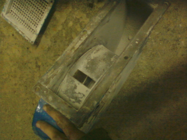

Bardziej bym stawiał, że wirnik oblepia się tym pyłem i dostaje bicia. Nie ma możliwości dołożyć jakiś filtr? I pewnie ten syf przelatuje jeszcze przez wnętrze chłodzonego silnika. :roll:

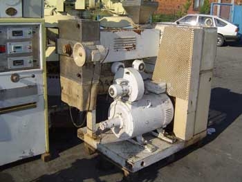

Witam Dziękuję za zainteresowanie Tak jak napisem jest to chłodzenie silnika (zdjęcie poniżej) Obrazek

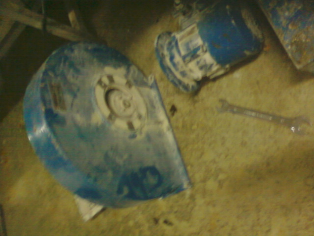

Maszyna ta to ekstruder metalchem s60 i jest na niej przerabiana mąka kukurydziana istotnie pył przyczepia się na turbinie z tym że teraz ma założony wentylator od innego silnika Tez na napięcie stałe(440V) i nic się nie dzieje ale ma turbina jest zrobiona z cieniutkiej blachy. Głównie chodzi o to że pasowało by uruchomić oryginalne chłodzenie kupno całego wentylator nie wchodzi w grę szef tnie koszty.
Filtra nie ma będzie dorabiany.
Być może trzeba się rozglądając za używanym chłodzeniem,
