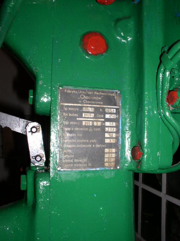

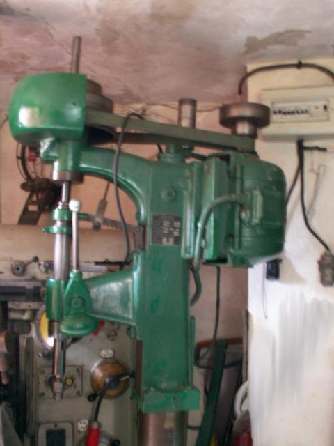

Witam, poszukuje jakichkolwiek informacji ( model itp. ) o wiertarce z poniższych foto:
Obrazek Obrazek
Zdjęcia jeszcze u poprzedniego właściciela :razz: Maszyna czeka na rozładunek wiec jakiekolwiek inne informacje jak i zdjęcia postaram się umieścić jak najszybciej będzie to możliwe :wink:

Widziałem taką wiertarkę z logo Ciechanów o ile dobrze pamiętam ale ta wygląda na jeszcze starszą.
tomek_skocz
Posty: 198
Rejestracja: 07 lut 2012, 08:51
Lokalizacja: okolice Rzeszowa
Post napisał: tomek_skocz » 10 lis 2013, 16:23
To wiertarka wyprodukowana w Kowarach, WE-20. Te 1000zł z tablicy to dość uczciwa cena, nawet jeśli ma jakieś luzy. Stożek 3, bliźniaczka do WE-25, którą można znaleźć np. tu: http://www.maszyneria.pl/wiertarka,kolu ... ,2315.html
BYDGOST
Posty: 4257
Lokalizacja: Bydgoszcz
Post napisał: BYDGOST » 10 lis 2013, 16:29
Ale w Chocianowie też były produkowane.

tomek_skocz pisze:Te 1000zł z tablicy to dość uczciwa cena, nawet jeśli ma jakieś luzy.
Ta kwota wystarczyła na oględziny,zakup i transport :razz: A co do luzów ku mojemu zaskoczeniu nie są wyczuwalne ręka.

A wie może kolega jakie obroty, prąd ?? Może wykorzystałbym obecny skoro jest sprawny tylko nie wiem czy nie będzie kłopotów z dobraniem i konfiguracja odpowiedniego Falownika. ( brak danych z tabliczki )
Wczoraj po oczyszczeniu grubszego brudu wyłonił się :
Niestety lub stety silnik w mojej jest tylko jedno-biegowy :
