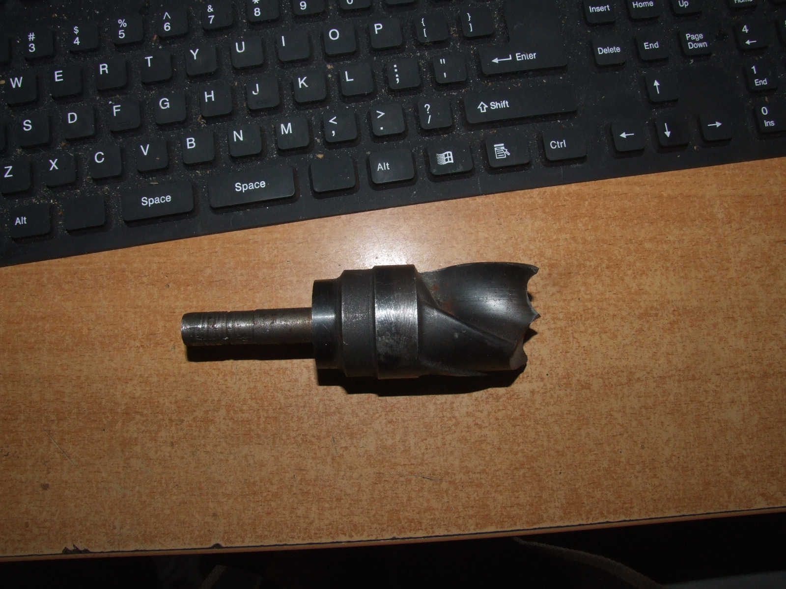

Witam Poszukuję wiertła do wywiercenia otworu w bryle soli ,o śred.40mm .( wiertarka pionowa stołowa ). Proszę o pomoc , jaki typ wiertła i gdzie można je kupić.

Pręt z widią na końcu powinien poradzić sobie.

Tak Zibi, niech przygrzeje jeszcze, to mu na 100% bryła pęknie. Sól jest miękka, można ją wiercić byle czym, ale powoli, żeby nie przycisnąć i nie przegrzać.

Albo takie - koronowe http://allegro.pl/bormet-wiertlo-korono ... 44488.html
Po pracy wiertło trzeba rozebrać na części, umyć wszystko pod gorącą wodą a przed ponownym złożeniem dokładnie wysuszyć. Sól jest higroskopijna a jej resztki spowodują korozję stali.

Niestety żadne wiertła nie pasują , co robić...............???????????????.
Kupiłam wiertarkę pionową stołową , która ma uchwyty zaciskowy do 16
oraz na kluczyk do 22
dowiedziałam się, że wiertło do soli , musi być skrętne, o średnicy 40mm ,
długość od 80mm w górę
Jakie kupić.........???????????????
Proszę o pomoc ,chcę wywiercić otwór w bryle soli o śred.40mm i nie wiem jaki typ wiertła się stosuje. ( wiertarka pionowa stołowa ).

To jest jedna bryła do przewiercenia, czy robota stała? Gotowego wiertla tej średnicy nie dostaniesz, trzeba przetoczyć końcówkę na fi, które wejdzie ci w uchwyt.
Mam taką 40, dla ciebie będzie za krótka chyba. Ostrzona była pod drewno, ale i w soli pójdzie.
Jak to jedna bryła, i masz niedaleko do Błonia, to po prostu z nią podjedź, się przewierci.

A to moja...: http://www.forst.pl/wiertlo-z-uchwytem- ... s-max.html
Tak między nami, obcinasz gumówką tą końcówkę od SDS-a, aby mieć pewne
mocowanie w uchwycie swojej wiertarki...
A ha..., zaraz się odezwą obrońcy praw zwierząt i niszczenia narzędzi. :mrgreen:
