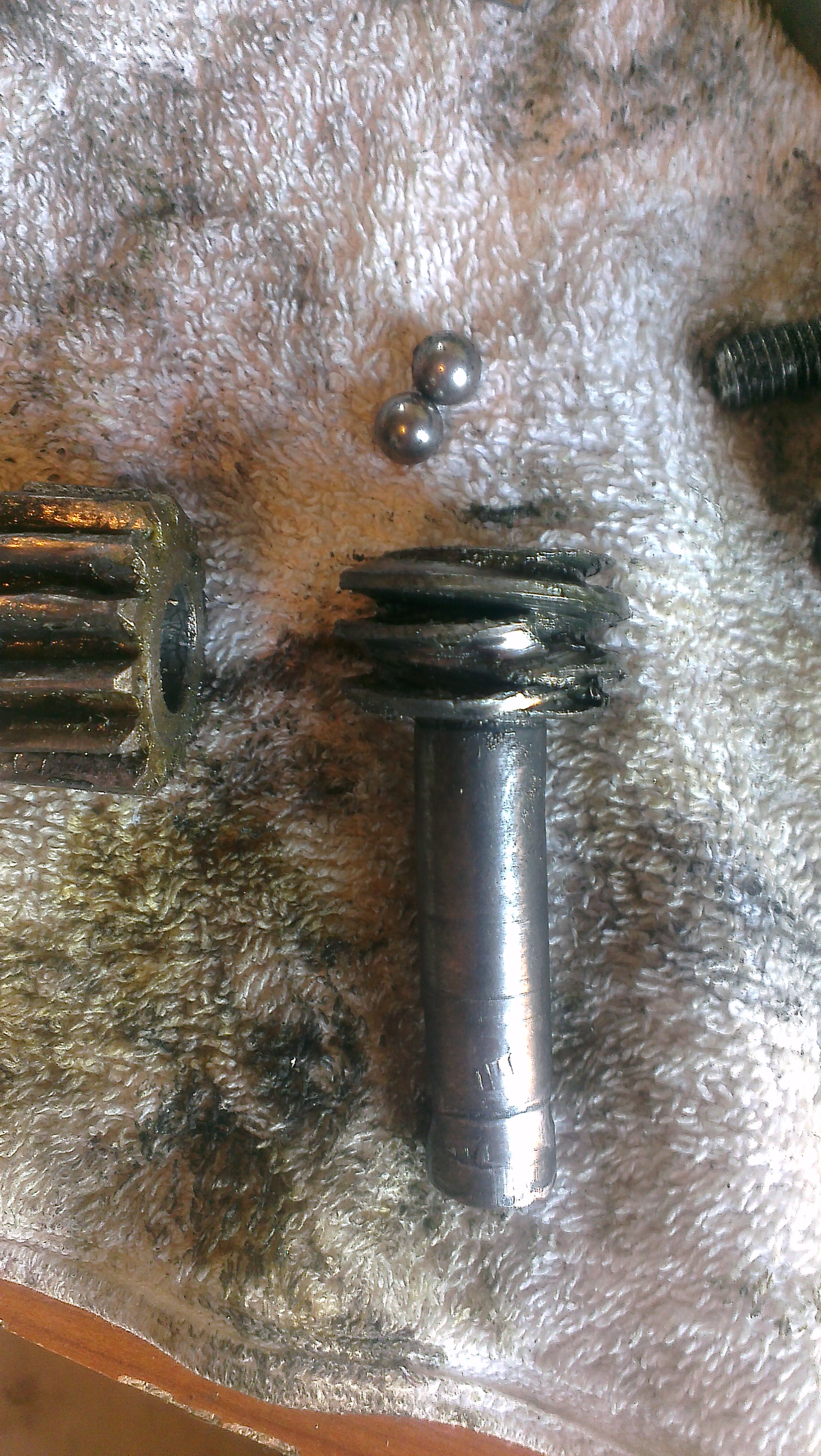

Witam, wstyd mi jak cholera - dziś przez własną bezmyślność w nerwach zepsułem mechanizm poruszania kolumny góra\dół. Odkąd wymieniłem kolumnę na pełny wałek chodziła wyraźnie ciężej i jako ze nie jestem kulturystą to przedłużałem sobie ramie rurą. Nie jakąś potężną, z 50cm max. Szło leciutko ale dziś coś się zacięło. Co ciekawe w dół się ruszało ale w górę nie. Na początku nie robiłem na siłę ale po 3 godzinach walki spróbowałem trochę mocniej. Najpierw poddała się korba. Dopasowałem jakąś tulejkę z chwytem na klucz płaski, wziąłem dużego francuza pociągnąłem kilka razy i nagle poczułem jak klucz obraca się w "plastelinowy" sposób. Czyli ukręciłem...
Zostawiłem to na dziś. Jutro rozkręcę i zobaczę co konkretnie przemieliłem. Są tylko 3 opcje ślimak, koło albo listwa zębata.
Chciałem się podzielić jako przestroga. Mechanizm poruszania kolumną NIE jest idioto-odporny.
Szukam również pomocy. Czy komuś się to przydarzyło? W razie gdyby naprawa była nieopłacalna czym ten "posuw" zastąpić? Czemu tak nagle bez powodu się zacięło?

Dokopałem się do usterki.
Koło też dostało , listwa cała.
Rozebrałem maszynke na czesci. Kolumna zostala z wrzeciennikiem , podstawa osobno. Rozdzielalem to lewarkiem hydraulicznym i szlo tak ladnie ze chyba zostane przy tej metodzie i oleje zepsuty mechanizm.

Podejrzewam, że ten ślimak to już trochę "lewy" był wcześniej skoro to ci ciężko chodziło i tylko było kwestią czasu kiedy się to zerwie całkiem.

Naprawa tego jest możliwa myślę, że w nieskomplikowany sposób: opiłowac, zaspawać i znowu opiłowac. Szału nie będzie, ale powinno działać. Zorientuj się dlaczego to tam przeszkoczyło- może ślimak był za daleko odsunięty od ślimacznicy?

Post napisał: IgorWojas » 06 maja 2013, 13:05
Rzeczywiście nie jest to jakaś straszna awaria, pilniki mam spawarkę też (zwykłą transformatorówkę) mogę spróbować. Jakieś specjalne elektrody do tego? Mam jeszcze takie pręty do "lutowania srebrem" ale nigdy tego nie używałem.

Wygląda to na zwykłą stal sądząc po tym, że poszło jak plastelina. Dlatego spawaj byle jaką elektrodą do stali (cienką- góra 2mm i po troszku w kilku warstwach). Lutowania nie polecam bo utopisz się w dorabianiu tych kawałków do wlutowania. Pomijam już, że trzeba miec możliwość przy zamiarze lutowania twardego do nagrzania tego (w zalezności od rodzaju lutu srebrowego) do ok. 600- 800 stopni.
