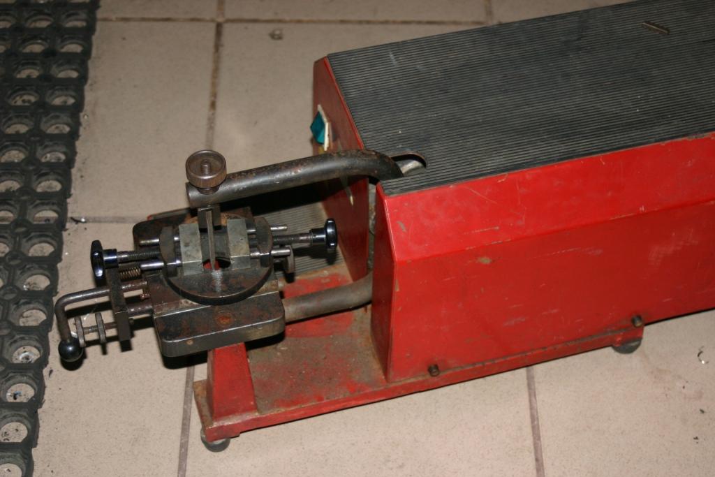

Posiadam takie urządzenie, prawdopodobnie pilnikarka.
Mam problem ze znalezieniem właściwego pilnika. Czy iglak może być zastosowany ( odpowiednio go przycinając z długości) czy też trzeba szukać specjalngo do tego typu urządzeń?

Pilniki do pilnikarek miały uchwyt z dwóch stron do zamocowania, niekoniecznie identyczne. Jeśli weźmiesz ręczny i zeszlifujesz drugą stronę, żeby dopasować do uchwytu, to powinno być dobrze.

Wiem co to pilnik ;) ale musze zapytac - do czego sie uzywalo pilnikarek i czemu sie juz ich nie uzywa obecnie? :)

używa się - ostatnio nie mogliśmy rozgryść ze znajomym jak mu przerabiali wykrojnik u to na jakiejś pilnikarce

Ogólnie używało się dosyć szeroko zamiast szlifierek do narzędzi, ale wprowadzenie HSS, HM skutecznie je wyeliminowało ;).
