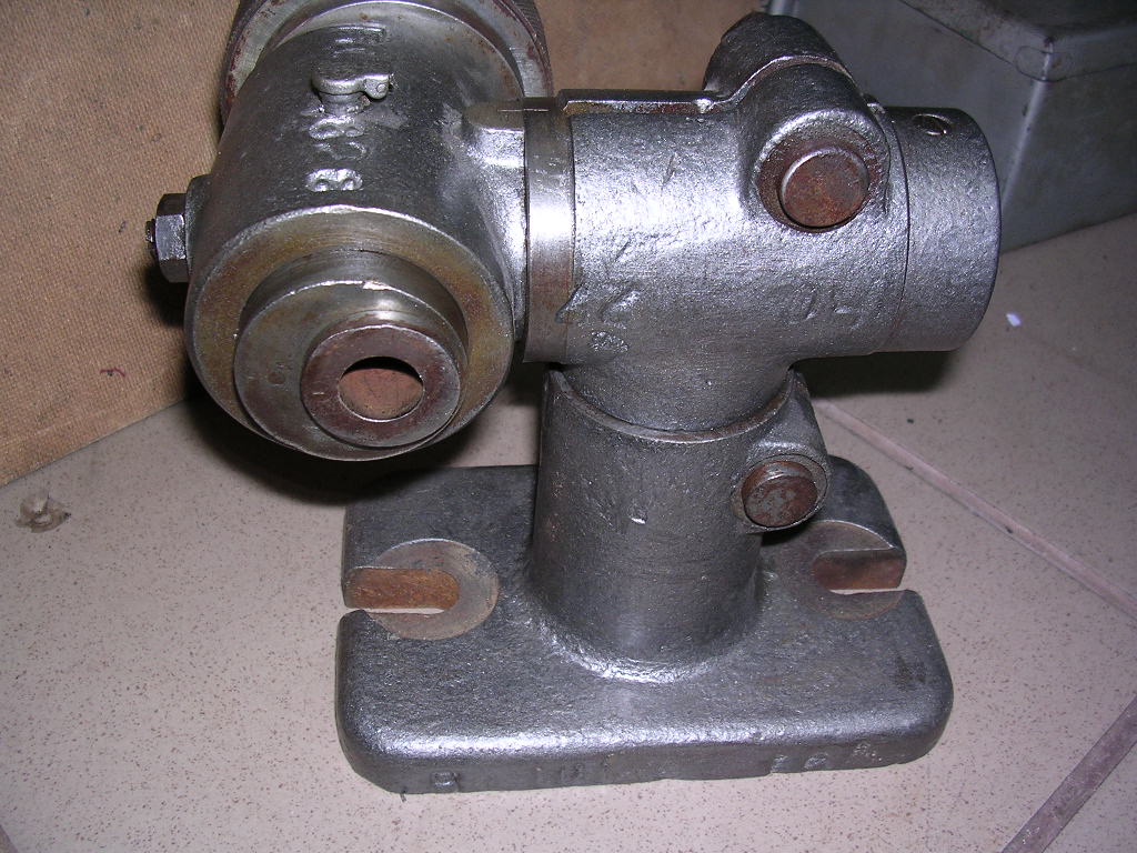

Jest to prawdopodobnie element ostrzałki. Niestety nie wiem do czego on został zaprojektowany.
ObrazekObrazek
Można obracać ale otwór nie jest centralnie umieszczony a mimośrodowo. Pokręcając obraca się ale jednocześnie wysuwa. Wewnątrz jest prowadnica w postaci linii śrubowej. Można dodatkowo ustawić podział na 4 lub 3.
Proszę o podpowiedzenie do czego można to wykorzystać.

Do ostrzenia wierteł i frezów palcowych.
