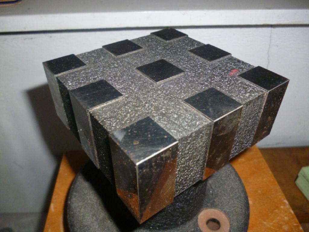

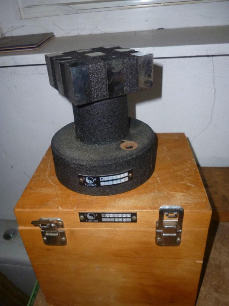

Witam. Koledzy znajomy ma u siebie takie cudo.... Ktoś wie co to może być i do czego służyć?
[ Dodano: 2013-02-20, 15:27 ]
Wygląda na jakąś kość wzorcową do jakiejś frezarki cnc.....
Logo DEA pochodzi z firmy zajmującej się produkcją tego typu maszyn....
Może ktoś się spotkał z czymś takim?
clubber84
Posty: 1210
Lokalizacja: Zach-Pom
Post napisał: clubber84 » 20 lut 2013, 15:30
Jest to stolik pomiarowy obrotowy.
Powierzchnie szlifowane to płytki wzorcowe.
Służy do sprawdzania części obrotowo-symetrycznych (np. tłoków silnikowych).

Post napisał: aquater » 20 lut 2013, 15:32
hmmm.... nigdzie się nie spotkałem z czymś takim....
u znajomego leży sobie i zastanawiałem do czego może służyć.....
Kto korzysta z tego typu urządzeń?

Post napisał: clubber84 » 20 lut 2013, 15:37
aquater pisze:...
Producenci silników spalinowych, pomp tłokowych, części do przekładni i sprzęgieł.
Ten przyrząd jest prawdopodobnie zrobiony na wymiar dla jednego producenta, ale pewny nie jestem.

Aby ten stolik dobrze koledze służył, to podpowiem że używa się go na urządzeniach do pomiarów detali w płaszczyznach i osiach, czyli:
- okrągłość
- współosiowość
- współśrodkowość
- bicie promieniowe
- bicie osiowe
- prostopadłość do osi i do płaszczyzny
- grubości ścianek
- płaskość
- równoległość.
