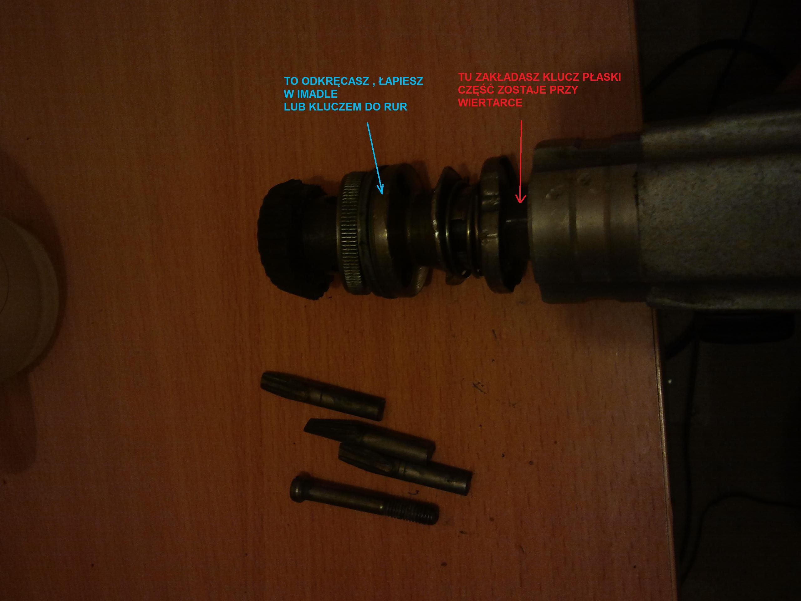

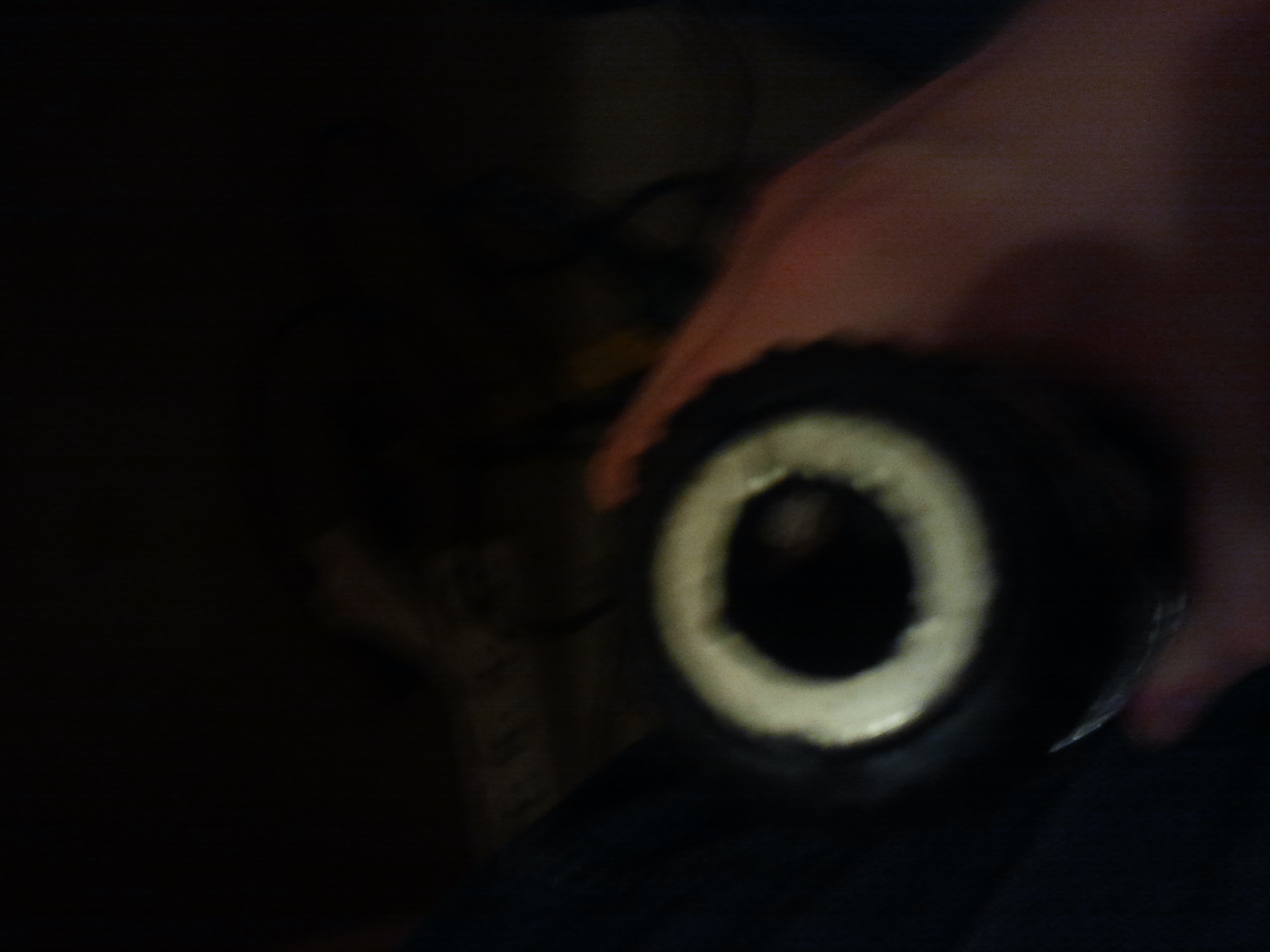

Jestem w posiadaniu wiertarki Meatabo Sb e 680\2 nie stet jakiś czas temu wierciłem w zelbecie i nie stety złamałem wiertło. Miałem też drugiego pecha tak duża była siła ze te łapki co trzymają wiertło powyginało. nikt tego rozkręcić nie mógł. więc pomyślałem ze głowicę ponacinam brzeszczotem i zdejmę ten plastik. zdiołem plastik i udało mi się wyjąć to wiertło niestety doszczętnie niszcząc głowicę.
Przeczytałem gdzieś w internecie na google ze wystarczy wykręcić śrubę w środku i powiano zejść. Nie stety pod odkręceniu sruby w środku głowicy nic nie dało i nie wiem co mam dalej robić.
Proszę o pomoc.

Kluczem płaskim musisz zablokować wrzeciono. Po miedzy korpusem wiertarki a resztką uchwytu jest sześciokąt ,tam zakładasz klucz (podejrzewam że 17 lub 19)
Teraz są dwie opcje :
Resztkę uchwytu łapiesz kluczem do rur i odkręcasz. (w tym przypadku dobrze jest sobie pomóc nogą , :razz: założony na sześciokąt klucz płaski przydepnąć )
Jeśli masz duże imadło możesz złapać resztkę uchwytu w imadle i też powinno się dać odkręcić.
Pozdrawiam , Michał. ;)

czyli jednym słowem mam odkręcić ta nakrętke co tam widać (ledwo ledow). a kolego nie wiesz czy w lewo czy w prawo

Post napisał: sajgon » 24 sty 2013, 18:50
poczekaj chwilkę narysuje Ci to na Twoim zdjęciu bo sie nie dogadamy :wink:
[ Dodano: 2013-01-24, 19:03 ]
Odkręcasz w lewo ,czyli przeciwnie do ruchy wskazówek zegara
Może zajść potrzeba użycia dość sporej siły.

Post napisał: Kiui » 24 sty 2013, 19:14
bez imadła nie pójdzie.
ależ się zapiekło.

Ale wcześniej popatrz do wnętrza uchwytu , w niektórych wiertarkach jest tam wkręcona śrubka około 6 mm z lewym gwintem. Wcześniej trzeba ją wykręcić.

Post napisał: Kiui » 24 sty 2013, 19:35
wykręcona to doczytałem.
A słuchaj na pewno ja mam tą nakrętkę czerwonym kolorem czerwonym wykręcić. bo tam imadła nie wsadze a klucz tak.

Na szczęście Wd-40 imadło młotek 10 kg i długi klucz i poszło.
Udało się kupić nową głowice dobre wiertło i poszło 10 dziur w żel becie w godzinkę
Można skończyć temat dziękuję wszystkim.
