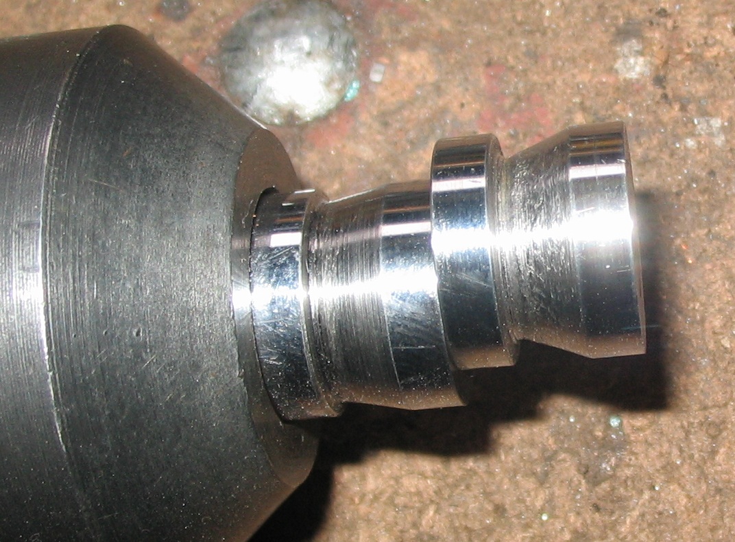

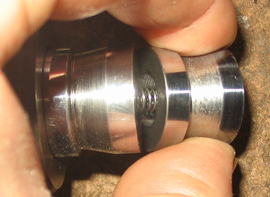

Centrownik postanowiłem zrobić samemu. Do tego celu wykorzystałem wałek z amortyzatora samochodowego (bardzo twarda część zewnętrzna). Dokładność jest bardzo dobra, może nie taka jak fabrycznych ale do celów amatorskich wystarczająca (ok 0,02 mm). Zastosowałem wałek o średnicy 20mm aby łatwiej było dzielić na dwa. Sprężynka w środku dobrana został doświadczalnie nie za mocna ale i nie za słaba. Jak to wygląda przedstawiam na zdjęciach. Koszt 0 zł wszystko z odzysku poza czasem na toczenie i wiercenie. Najważniejsze, że spełnia swoją rolę.

No bardzo fajne i godne podziwu:) Ja myslałem nad zrobieniem takiego elektronicznego ale byłby pewnie problem z uzyskaniem odpowiedniej dokladności, a potrzebuje tego do pracy i wole sie nie martwić że wyjdzie kiszka:)
jala pisze:Dokładność jest bardzo dobra, może nie taka jak fabrycznych ale do celów amatorskich wystarczająca (ok 0,02 mm)
Z tegoco czytałem to trzeba troche wprawy z tymi mechanicznymi na spreżynie żeby osiągnac dobra dokładność wiec pewnie sprawuje sie tak samo dobrze jak i tai sklepowy:)

Post napisał: jala » 20 kwie 2012, 19:35
Z tą sprężyną to jest tak. Jak jest za słaba to się wszystko "telepie", jak za mocna to topornie "odjeżdża" przy zetknięciu. Jednak w obu przypadkach pomiar jest taki sam. Sprawdzałem na frezarce przy pomocy skali na posuwie. Za każdym razem odczyt był taki sam, a że działka to 0.02 mm dlatego napisałem taką dokładność. Te płaszczyzny, które przesuwają się względem siebie nie były szlifowane tylko wytoczone z bardzo małym posuwem. co do zamocowania sprężyny na końcach to są takie koreczki z otworem przez, który jest przewleczony koniec sprężyny i wbity w otwór na końcach czujnika.
