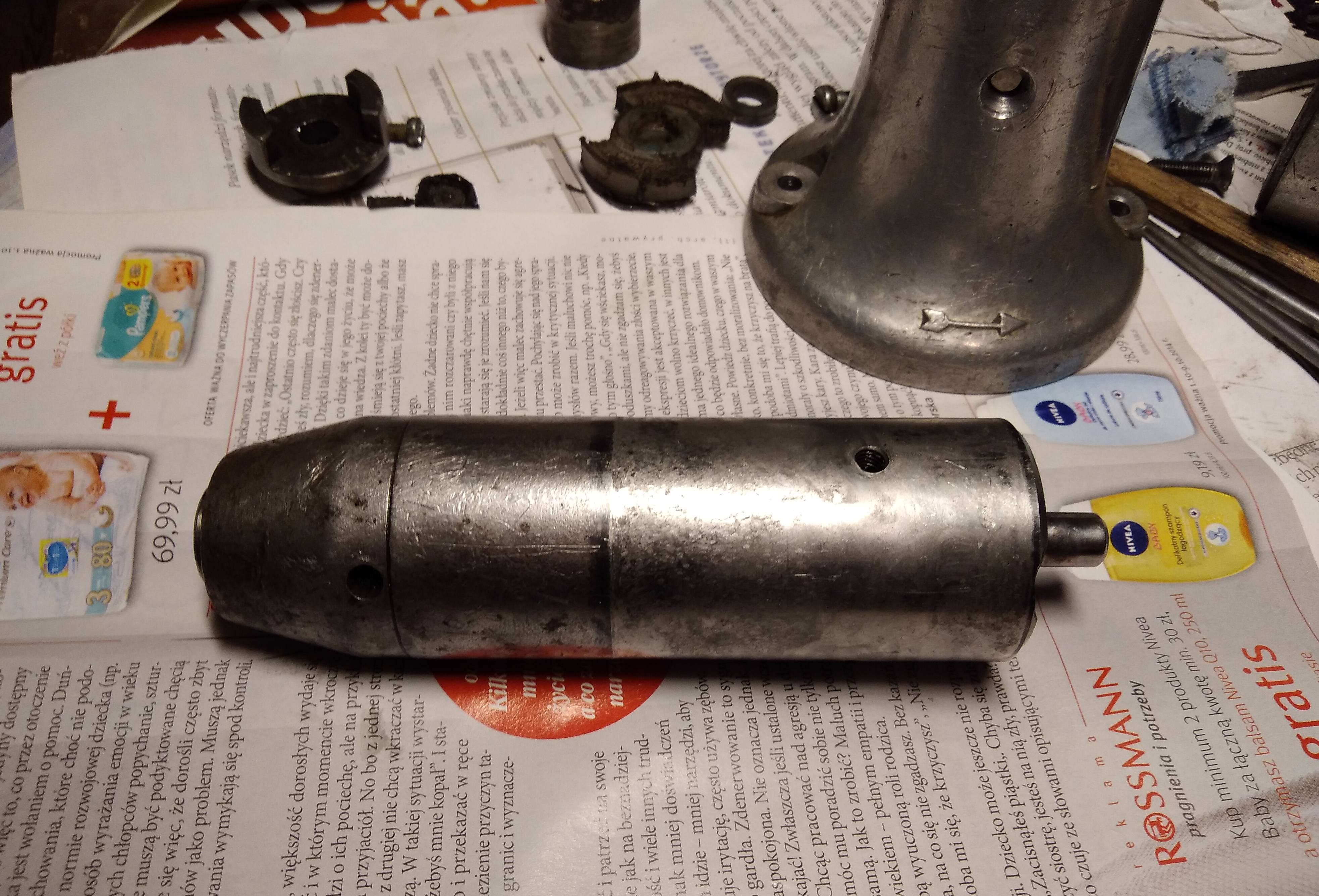

Mam starą szlifierkę Celma PRAa 40D, leżała sobie zapomniana i chciałbym w niej wymienić łożyska. niestety doszedłem do momentu, gdzie wirnik, a raczej wiatrak na nim blokowany jest przez stojan. Wyrwanie wirnika pewnie by nie było niczym skomplikowanym, ale i tak nie wyydzie wiatrak, a tym samym łożysko które jest za nim... Stojan tak jak by blokowany jest w obudowie pierścieniem z tworzywa. Pisze tak jak by, bo nie wiem czy to jest jego część, czy tylko blokada.
Może ktoś wie jak się za to zabrać.
Fotki
obudowa (z tym walczymy :) )
tabliczka znamionowa
tutaj widok na wirnik i stojan, oraz na pierścieć z tworzywa
Pozdrawiam jarek

Musisz odłączyć stojan od uchwytów szczotek(odlutować kabelki),zdjąć górę,a potem delikatnie wybijać stojan z wirnikiem(Wirnik musisz przytrzymywać aby nie uderzał o stojan). Uderzasz tę stroną od komutatora.

Cewki stojana mają wyjść z obudowy aluminiowej w stronę rączki??
Bo napisałeś tak jak bym miał uderzać od strony rączki.

Tak masz uderzać od strony rączki czyli tam gdzie jest ten czarny plastik.Uderzaj obudową aluminiową, niestety musisz robić to delikatnie obracając obudowę o 180 stopni.

udało się, zeszło bez problemu. dzięki za poradę
