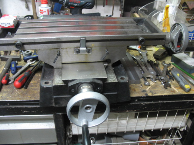

Mam pytanie na temat jakości i wykonania stołów krzyżowych PROMA .
Czy ktoś miał może styczność z takimi stołami ?
Jak wykonanie i ceny przekładają się na precyzję i zadowolenie ?
Poniżej przedstawiam trzy modele stołów krzyżowych i proszę o opinię użytkowników bo mam zamiar kupić jeden z nich (najbardziej zastanawiam się nad tym z autoposówem - przyzwoita cena )
Jeżeli ktoś posiada taki stół z autoposówem to proszę również o odpowiedż na pytanie czy autoposów jest w osiach X i Y czy tylko w jednej osi ?

Widziałem pierwszy w kolejności... wsytko super tylko brakuje kasowania luzu na śrubach. Nie wiem jak jest z resztą ale ja nie znoszę tego efektu wiec jakbym kombinował to od razu tak zęby przerobią na łozyska i śruby kulowe albo maszynkę do kasowania luzu.
ARGUS
Posty: 2131
Post napisał: ARGUS » 23 mar 2011, 21:48
Miałem ten pierwszy stół -kupiłem nowy i po tygodniu sprzedałem
do pozycjonowania do wiertarki sie nadaje - do frezowania absolutnie nie
Nawet jeśli ma to byc frez 8 mm to stół jest za wiotki i wymiar w czasie frezowania "pływa" o dziesiąte milimetra
Drugiego stołu nie znam
Trzeci użytkuje już chyba trzy lata i jestem zadowolonyObrazek
Sztywna ciężka konstrukcja
Kasowanie luzów listwami a nie na śrubki -fuj
blokada po ustawieniu wymiaru
a poza tym przetrwał katorgi "frezera amatora" więc jest dobry :grin:

do tych 2k zł dodaj jeszcze 3 i możesz zacząć szukać :lol:
tuxcnc
Posty: 9813
Post napisał: tuxcnc » 24 mar 2011, 07:23
Poszukiwania można zacząć i od kwoty stu tysięcy, jak ktoś lubi, ale powinno się zacząć od pytania do czego to ma służyć.
Jeśli daje się wykasować luzy na prowadnicach i stół trzyma kąty, co wcale nie jest oczywiste, to jest dobry, tylko co najwyżej nie do wszystkiego się nadaje.
Na każdym forum o tej tematyce znajdziesz tłum "doradców", którzy będą udowadniać, że jak coś nie waży tonę i nie kosztuje milion, to się do niczego nie nadaje.
Jak kupisz ten najtańszy stół i użyjesz freza 3mm, to co się pierwsze ugnie ?

Większości się wydaje że lepiej dołożyć i kupić coś lepszego (najlepiej potężny stół przemysłowy , ważący tonę , kosztujący majątek).
Natomiast to tańsze (gorsze) tak samo spełni swoje zadanie tyle tylko że wydajność pracy będzie mniejsza bo np. trzeba użyć mniejszego freza , wolniej frezować , mniej zbierać , nie każdy materiał , z mniejszą tolerancją itd.
Ja osobiście potrzebuję stołu do frezowania w aluminium i innych metalach kolorowych .
Nie będzie on służył do produkcji przemysłowej tylko hobbystycznie .
Okiem laika doszedłem do wniosku że chiny są najtańsze ale najmniej dokładne , natomiast te trzy stoły ze zdjęć wyglądają "trochę bardziej" solidnie a różnica w cenie jest niewielka .
Prosząc o opinię forumowiczów chciałem mieć potwierdzenie słuszności moich spostrzeżeń co do jakości ( za tą cenę - podkreślam )
W tym momencie wacham się pomiędzy stołem ze zdjęcia nr 2 a 3
Czy znajdzie się ktoś kto podpowie mi czy warto kupić ten z autoposuwem (droższy) a czy może kosztem tego autoposuwu lepszym wyborem będzie ten drugi (bo na przykład jest dużo lepiej wykonany) ???
Czy ktoś widział,posiada taki stół i może coś powiedzieć na jego temat ???
