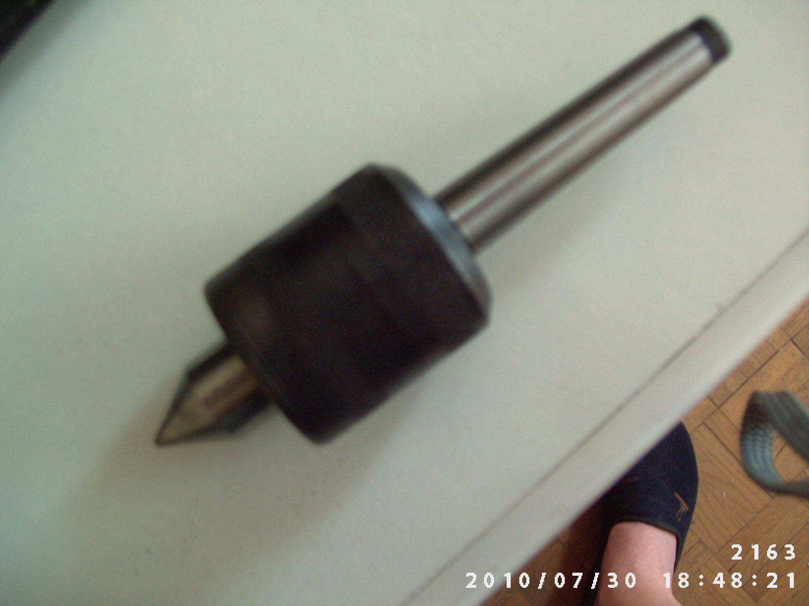

Dotyczy kła PZKk S1. Czy da się wymienić łożyska w warunkach "domowego" warsztatu, jeśli tak, to w jaki sposób?

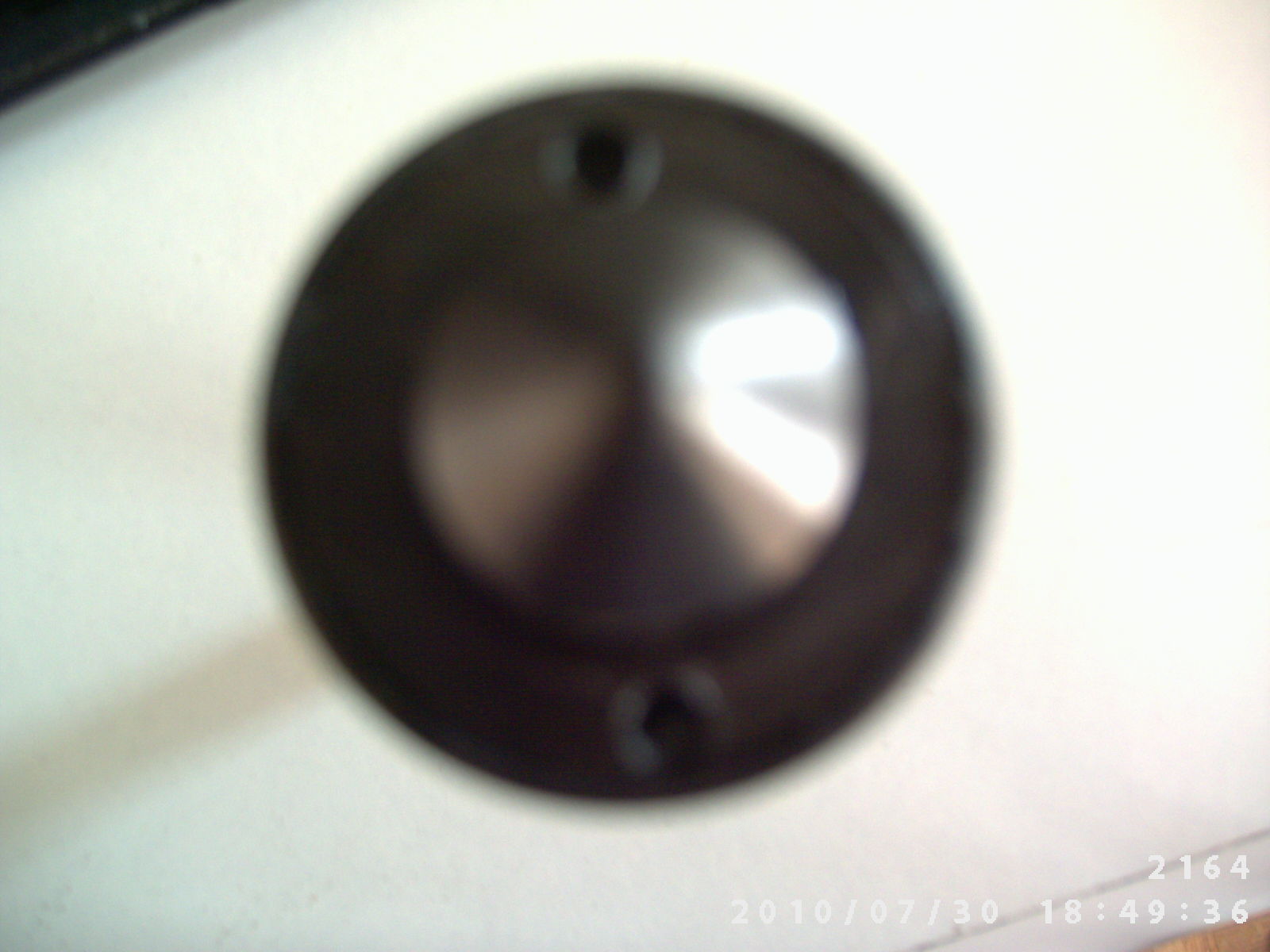

Na wstępie przepraszam - poprawnie powinno być " kieł obrotowy" ale na szczęście nie spowodowało to błędnego odczytu mojego pytania. Problem nie w tym, co wymienić, tylko jak to zrobić bez zniszczenia kła, gwintu zakrętki i obudowy.
Kieł nadaje się jeszcze do eksploatacji, nie ma wyczuwalnych luzów w żadnej płaszczyźnie, ale przy pokręcaniu są minimalne przeskoki wynikające prawdopodobnie z powstania wgłębień w bieżni (bieżniach) łożysk.

To wskazuje na uszkodzenie łożyska oporowego. Nie kojarzę typu kła, ale to bardzo prosta robota. Jeśli "dekielek"
jest odkręcany to go odkręć i od tyłu kła trzeba wprowadzić pręta(powinien być tam korek z filcu) aluminiowego lub mosiężnego i wybić. Nie ma żadnej filozofii i spokojnie można się pobawić.

To nie jest akurat takie proste. Obudowa kła stanowi całość ze stożkiem MK1 bez otworu przelotowego. "Dekielek" się odkręca, ale potem zaczynają się schody, bo trzeba jakimś sposobem wyciągnąć kieł żeby, być może ściągaczem, wyjąć łożyska. Może ktoś ma rysunek przekroju tego kła ? Polska produkcja, co zresztą wynika z oznaczenia.

Bardzo przepraszam, ale czy uważsz mnie za kandydata na posła Samoobrony? Gdybym nie odkręcił nakrętki, to nie mógłbym stwierdzić jakie jest łożysko. Nieśmiało przypominam, że te częsci są pasowane na wcisk. Gdyby kieł był chiński, to może by wyleciał sam. Ale to jest polski i wykonany poprawnie. Próbowałem wyciągnąć łapiąc kieł w uchwyt i podważając, ale nie mogłem stosować większej siły, bo szlag by trafił gwint nakrętki. Za stożek nie da się ciągnąć.ALZ pisze:Odkręć nakrętkę i poprostu wyjmij kieł razem z resztą bebechów
Proszę o wypowiedź kogoś, kto taki kieł rozebrał.

Jak się z tym będziesz pieścił to tego nigdy nie rozbierzesz. Zawsze wyciągało się to bez problemu. Zamocuj kieł w konik odkręć nakrętkę i chwyć kiel w uchwycie, wkręcając śrubę konika kieł z łożyskami powinien wyjść. Żadnej kosmicznej technologi w tym nie ma. A do samoobrony jeśli chcesz możesz wstąpić, mnie to lata
