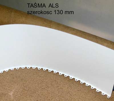

Już dopowiem resztę danych.
Taśma jest taka:
Jest w odcinkach max 2 metry. Zagięcia są w różnych odległościach, nie bliżej niż 3-4 cm.

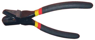

Tu jest przyrząd ręczny do ząbków:
W ogóle to chodzi mi o ręczne narzędzia, w formie kleszczy bo to jest wygodne przy pracy.

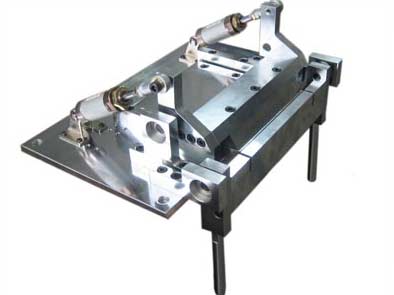

Na przykład ta ręczna giętarka z mojego pierwszego postu kosztuje 900 zł + VAT, szczypce podobne do tych ze zdjęcia 700 zł + VAT itd.
W końcu jesteśmy na forum, gdzie nam budowa maszyn nie straszna, postaram się jutro pokazać projekt giętarki pneumatycznej. Robiąc samemu jej części na maszynie CNC, koszta nie powinny być wysokie.
A tu ogólny widok na giętarkę stołową:
