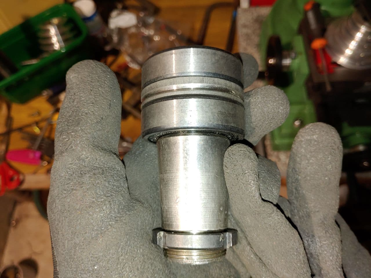

Chyba będę najpierw musiał wymienić te łożyska (6205) bo dolne ma spory luz, dużo większy od górnego. Ale dzięki za sugestię, ostatecznie pewnie tak zrobię.
Wrzucam zdjęcie tych łożysk, może komuś się w przyszłości przyda.
Cały ten moduł nie był dociśnięty do tulei (dociska się śrubką chyba M5 z boku). Dałem klej do gwintów i zacisnąłem, zobaczymy jak dalej będzie. Na moje oko, ten separator łożysk i docisk jest po to, aby łożyska nie spadły w dół przy wybijaniu narzędzia. Kolejna rzecz, którą można było zrobić lepiej ale nie zrobiono
Co do pasków, to dzięki za sugestię. Z tego co widzę, to jest pasek zębaty o mniejszej szerokości niż oryginalne.

Uaktualnienie. Okazało się, że po wymianie łożysk na nieco inne nastąpiła ogromna poprawa.
Są tam dwa łożyska 6205. Zamieniłem górne na łożysko skośne 7205 i ścisnąłem łożyska tak że kasują luz.
Efekt widoczny na filmie - paski praktycznie nie drgają. Okazało się też, że chińskie łożyska mają nieco mniejszą średnicę i pasowanie nowych jest takie, że trzeba było je lekko gumowym młotkiem wbić w otwór. Nic się nie macha teraz (przedtem był luz i na łożyskach i na ich osadzeniu).

Miałeś nakrętki we wrzecionie do ściśnięcia? Ja mam niestety tylko dwie ciasno dopasowane zawleczki segera.
Zaczynam się zastanawiać, czy se tego nie nagwintować?

nakrętkami skasujesz luz segerem tylko zabezpieczysz żeby to wszystko nie wypadło ( natnij gwint )

Ja mam Multimasz ZX7016 z 2020 i u mnie jest seger. Ale jest pod segerem jeszcze cienka (na oko jakieś 0.05 mm) podkładka kasująca luz. Wrzeciona na razie nie rozbierałem bo akurat ta część jest na razie w miarę - właściwie to najlepiej wykonany element tej maszynki. Jak się pojawi luz to będę myślał.
Co do nacięcia gwintu, to tam nie ma za wiele miejsca na porządny gwint. Ale jednak trochę jest i po przetoczeniu coś się tam założy. Tylko czy to będzie lepsze niż seger?
