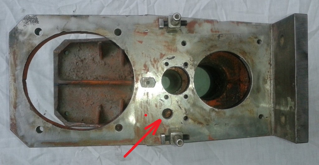

Smaru przez smarowniczkę nie spuścisz.
Na tym zdjęciu zaznaczyłem otwór do wlewania oleju do przekładni wrzeciennika. Jest to widok z góry. Nie ma żadnego innego otworu do spuszczania oleju a w DTR piszą, że "30" to jest korek wlewu i spustu oleju ( w domyśle jednocześnie). Wrzeciennik jest tak mały, że po jego zdemontowaniu, można go przechylić i wylać olej tym samym otworem, czyli mówiąc językiem potocznym, "zwymiotować go".
Wg DTR jest to olej maszynowy 26 (stare oznaczenie).

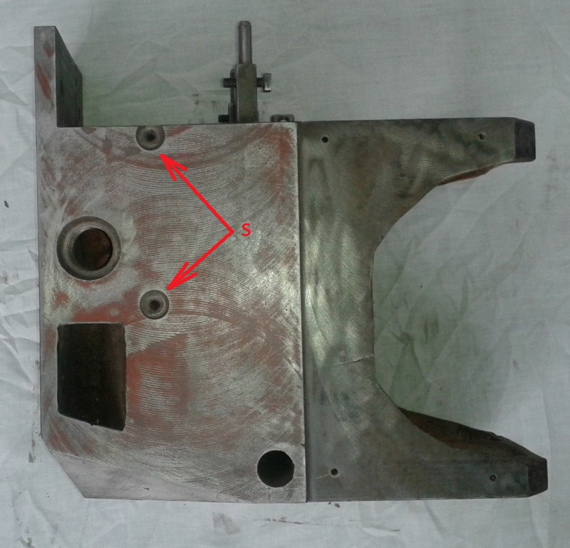

Widok wrzeciennika z prawej strony - otwory pod smarowniczki. Górna smaruje łożyska wału z kołem pasowym a dolna górne łożysko wrzeciona.

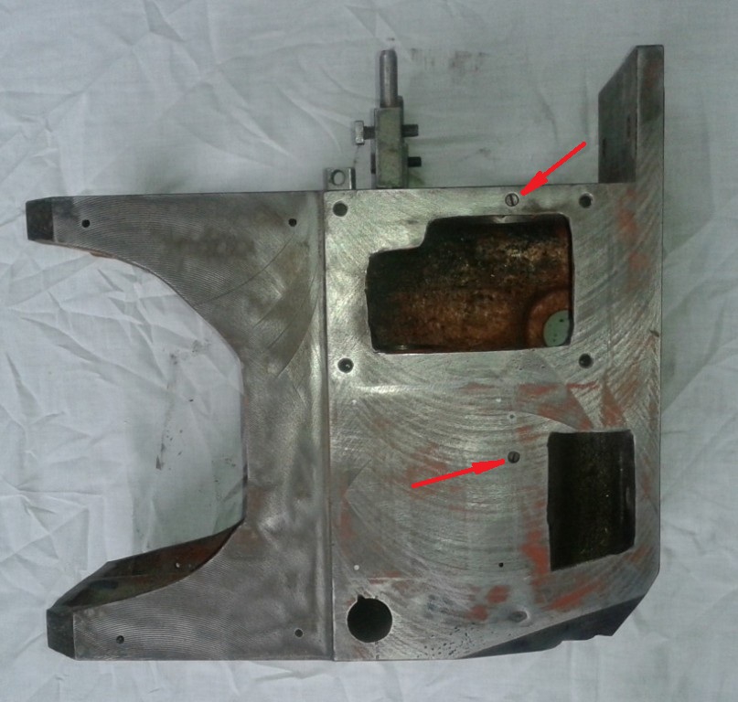

Dziękuje @BYDGOST za pomoc w zlokalizowaniu korka spustu i wlewu nr.30, oraz smarowniczek nr.28 łożysk wrzeciona, dwie pokazane dzisiaj i jedna wczoraj, co by się zgadzało bo ma być ich trzy sztuki. Chociaż co do nich mam nadal wątpliwości, o czym piszę poniżej.
Nie jestem mechanikiem i wcześniej nie miałem żadnej styczności z obrabiarkami i jestem w tej dziedzinie totalnym laikiem. Frezarkę, że tak powiem dostałem w "spadku" i próbuję ją doprowadzić do funkcjonalności po przez remont zewnętrzny, a może i wewnętrzny.
Jeżeli zostały zlokalizowane smarowniczki nr28,to gdzie w takim razie są korki spustu, które również powinny być w ilości trzech sztuk ?
Według DTR, taki smar do łożysk należy wymienić co(cytat z dtr)1300 godzin, napełniając smarowniczki 28, po uprzednim wykręceniu korków spustu 29, a jednak powinny być jakieś korki spustu.

#63
Post napisał: BYDGOST » 27 mar 2014, 22:45
To w takim razie zapewne pisząc o korkach spustu 29, mieli na myśli gwintowane otwory z wkrętami, po drugiej stronie korpusu. To by były dwa. Trzeci gdzieś przy końcu wrzeciona.

Post napisał: newcomer » 28 mar 2014, 00:32
Powiem szczerze, że również mam wątpliwości co do zgodności DTR z rzeczywistością.
Ja w ogóle nie mam tych korków spustowych, co pokazał na ostatniej fotce @BYDGOST.
DTR była pisana pod maszynę, a życie swoje, czyli jak korek spustowy wyszedł w tym, a nie innym miejscu to egal, jak dwie smarowniczki lub korki spustowe zamiast trzech, to również nie miało znaczenia.
Jutro wstawię zdjęcie

Post napisał: BYDGOST » 28 mar 2014, 15:05
Prawdę mówiąc to nigdy nie spotkałem się z takim sposobem usuwania smaru. Nie wyobrażam sobie żeby tymi otworkami smar wyszedł. Może na początku produkcji był taki pomysł a później go zaniechano?
