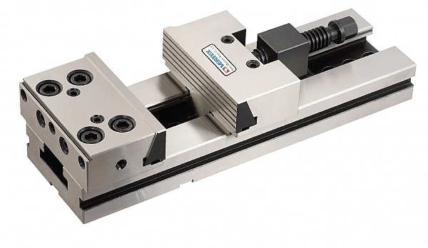

Witam, potrzebuje kupić imadło do frezarki narzędziowej.
Obecnie mam takiego starego bisona.
Nie jest już zbyt dokładny, potrzebowałbym też większy zakres mocowania niż 125x100mm. Kupował ktoś może z forum imadła na aliexpress które są kopia imadeł Gerardi, jak dokładnie są wykonane?
Potrzebuje je do prac w domu nie na produkcji. Jest ktoś wstanie doradzić może szukać innego typu albo kupić produkcji krajowej. Pozdrawiam.

Bardzo różnie.
Zdarza się nawet, że w opisie są zdjęcia innego modelu, a dostaniesz inny.
Chińczycy produkują zarówno sprzęt w niczym nie ustępujący produktom wiodących producentów, jak i chłam strugany siekierą i nie nadający się do niczego.
Po prostu trzeba czytać komentarze kupujących, oglądać załączane przez nich zdjęcia i nie jarać się "okazjami".

Mam kupione od polskiego sklepu , wersję 400x200mm szczęka stała się podnosi przy mocnym dokręceniu co przeszkadza w uzyskaniu równoległości, do tego używam stołu magnetycznego - też chiński....

Dorzuć trochę kasy i bierz porządne.
Marka ok i cena nie zabija.
https://www.abplanalp.pl/imadlo-maszyno ... 10000.html

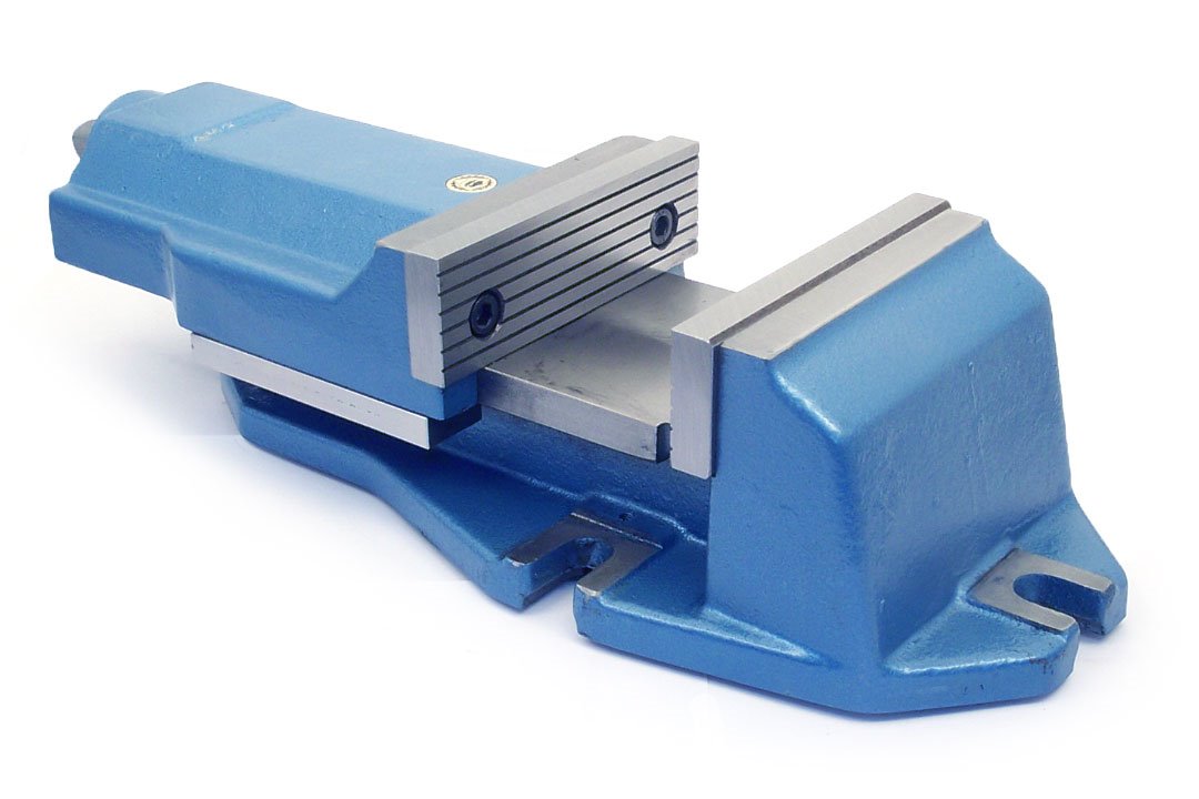

qqaz pisze: A tu na forum pewnie jakiś kolega wypali laserem znczek
No nie do końca. Gerardi to dość znana i duża marka. Mają sporo akcesorii itd. Ale to prawda że na naszym rynku nie brakuje produktów po takim zabiegu.
Żeby odpowiedzieć na pytanie, co będzie w jakimś znacznym stopniu obrabiane i chwytane. Te z ruchomymi szczękami potrafi być fajne bo dociąga do podstawy ale czasem te szczęki to jego wada.
Są jeszcze imadła tego typu (link pierwszy z brzegu, chodzi o konstrukcję a nie konkretny model):
https://www.mastertools.pl/p2014,imadlo ... 160mm.html
Jeśli trzeba dorabiać miękkie szczęki specjalne to sprawdzi się lepiej od tamtego.

Sam nie wiem czy potrzebuje takiego może ''lepszego" imadła z dociskaniem szczeki, którego jak się może potem okazać nie będę używał a dobijał zwyczajnie młotkiem. Tak jest jak by się chciało kupić coś do wszystkiego a nie produkując nic konkretnego. Obecnie w tym imadle co mam różnica w wysokości lewa-prawa w płaszczyźnie do stołu to mam prawie 0,1mm i ciężko coś przefrezować żeby było równolegle.
Takie imadło jak pokazał maciek95k również jest nie głupie. Na pewno chciałbym kupić jak najniższe bo mam tylko 400mm od stołu do początku wrzeciona w frezarce. Imadło stalowe typu gerardi ma wysokość podstawy 50mm i 50mm wysokość szczeki, a to żeliwne z linku wyżej podstawa na wysokości 70mm i szczeki wysokie na 45mm bez podstawy obrotowej, także nie dużo więcej.
