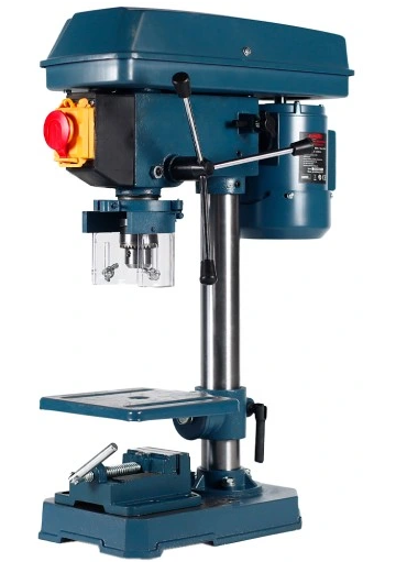

Potrzebuję podmienić w swojej małej wiertarce uchwyt B16 na 1-13mm. W związku z tym może ktoś poleci taki z którego jest zadowolony.
Przejrzałem rynek i w sumie nie wiem co wybrać, bo ceny są od 12zł do 150zł za chińszczyznę z różnymi napisami :roll: I choć to do wiertła 1-2mm to super precyzyjny nie musi być.

Przed kluczykowymi dokładnością przodują samozaciskowe np Jango..

Panowie znalazłem coś idealnego jak się wierci głównie jednym wiertłem, przejściówka B16-ER16 za 35zł:

strikexp pisze: znalazłem coś idealnego jak się wierci głównie jednym wiertłem, przejściówka B16-ER16 za 35zł:
A w czym to będzie kolega mocował (⌀26mm) ?

A w zwykłej najtańszej wiertarce stołowej. Po prostu potrzebuję precyzyjnego uchwytu na małe wiertła. A tulejki to swoją drogą bo się przydadzą.

To może taniej wyjdzie zakupić uchwyt do mini wierteł.
I założysz go do swojego uchwytu po prostu.

Jakoś wątpię w centryczność tej przedłużki .
No i co to są cienkie wiertła ?
Jak ma to być do pcb to jedynym wyjściem jest osobna ( malutka) wiertarka.
Wiertła do pcb mają chwyt 1/8".
No i są dość kruche - węglik.
pzd.

Mam coś podobnego ale z uchwytem walcowym. Takie se jeśli chodzi o dokładność. Natomiast taki co pokazujesz to się nie nadaje, nie ustawisz go centrycznie na sześciokącie.
@pukury
Masz na myśli jakość wykonania? O ile B16 jest centryczny to i ER16 będzie centryczny. Przyjdzie to się sprawdzi. Na pewno będzie lepiej niż na lipnym uchwycie który dostałem w zestawie.
A małe wiertła to od 1mm do powiedzmy 2,5mm.

Nie nie - chodzi mi o to z sześciokątem.
Te typu ER xx są wystarczająco dokładne.
Co prawda trafiłem na - jeden ER11 miał za duży otwór ( zamiast fi 5 było fi5 "i trochę ")
Oraz tulejki zaciskowe do ER8 1/8" krzywe okrutnie.
